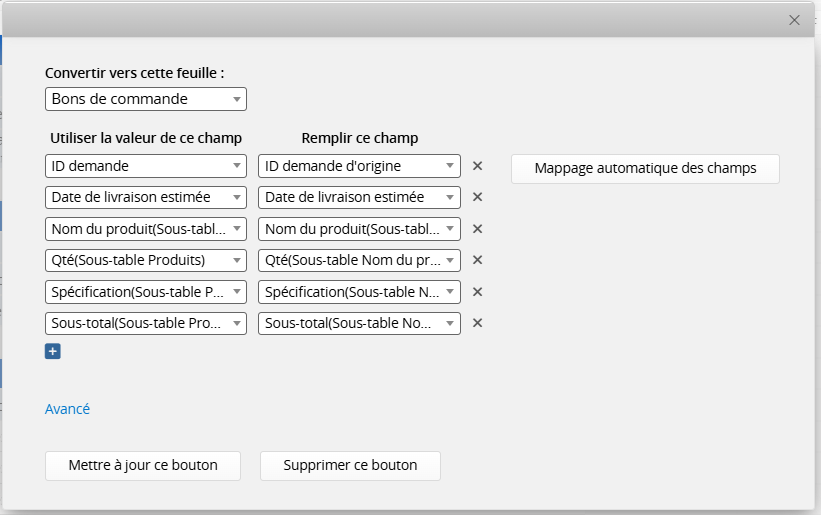

    Prenons comme exemple une feuille "Demandes d'achat" qui contient un bouton d'action Convertir des enregistrements :
    Si vous souhaitez ne convertir qu'un seul enregistrement dans "Bons de commande" par enregistrement de "Demandes d'achat", suivez les étapes ci-dessous :

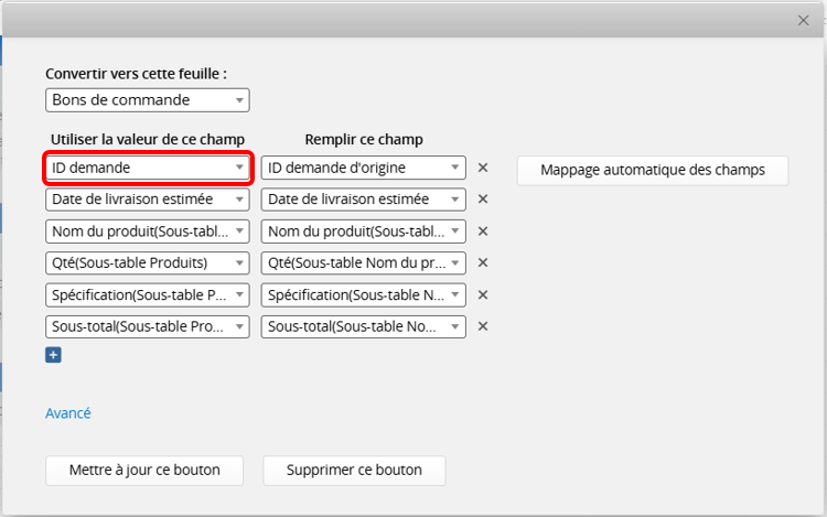

    Étape 1. Identifier le champ clé unique dans la feuille source
    Vous devez identifier le champ à valeur unique parmi les champs listés dans les paramètres du bouton d'action. Si vous n'en avez pas, envisagez de mettre à jour votre bouton d'action pour en inclure un. Dans la capture d'écran ci-dessus, la feuille source du bouton d'action est "Demandes d'achat", et le champ à valeur unique est le champ "ID demande".

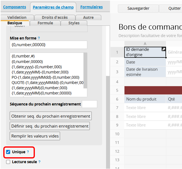

    Étape 2. Appliquer l'attribut "Unique" au champ correspondant dans la feuille de destination
    Dans la capture d'écran ci-dessus, le champ correspondant au champ "ID demande" dans la feuille de destination est le champ "ID demande d'origine". Appliquez-lui l'attribut unique.

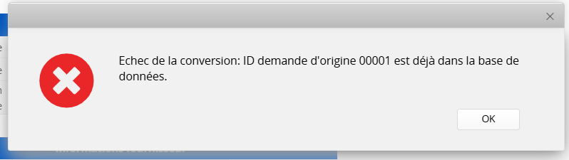

    Lorsqu'un utilisateur clique plusieurs fois sur le bouton de conversion d'enregistrements, le système rejette la demande et affiche un message d'erreur indiquant que le bon de commande existe déjà, ce qui entraîne l'échec de la conversion.

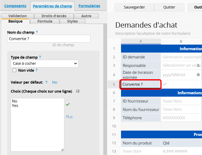

    Étape 1 : ajouter un champ de statut de conversion
    Ajoutez un champ de type Case à cocher à la feuille "Demandes d'achat" et nommez-le "Convertie ?", avec la valeur par défaut définie sur "No".

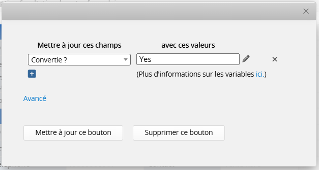

    Étape 2 : Créer un bouton Mettre à jour des valeurs
    Créez un bouton Mettre à jour des valeurs qui met le champ "Convertie ?" à jour avec la valeur "Yes".

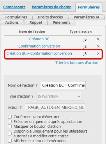

    Ensuite, combinez le bouton "Convertie ?" avec le bouton "Création BC" et nommez le bouton combiné "Création BC + Confirmation conversion". Lorsque ce bouton combiné est exécuté, il crée le bon de commande et définit simultanément "Convertie ?" sur "Yes".

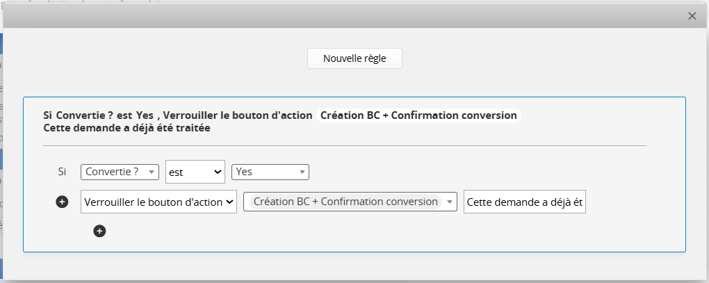

    Étape 3 : Verrouiller ou masquer le bouton d'action avec la mise en forme conditionnelle
    Dans la mise en forme conditionnelle, définissez la règle de sorte que lorsque "Convertie ?" est "Yes", le bouton "Création BC + Confirmation conversion" soit verrouillé ou masqué pour empêcher les conversions en double. Vous pouvez également personnaliser le message d'avertissement qui s'affiche lorsqu'un bouton verrouillé est cliqué.
