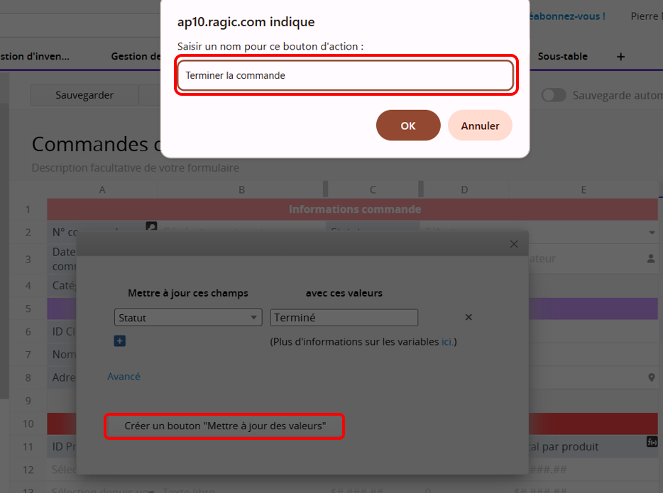

Accédez au mode design de la page formulaire, et cliquez sur outils formulaire. Vous trouverez Mettre à jour les valeurs dans la section Boutons personnalisés.

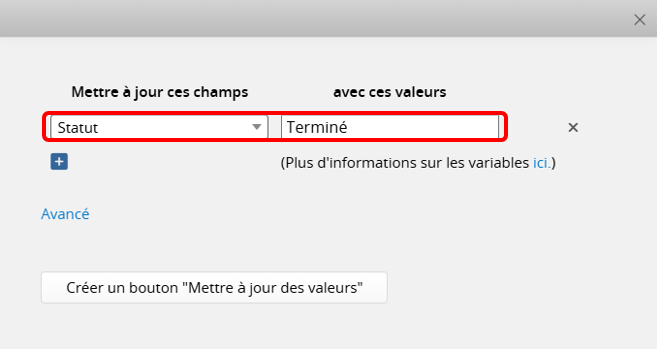

Sélectionnez le champ à mettre à jour et saisissez la valeur du champ. Vous pouvez définir une ou plusieurs valeurs de champ à mettre à jour avec ce bouton d’action. Cliquez sur le bouton + pour ajouter d’autres champs. Si aucune valeur n’est saisie pour avec ces valeurs, les champs seront mis à jour avec une valeur "'vide".
Une fois terminé, cliquez sur Créer un bouton "Mettre à jour des valeurs" et nommez le.

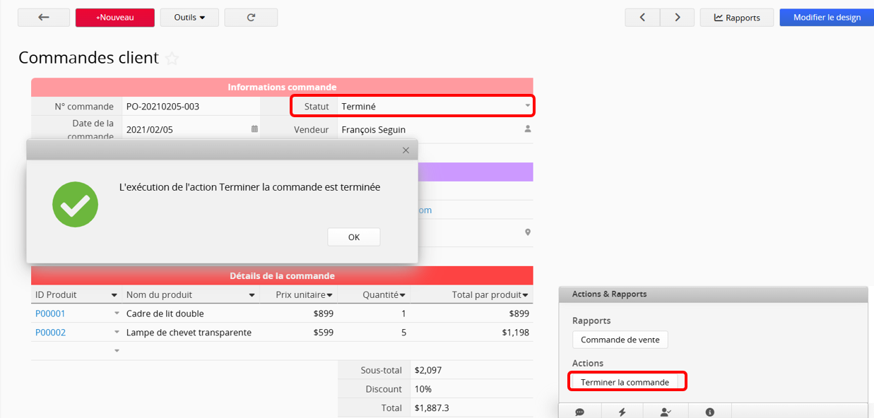

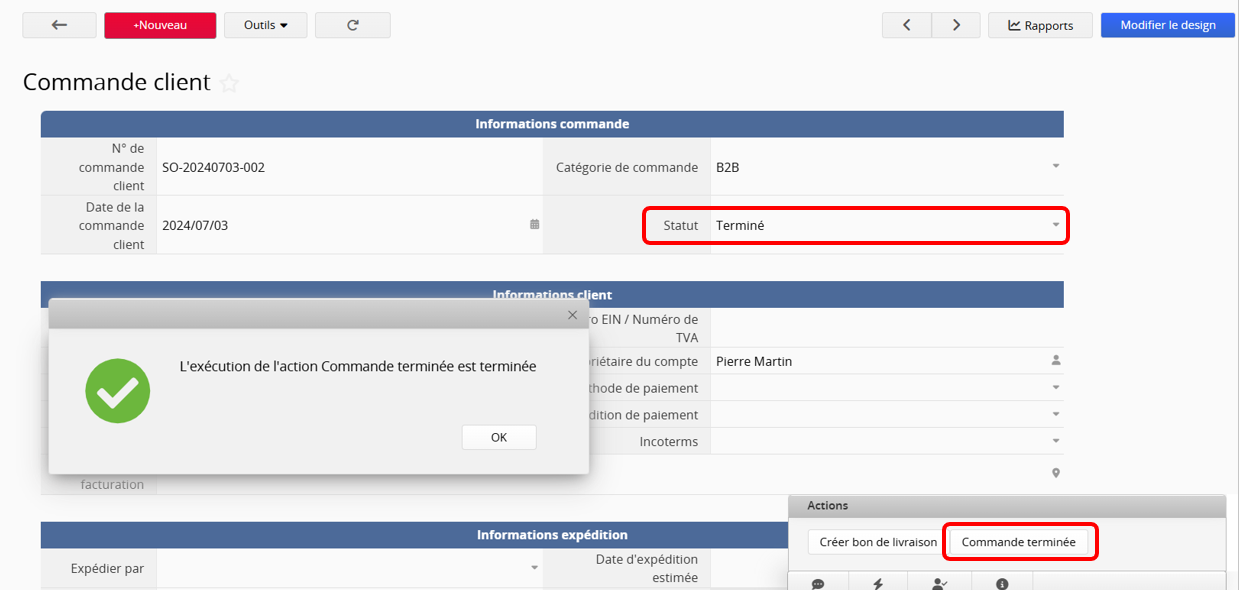

Enregistrez et quittez le mode Design, vous verrez ensuite le bouton dans le coin inférieur droit de la page formulaire. En cliquant dessus, la valeur du champ sera mise à jour.
Pour mettre à jour un même champ avec différentes valeurs, vous pouvez créer plusieurs boutons Mettre à jour des valeurs, comme "Terminer la commande", "Annuler la commande".

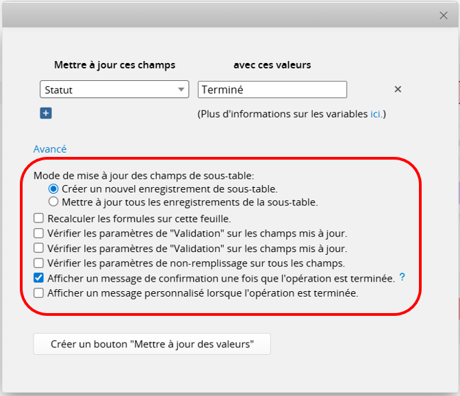

Paramètres avancés
Pour les paramètres avancés de la fonction Mise à jour des valeurs, veuillez vous référer au tableau ci-dessous :
Paramètre avancé Description
Créer un nouvel enregistrement de sous-table Veuillez consulter la section Créer un nouvel enregistrement de sous-table.
Mettre à jour tous les enregistrements de la sous-table Veuillez consulter la section Mettre à jour tous les enregistrements de la sous-table.
Appliquer les critères de filtre de la sous-table Veuillez consulter la section Appliquer les critères de filtre de la sous-table.
Recalculer les formules sur cette feuille Recalcule toutes les formules de la feuille lors de la mise à jour des valeurs.
Vérifier les paramètres de "Validation" sur les champs mis à jour Empêche les valeurs mises à jour d’échouer aux paramètres de validation des champs mis à jour.
Vérifier les paramètres de "Validation" sur tous les champs Si une valeur de champ ne respecte pas les paramètres de validation settings, un message d’erreur s’affiche et la mise à jour est annulée.
Vérifier les paramètres de non-remplissage sur tous les champs Si un champ Non vide est vide, un message d’erreur s’affiche et la mise à jour est annulée.
Afficher un message de confirmation une fois que l'opération est terminée Activée par défaut : il est recommandé de laisser cette option cochée. Si elle est décochée, il peut être difficile de confirmer la réussite lors de temps d’exécution prolongés..
Afficher un message personnalisé lorsque l'opération est terminée Après avoir coché cette option, vous pouvez saisir un message personnalisé dans le champ qui apparaît en dessous. Veuillez noter la limite de caractères.

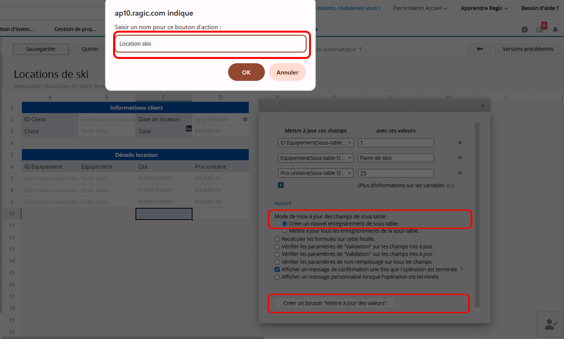

Paramètre avancé : créer un nouvel enregistrement de sous-table

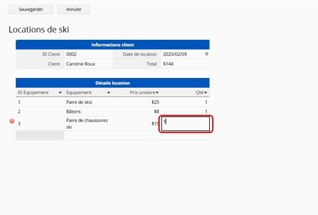

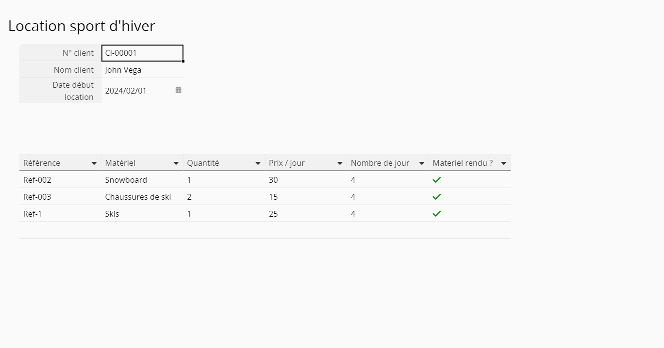

Vous pouvez appliquer le paramètre Créer un nouvel enregistrement de sous-table pour préremplir une sous-table avec des valeurs fréquemment saisies. Cela créera un bouton d’action permettant d’accélérer le processus de saisie de données.
Exemple :

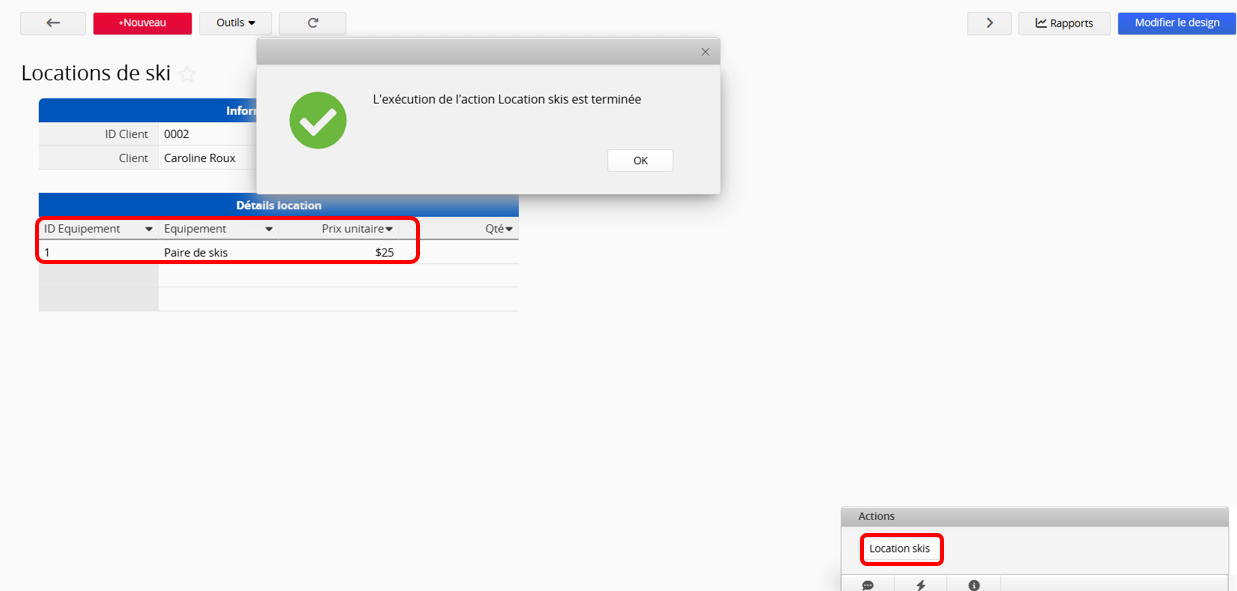

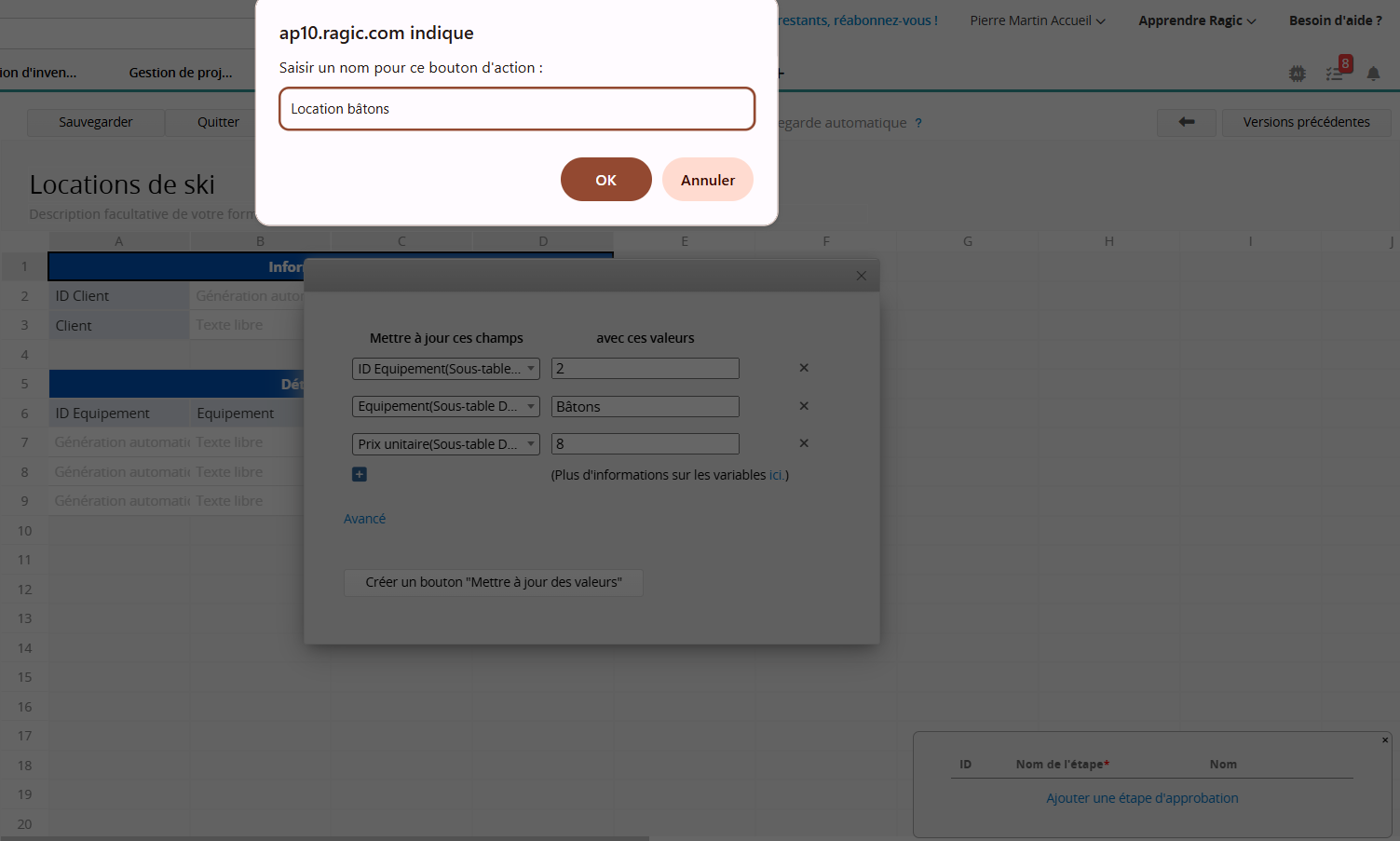

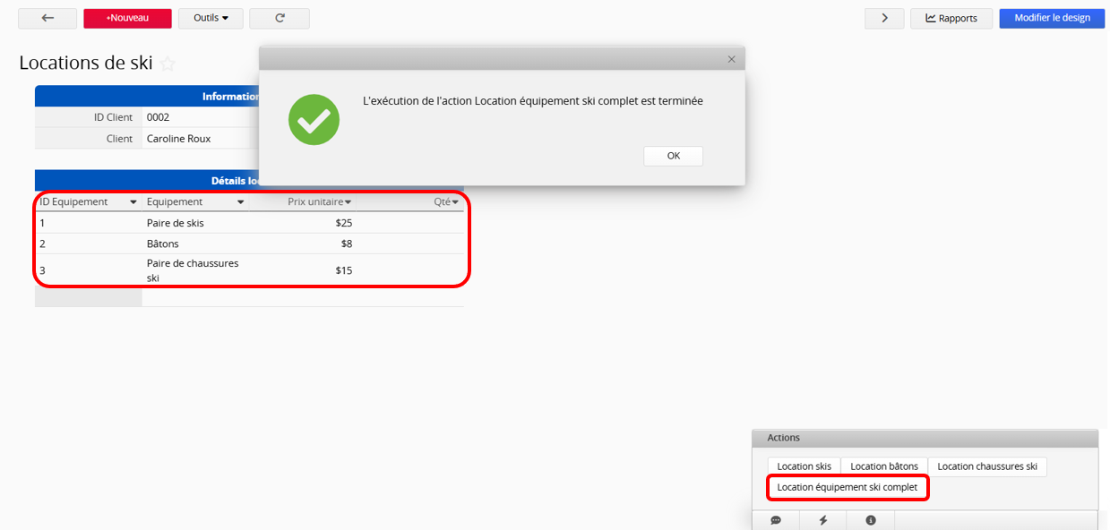

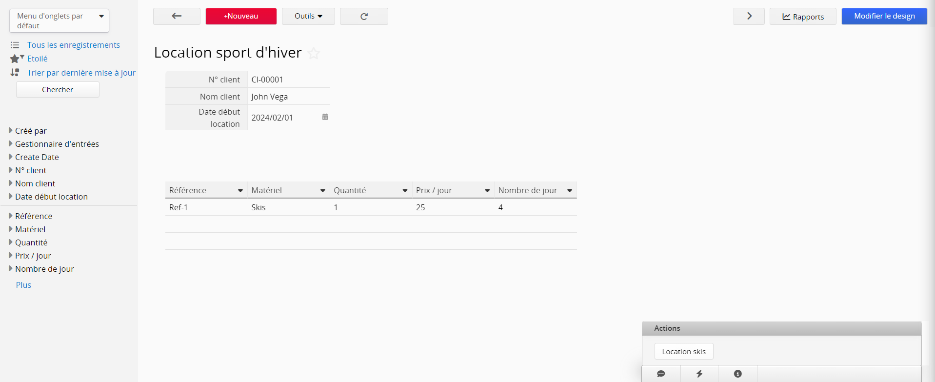

Dans une station de ski, la location quotidienne d’équipements inclut souvent des articles similaires. En créant un bouton d’action Mettre à jour des valeurs avec les champs et valeurs nécessaires, puis en activant Créer un nouvel enregistrement de sous-table, le système remplira automatiquement la sous-table avec les articles d’équipement les plus fréquemment loués.
Lors de la création d’un nouvel enregistrement, vous pouvez rapidement ajouter des enregistrements de sous-table à l’aide de ce bouton d’action.

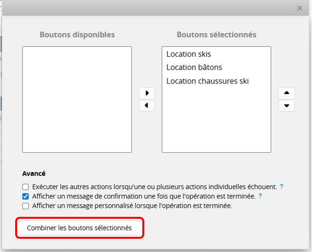

S’il existe plusieurs processus similaires, vous pouvez créer plusieurs boutons d’action et utiliser la fonction Combiner les boutons pour ajouter rapidement plusieurs enregistrements à la sous-table.
Les données de l'entrée peuvent être modifiées manuellement après l'exécution des boutons d'action.

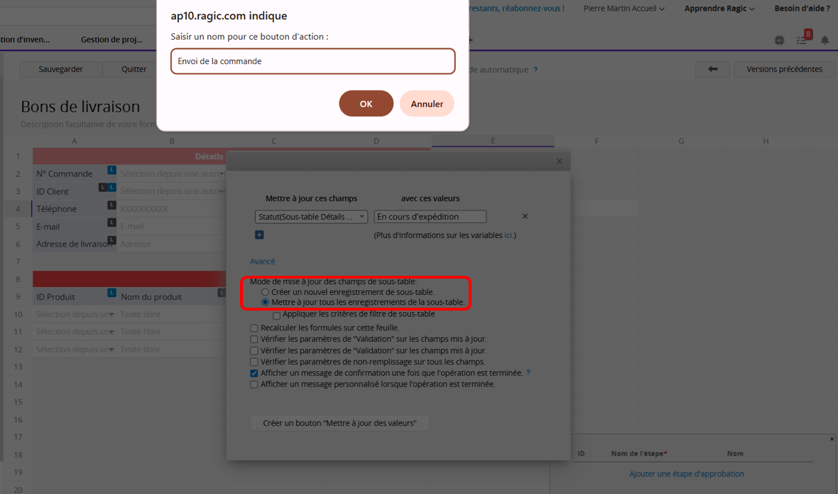

Paramètre avancé : mettre à jours tous les enregistrements d'une sous-table

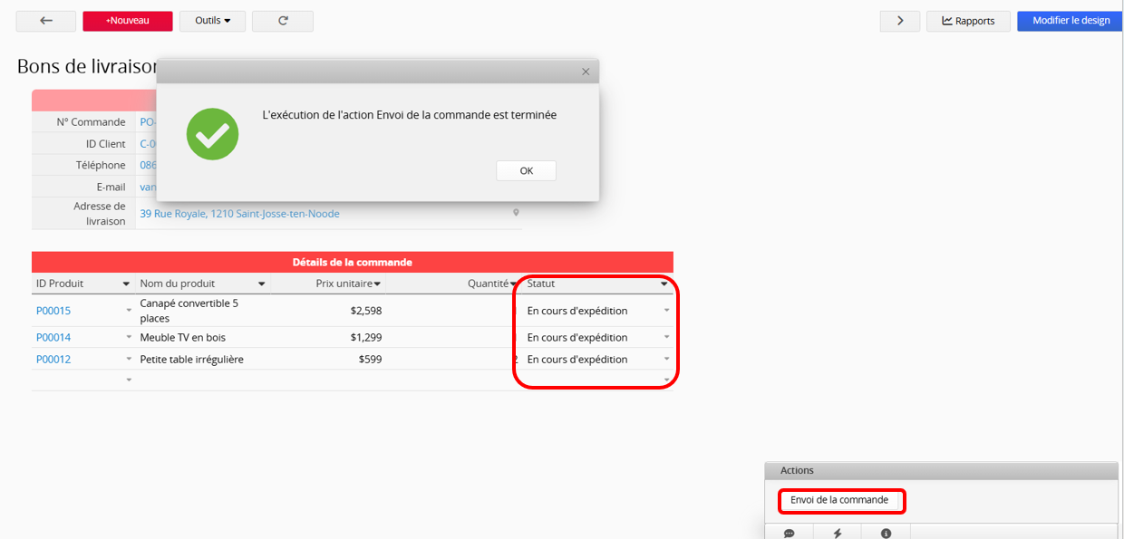

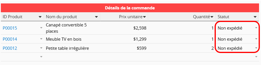

Si vous devez mettre à jour plusieurs enregistrements de sous-table en une seule fois, par exemple après l’expédition de tous les articles d’un "Bon de livraison", modifiez le "Statut d’expédition" de tous les articles en "En cours d'expédition".
Dans la configuration du bouton d'action, cliquez sur Avancé > Mettre à jour tous les enregistrements d'une sous-table.
Après cela, en cliquant sur le bouton, le statut d’expédition de tous les articles de la sous-table sera modifié en "En cours d'expédition".

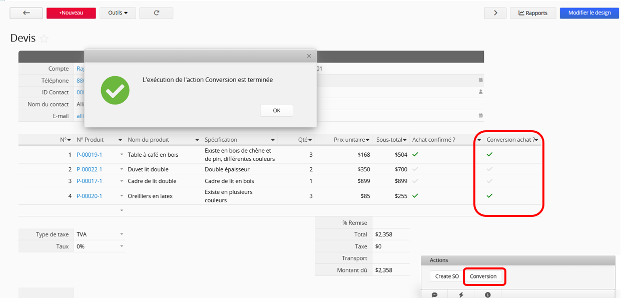

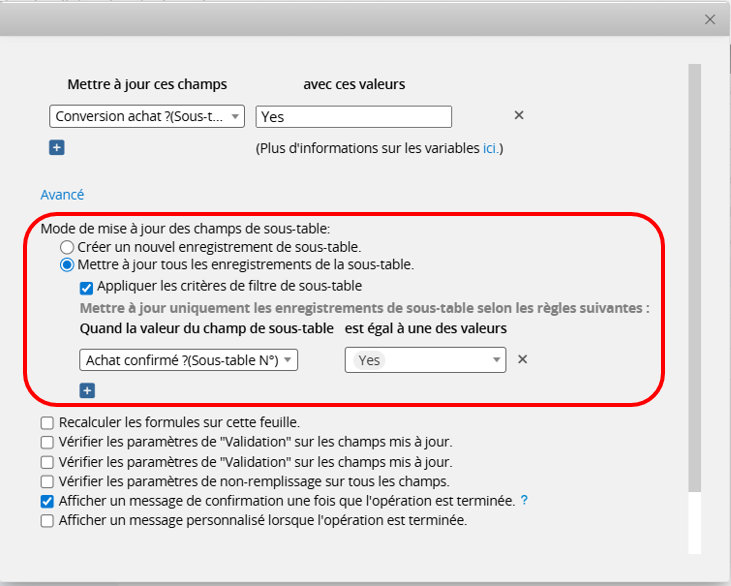

Appliquer des critères de filtrage de sous-table

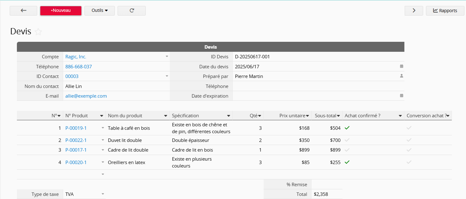

Si vous souhaitez mettre à jour uniquement les enregistrements de sous-table qui répondent à des conditions spécifiques, vous pouvez appliquer ce paramètre. Par exemple, dans la feuille de "Devis", si un client décide d’acheter seulement certains articles, vous devrez mettre à jour le statut de ces articles sélectionnés.
Veuillez ensuite cocher Appliquer les critères de filtrage de sous-table sous Mettre à jour tous les enregistrements de sous-table et personnaliser les critères de filtrage.
L’exécution du bouton d’action mettra à jour uniquement les enregistrements de sous-table correspondant aux critères de filtrage définis.
