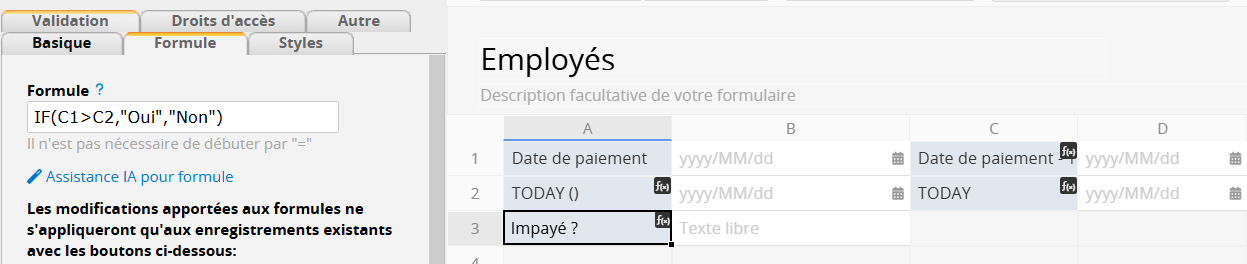

Fonction IF : référencer TODAY() ou NOW()
Étant donné que le système ne prend pas en charge la référence directe de TODAY() ou NOW() dans une formule IF(), il faut créer un autre champ qui référence un champ contenant la valeur de TODAY() ou NOW().
Exemple :
Si vous voulez comparer la valeur du champ de date A1 à TODAY(), créez le champ A2 et configurez-le avec TODAY(). Ensuite, appliquez la formule :
IF(A1>A2,"Valide","Expiré")
Si la valeur du champ A1 est supérieure à TODAY(), le résultat sera "Valide".
Si elle est inférieure, le résultat sera "Expiré".
Pour utiliser TODAY() ou le champ configuré avec TODAY() dans des calculs dans une formule IF(), créez un champ A2 pour effectuer le calcul complet, par exemple :
A1-TODAY()
Puis appliquez la formule :
IF(A2>0,"Valide","Expiré")
Remarque : la valeur de TODAY() ou NOW() ne sera pas recalculée automatiquement après l’enregistrement des entrées. Pour recalculer cette valeur, il est nécessaire de appliquer un workflow quotidien.
Fonction IF : référencer un champ de date
1. Application sur un champ non‑date pour comparer les valeurs de champs de type date.
Dans cet exemple, A1 et A2 sont des champs de date, et TODAY() est appliqué à A2. Dans A3, saisissez la formule :
IF(A1>A2,"Oui","Non")
2. Application sur des champs numériques pour effectuer des opérations d’addition ou de soustraction sur des champs de date.
Dans cet exemple, il n’est pas possible de saisir directement la formule :
IF(A1-1>A2,"Oui","Non") dans A4.
Il faut créer deux autres champs numériques, C1 et C2. Dans C1, saisissez la formule : A1-1, puis, dans C2, saisissez la formule : A2
Enfin, dans A3, modifiez la formule ainsi :
IF(C1>C2,"Oui","Non")

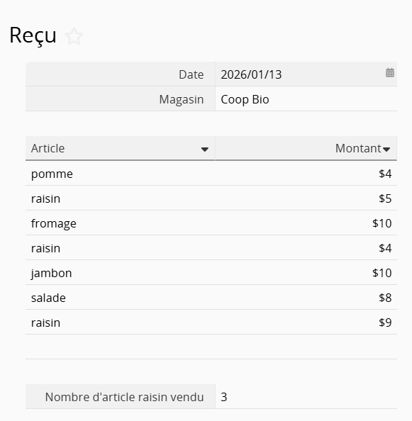

Fonction COUNTIF
Utilisez COUNTIF pour compter le nombre de lignes dans une sous‑table qui répondent à un critère spécifié - par exemple, pour compter le nombre de fois qu’un article particulier apparaît dans un reçu.
Formule Syntaxe
COUNTIF COUNTIF(plage_critères,critère)
Arguments :
plage_critères (obligatoire) : cette plage doit être un champ de sous‑table pour vérifier les valeurs correspondant aux critères spécifiés.
critère (obligatoire) : le critère définissant quelles cellules de plage_critères seront comptées. Il peut s’agir d’un nombre, d’une expression, d’une référence à un autre champ ou d’une chaîne de texte.
Référez‑vous au tableau ci‑dessous :
Application Exemples d’entrée de formule
Numéro de référence "8"
Comparaison numérique "> 8", "< 8", "!= 8"
Texte de référence "raisin"
Inégalité de texte "!='raisin'" (Utiliser des guillemets différents à l’extérieur et à l’intérieur, par exemple double guillemets à l’extérieur et simples à l’intérieur)
Référence au champ de sous‑table A4 (pas besoin de guillemets ni de "=", écrivez simplement le nom du champ)
Comparaison avec le champ de sous‑table "> A4", "< A4", "!=A4"
Remarque : COUNTIF ne peut référencer qu’une seule sous‑table et doit être utilisé dans des champs indépendants ; il ne prend en charge qu’un seul critère. Pour plusieurs critères, utilisez COUNTIFS.
Exemple :
La formule COUNTIF(A4,'raisin') saisie dans le champ A9 retourne le nombre de lignes de la colonne A4 de la sous‑table contenant le produit nommé "raisin".

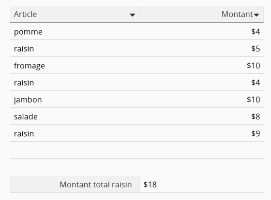

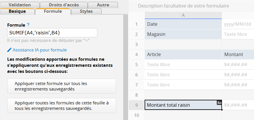

Fonction SUMIF
Utilisez SUMIF pour additionner les valeurs stockées dans une ligne spécifique d’une sous‑table qui répond à un seul critère ; par exemple, pour additionner la valeur monétaire d’un article spécifique lorsqu’il apparaît dans un reçu.
Formule Syntaxe
SUMIF SUMIF((plage,critère,[plage_somme])
Arguments :
plage (obligatoire) : cette plage doit être un champ de sous‑table pour vérifier les valeurs correspondant aux critères spécifiés.
critère (obligatoire) : le critère définissant quelles cellules de range seront additionnées. Il peut s’agir d’un nombre, d’une expression, d’une référence à un autre champ ou d’une chaîne de texte. Référez‑vous au tableau ci‑dessous pour les exemples :
Inégalité de texte "!='apple'" (Utiliser des guillemets différents à l’extérieur et à l’intérieur, par exemple double guillemets à l’extérieur et simples à l’intérieur)
plage_somme (optionnel) : les champs réels à additionner si vous voulez additionner des valeurs dans d’autres champs de la sous‑table que ceux spécifiés dans l’argument range. Si sum_range est omis, seules les cellules spécifiées dans range seront additionnées (les mêmes champs auxquels les critères sont appliqués).
Remarque : SUMIF ne peut référencer qu’une seule sous‑table et doit être utilisé dans des champs indépendants ; il ne prend en charge qu’un seul critère. Pour appliquer plusieurs critères, utilisez SUMIFS.
Exemple :
La formule SUMIF(A4,'raisin',B4) saisie dans le champ A9 renvoie la somme des valeurs dans la colonne B4 de la sous‑table lorsque le champ de sous‑table A4 contient le nom du produit "raisin".

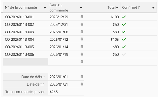

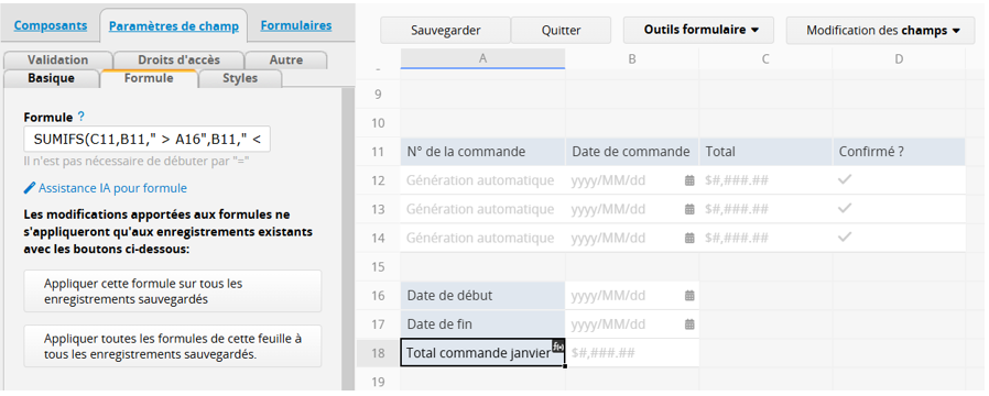

Fonction SUMIFS
Utilisez SUMIFS pour additionner les valeurs stockées dans une ligne spécifique d’une sous‑table qui répond à plusieurs critères. Vous pouvez par exemple l'utiliser pour additionner la valeur monétaire de plusieurs articles spécifiques dans certains magasins lorsqu’ils apparaissent dans un reçu.
Formule Syntaxe
SUMIFS SUMIFS((plage_somme,plage_critères1,critère1,[plage_critères2, critère2],...)
Arguments :
plage_somme (obligatoire) : cette plage doit être un champ de sous‑table pour vérifier les valeurs correspondant aux critères spécifiés.
plage_critères1 (obligatoire) : la première plage utilisée pour filtrer les données correspondantes.
critère1 (obligatoire) : le critère appliqué à criteria_range1 ; il peut s’agir d’un nombre, d’un texte ou d’une formule.
plage_critères2, critère2,... (optionnel) : plages supplémentaires à additionner et leurs critères associés.
Si vous souhaitez appliquer plusieurs critères à un même champ, par exemple la somme du champ A1 égale à A ou égale à B, vous devez utiliser plusieurs SUMIF() séparés plutôt que SUMIFS().
Note : SUMIFS ne peut référencer qu’une seule sous‑table et doit être utilisé dans des champs indépendants.
Exemple :
La formule SUMIFS(C11,B11," > A16",B11," < A17") dans le champ A18 renvoie la somme des valeurs de la colonne C11 de la sous‑table lorsque la date de commande (valeur B11) est postérieure au champ A16 et antérieure au champ A17.

Exemple :
La formule MINIFS(C11,B11," > A16",B11," < A17") dans le champ A18 renvoie la valeur minimale de la colonne C11 de la sous-table lorsque la date de commande (valeur B11) est postérieure au champ A16 et antérieure au champ A17.
