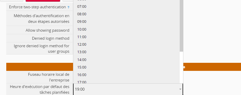

Par défaut, le workflow quotidien s'exécute à 19h00 UTC. Vous pouvez modifier l'heure d'exécution et le fuseau horaire dans les Paramètres d'organisation:
1. Accédez à Configuration du compte
2. Cliquez sur Paramètres d'organisation
3. Sélectionnez Fuseau horaire local de l'entreprise et Heure d'exécution par défaut des tâches planifiées puis sauvegardez.
Si vos Paramètres d'organisation n'ont pas Fuseau horaire local de l'entreprise et Heure d'exécution par défaut des tâches planifiées, veuillez s'il vous plaît nous contacter pour que nous mettions à jour vos flux de travail.
