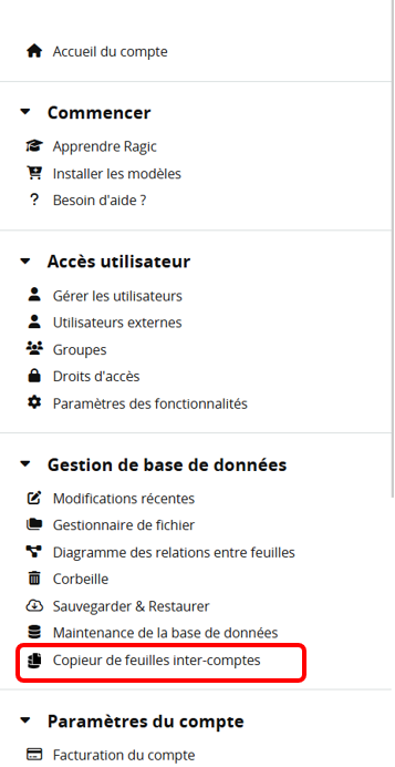

Cliquez sur l'icône à trois bandes en haut à gauche de votre écran puis sélectionnez Copieur de feuilles inter-comptes sous Gestion de base de données.

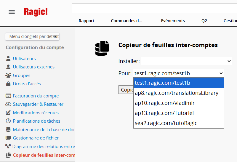

Tout d'abord, sélectionnez la base de données source pour copier les feuilles. Seules les bases de données pour lesquelles vous êtes SYSAdmin peuvent être sélectionnées.

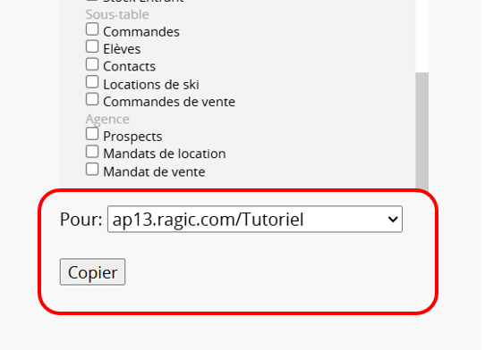

Après avoir sélectionné la base de données, choisissez les feuilles à copier.
Ensuite, sélectionnez la base de données de destination pour la copie. Une fois sélectionnée, cliquez sur "Copier", et c'est terminé !
