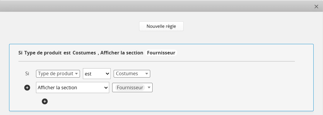

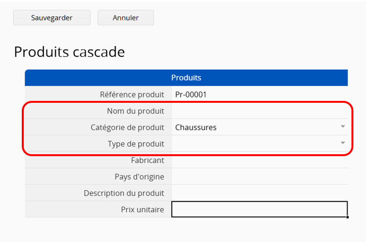

L'exemple que nous prenons ici est un formulaire conçu pour un magasin avec deux champs dédiés à la catégorisation des produits, nommés "Catégorie de produit" et "Type de produit". Celui dédié aux types de produits est configuré comme une sélection en cascade, mais nous ne voulons pas afficher le champ "Type de produit" lorsqu'il est vide (autrement dit, lorsque la catégorie "Collection spéciale" est sélectionnée).

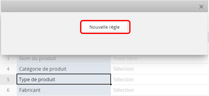

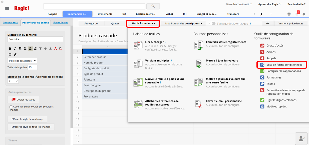

Veuillez vous rendre dans le menu Mise en forme conditionnelle en dessous de Outils formulaire dans le mode design.

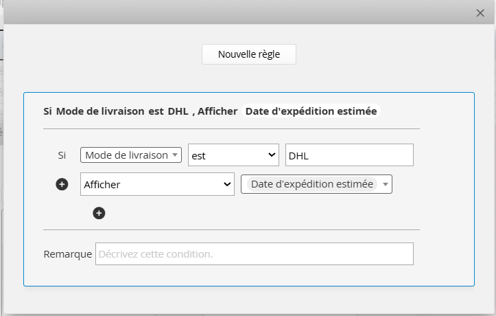

Cliquez sur Nouvelle règle pour commencer la configuration.
Dans notre exemple, nous voulons afficher le champ "Type de produit" lorsque "Catégorie de produit" n'est pas "Collection spéciale".
Plusieurs conditions de mise en forme peuvent être définies en cliquant sur le bouton + pour définir la règle de mise en forme conditionnelle.
Vous pouvez cliquer sur Nouvelle règle pour ajouter une nouvelle règle. Dans l'exemple ci-dessous, nous voudrions mettre en couleur l'arrière-plan de l'étiquette du champ "Nom du produit" quand la catégorie "Collection spéciale" est sélectionnée. Vous pouvez définir la couleur à partir de l'échantillon de couleur à côté du champ.

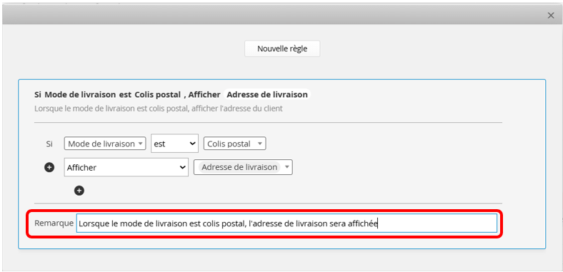

Ajouter des remarques
Après avoir configuré une règle de mise en forme conditionnelle, vous pouvez ajouter une remarque pour en préciser l’objectif ou la logique de déclenchement. Lorsque plusieurs règles sont définies, les remarques permettent de les identifier rapidement et facilitent leur maintenance et leur gestion.

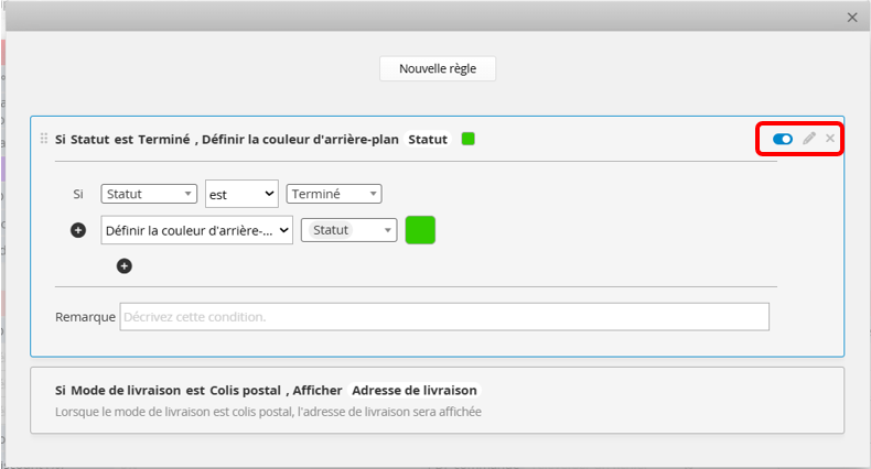

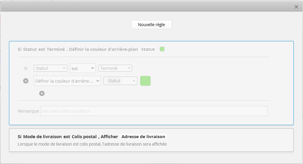

Désactiver les règles de mise en forme conditionnelle
Vous pouvez activer ou désactiver une règle de mise en forme conditionnelle en cliquant sur le bouton bascule situé à droite.
Lorsqu’une règle est désactivée, elle apparaît en grisé et ne peut plus être modifiée.

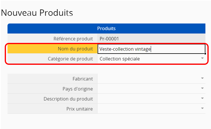

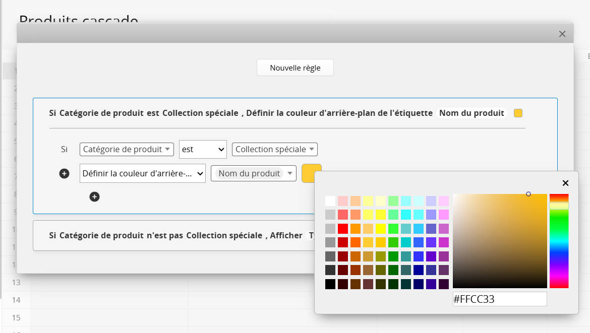

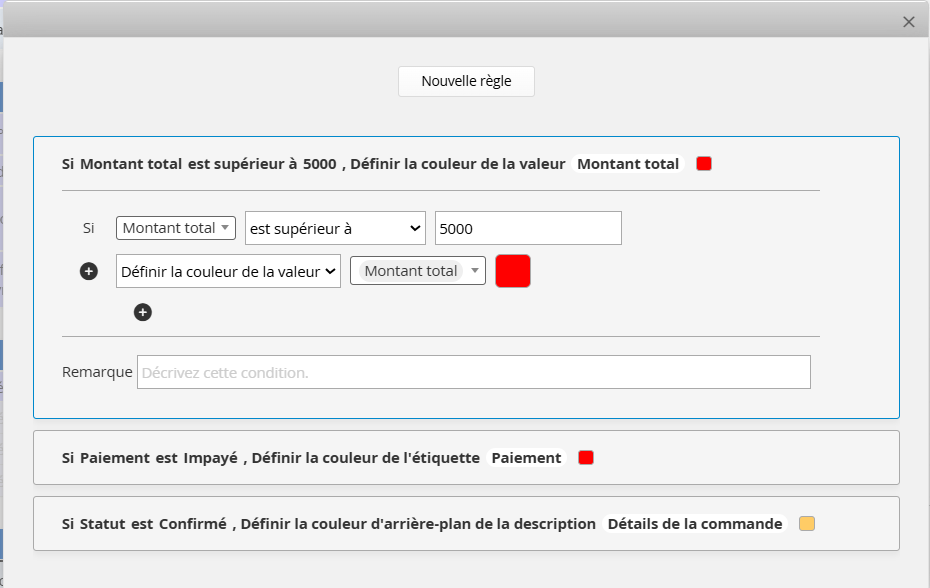

Définir des couleurs
La mise en forme conditionnelle vous permet de définir séparément la couleur d’arrière-plan ou du texte des champs de description, des en-têtes de champ, et des valeurs de champ afin de mettre en évidence les informations importantes.
Par exemple, lorsque le "Statut de la commande" est "Confirmé", vous pouvez définir un arrière-plan jaune pour le champ de description "Détails de la commande". Lorsque le champ "Paiement" est "Impayé", vous pouvez afficher en rouge le texte de l’en-tête du champ correspondant. Vous pouvez également afficher en rouge la valeur du champ "Montant total" lorsqu’elle dépasse un certain seuil, afin de repérer rapidement les informations importantes.

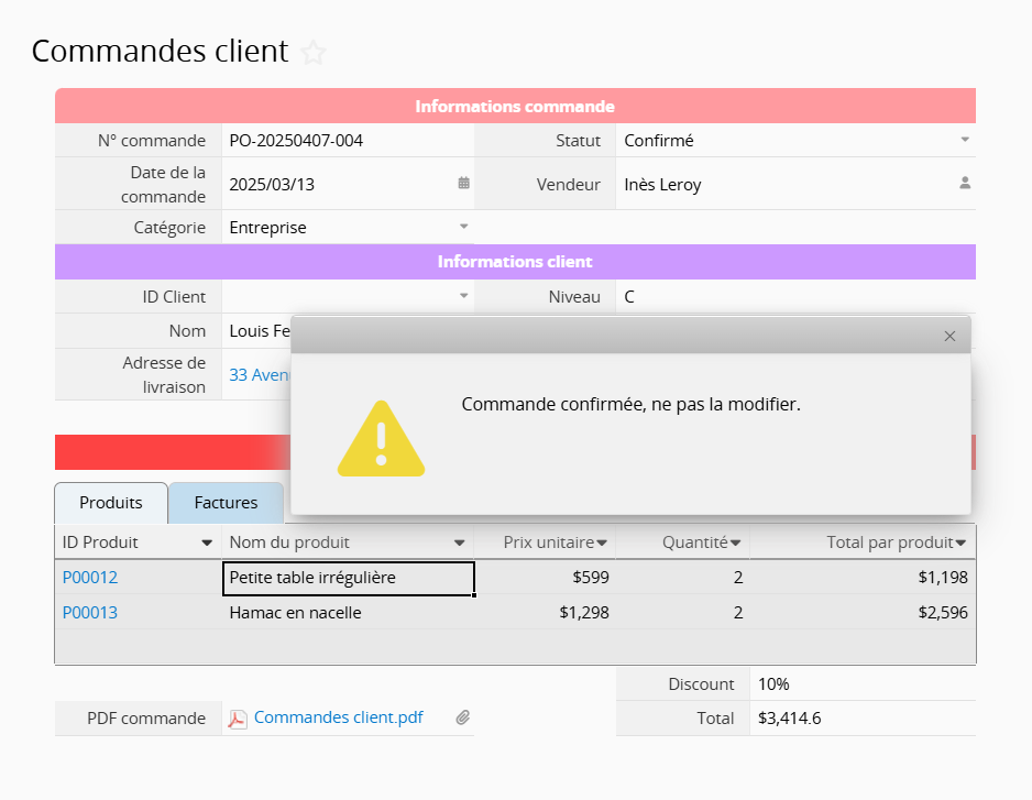

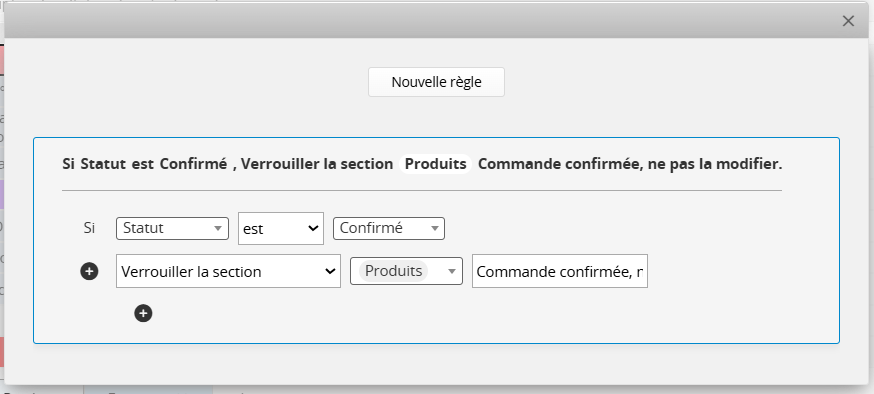

Afficher, masquer ou verrouiller des sections de feuille
Lorsqu'une feuille contient des sections, vous pouvez définir des conditions pour les afficher, les masquer ou les verrouiller. Regrouper des champs liés dans une section vous permet d’appliquer la mise en forme conditionnelle au niveau de la section plutôt que de configurer chaque champ individuellement.
Si vous verrouillez une section, celle-ci passe en mode Lecture seule.
Remarque : les boutons d’action au sein de la section ne sont pas verrouillés et doivent être verrouillés séparément en appliquant la mise en forme conditionnelle à ces boutons d’action.

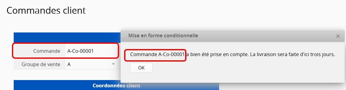

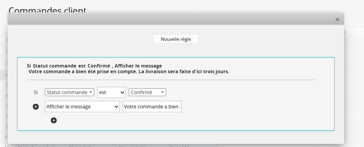

Afficher un message
Vous pouvez définir des conditions pour afficher un message.
Des paramètres de champ peuvent être inclus dans le message: {{fieldName_FieldID}} et {{fieldValue_FieldID}}.
Par exemple :
{{fieldName_1000199}}: affiche l'en-tête de champ pour le champ avec l'ID 1000199.
{{fieldValue_1000199}}: affiche la valeur de champ pour le champ avec l'ID 1000199.

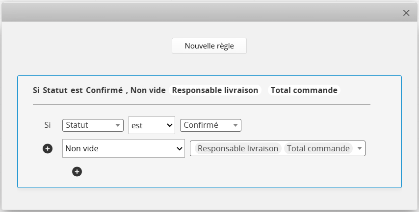

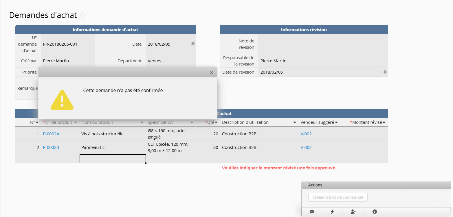

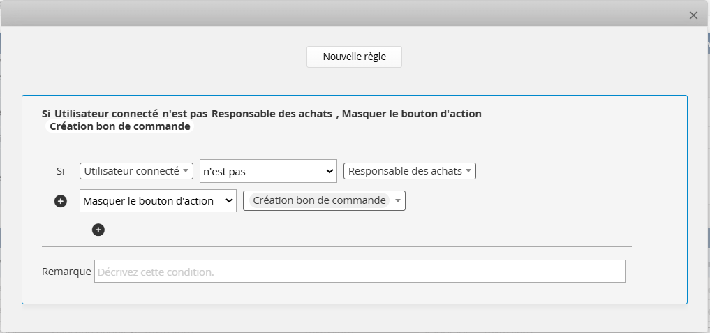

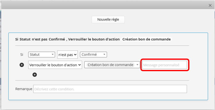

Afficher, masquer ou verrouiller des boutons d'action
Vous pouvez également afficher, masquer ou verrouiller les boutons d'action (y compris les boutons de publipostage et d'impression personnalisée) à l’aide de la mise en forme conditionnelle. Par exemple, dans la feuille "Demande d’achat", vous pouvez masquer le bouton d’action "Créer un bon de commande" lorsque l’utilisateur connecté n’est pas responsable des achats, afin d’éviter qu’il ne clique dessus par inadvertance.
Si vous voulez verrouiller un bouton d'action, vous pouvez personnaliser le message.

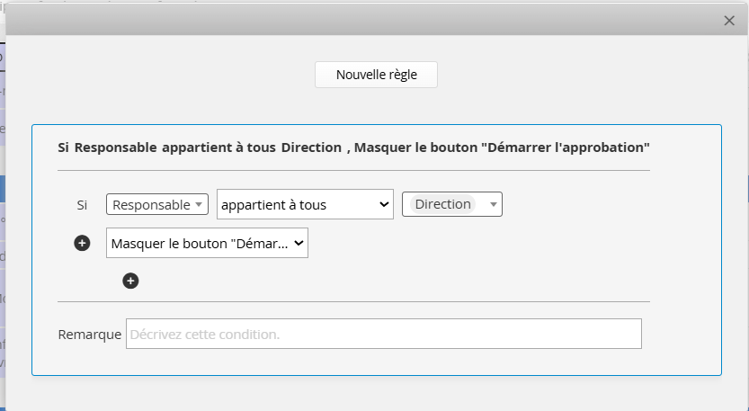

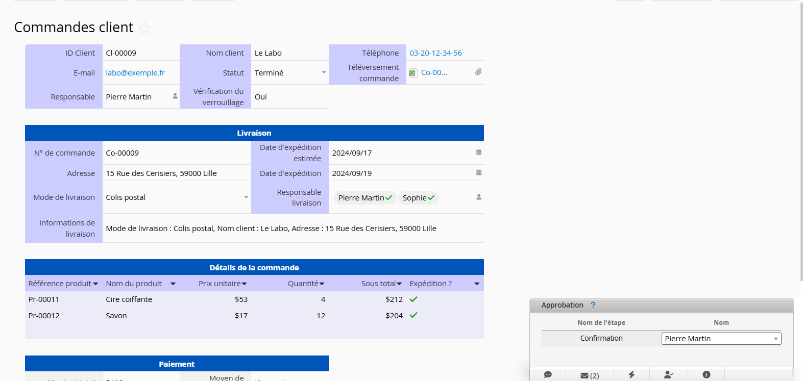

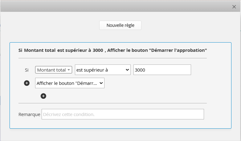

Afficher ou masquer le bouton de déclenchement d'approbation
Vous pouvez utiliser la mise en forme conditionnelle pour afficher ou masquer le bouton de déclenchement d'approbation en fonction de vos règles d’approbation.
Par exemple, si une commande client ne nécessite une approbation que lorsque son montant total dépasse 3 000, vous pouvez configurer le bouton de déclenchement d'approbation pour qu’il apparaisse uniquement lorsque cette condition est remplie.
Autre exemple : si une approbation n’est pas nécessaire lorsque la commande est créée par un responsable, vous pouvez définir une règle qui masque le bouton lorsque l’utilisateur du champ "Responsable" appartient au groupe "Direction".

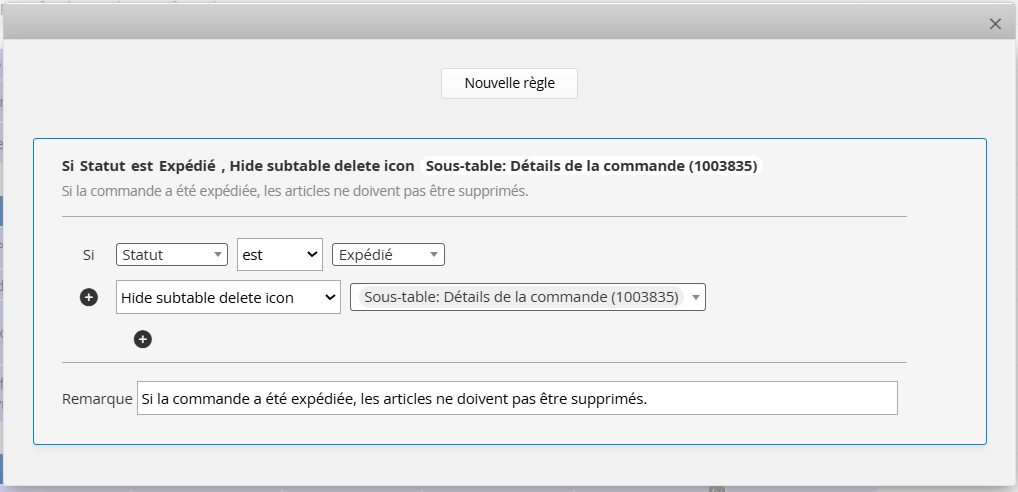

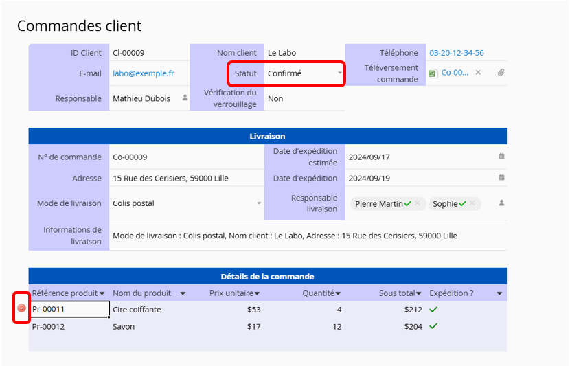

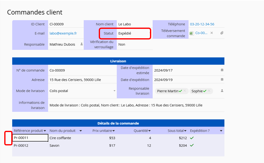

Masquer l’icône de suppression de sous-table
En plus des champs et des boutons d’action, la mise en forme conditionnelle peut également s’appliquer à une sous-table. Lorsque la condition définie est remplie, l’icône de suppression au début de la ligne est masquée, empêchant ainsi les utilisateurs de supprimer des lignes de la sous-table qui doivent être conservées.
Par exemple, une fois une Commande client expédiée, vous pouvez empêcher les utilisateurs de supprimer la ligne correspondante dans la sous-table "Détails de la commande". Pour cela, définissez la règle de mise en forme conditionnelle suivante :
Une fois la règle définie, l’icône de suppression n’apparaît plus sur les lignes des commandes expédiées. Les utilisateurs ne peuvent donc plus supprimer les champs de la sous-table.
Pour les commandes qui n’ont pas encore été expédiées, l’icône de suppression reste visible lors de la modification de l’enregistrement.
Remarque : si une feuille est configurée avec l’option Aucune suppression de sous-table autorisée, ce paramètre est prioritaire sur la mise en forme conditionnelle, même si celle-ci autorise la suppression. Dans l’exemple ci-dessus, la ligne "Articles commandés" ne peut toujours pas être supprimée lorsque le statut "Expédiée" est défini sur "Non", même si la règle de mise en forme conditionnelle autorise sa suppression.

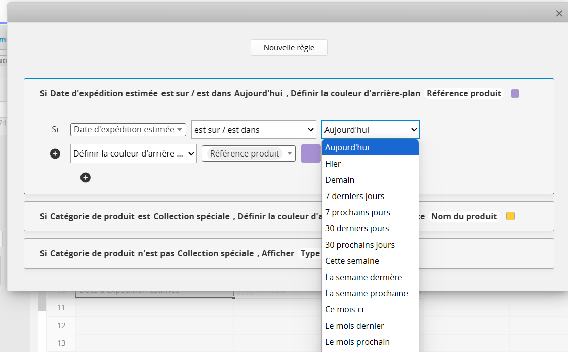

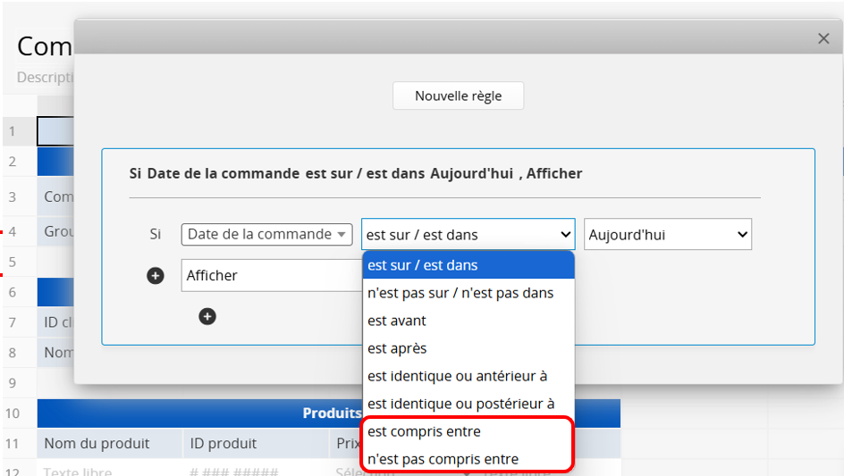

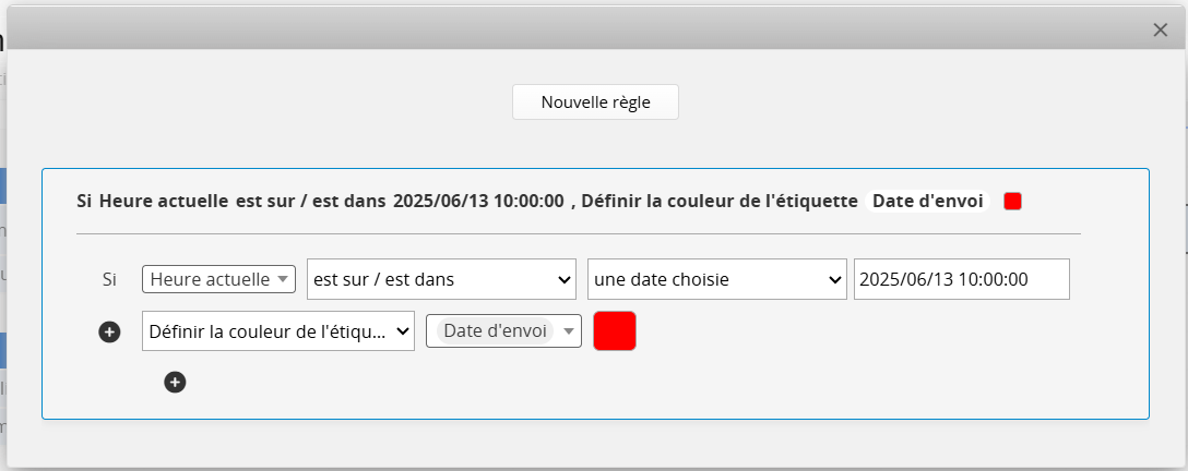

Spécifier une date, une heure ou une plage
Lorsque vous sélectionnez un champ de type Date ou Heure comme champ de condition, vous pouvez définir si la condition doit être égale, antérieure ou postérieure à une date ou une heure spécifique. Vous pouvez également indiquer si la valeur doit se situer dans une plage de dates ou d’heures définie.

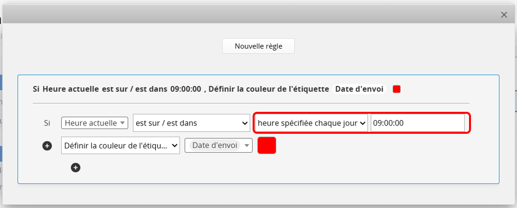

Spécifier l'heure actuelle
Vous pouvez aussi définir une date, une heure ou une plage comme condition par rapport à l’heure actuelle.
Il est également possible de spécifier une heure fixe chaque jour comme condition.

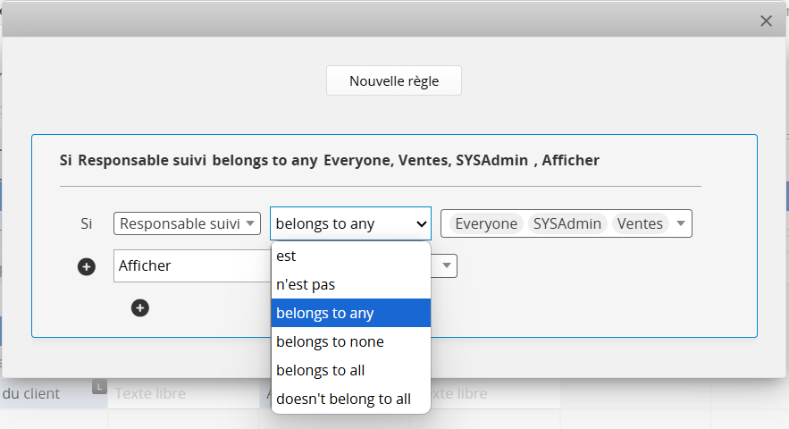

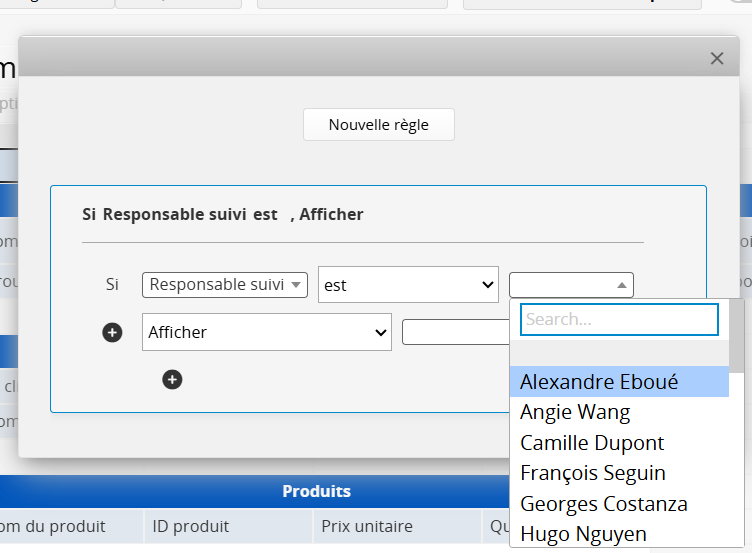

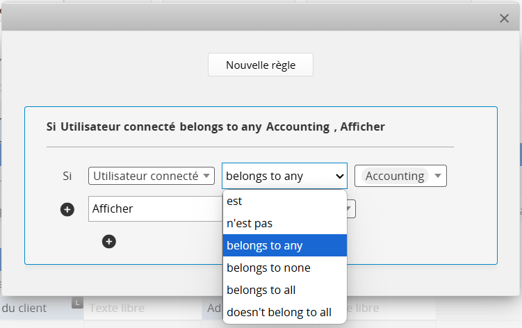

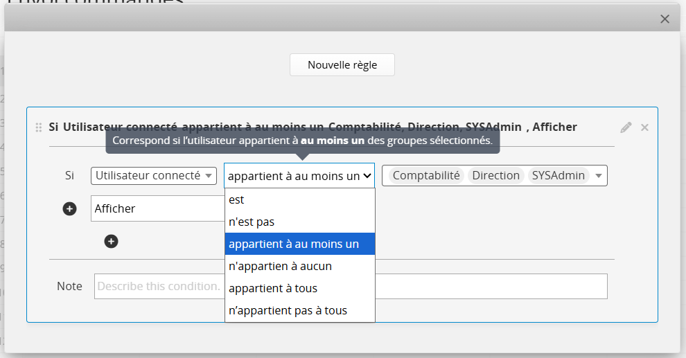

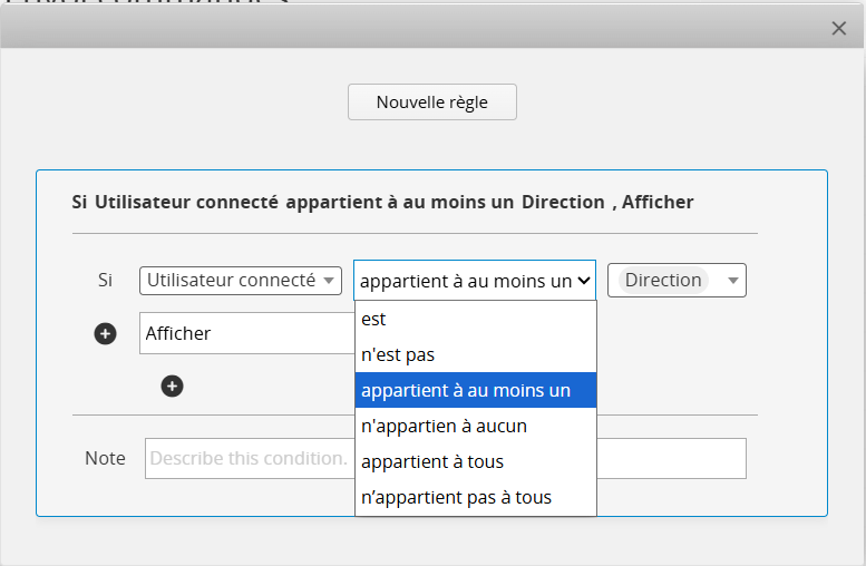

Spécifier un utilisateur ou un groupe
Lorsque vous sélectionnez un champ de type Sélection d'utilisateur comme champ de condition, vous pouvez spécifier un utilisateur ou un groupe particulier comme condition.
Vous pouvez également spécifier une condition pour un utilisateur ou un groupe particulier en fonction de l’utilisateur connecté.
Lorsqu'une condition concernne plusieurs groupes, vous pouvez spécifier si un enregistrement doit appartenir (ou non) à l’un des groupes, ou appartenir (ou non) à tous les groupes.

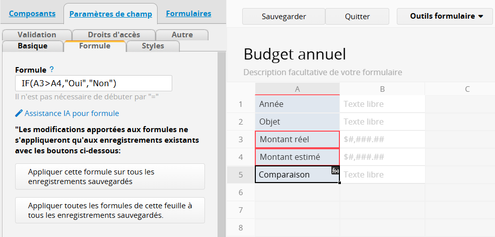

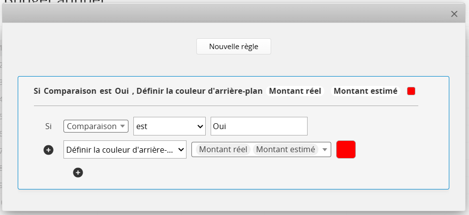

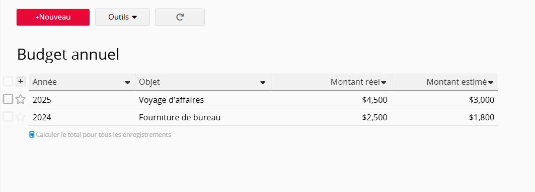

2. La comparaison de valeurs entre champs n'est pas prise en charge.
Si vous avez ce type de besoin, il est recommandé de créer un nouveau champ de type Texte libre sur la feuille, puis d’utiliser une formule conditionnelle pour vérifier les valeurs. Ensuite, vous pourrez appliquer un formatage conditionnel basé sur le résultat de cette formule.
Par exemple, si vous souhaitez que les valeurs où le champ "Montant réel" dépasse "Montant estimé" aient un fond rouge :
Commencez par ajouter un nouveau champ utilisant une formule conditionnelle pour déterminer si l'enregistrement correspond aux critères voulus.
Ensuite, définissez la mise en forme conditionnelle en fonction du résultat de la formule (Oui ou Non).

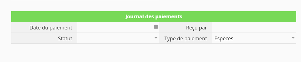

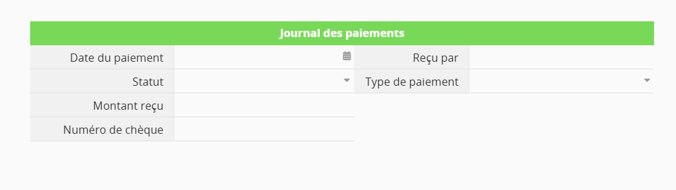

Par exemple, si vous disposez d'un journal des paiements comme ci-dessous :

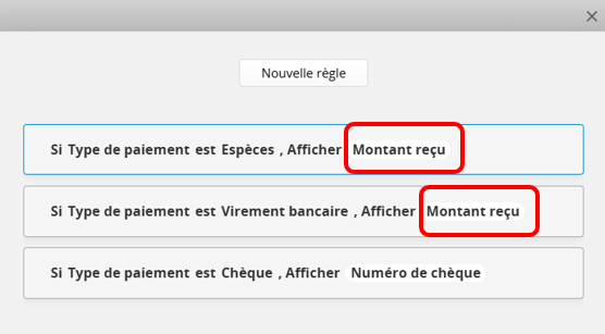

Vous souhaitez définir les règles suivantes :
1. Si le champ "Type de paiement" est égal à "Espèces", afficher le champ "Montant reçu".
2. Si le champ "Type de paiement" est égal à "Virement bancaire", afficher le champ "Montant reçu".
3. Si le champ "Type de paiement" est égal à "Chèque", afficher le champ "Numéro de chèque".
La plupart des utilisateurs configureront la mise en forme conditionnelle de la manière suivante :
Avec cette configuration, le champ "Montant reçu" est utilisé dans plusieurs règles, ce qui peut entraîner un résultat incorrect. Par exemple, si un paiement est effectué en espèces, le champ "Montant reçu" peut ne pas s'afficher comme prévu.

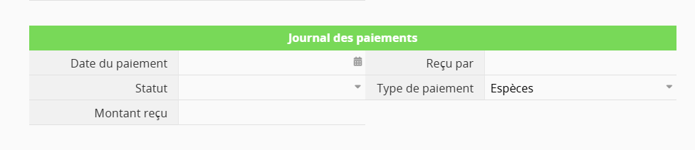

Voyons comment le système exécute ces règles lorsqu'un paiement est effectué en espèces :
1. Match the rule and display the "Montant reçu" field.
2. La condition ne correspond pas à la règle et donc masque le champ "Montant reçu".
3. La condition ne correspond pas à la règle et donc masque le champ "Numéro de chèque".
Par conséquent, après l'exécution de toutes les règles, le système masque le champ "Montant reçu".

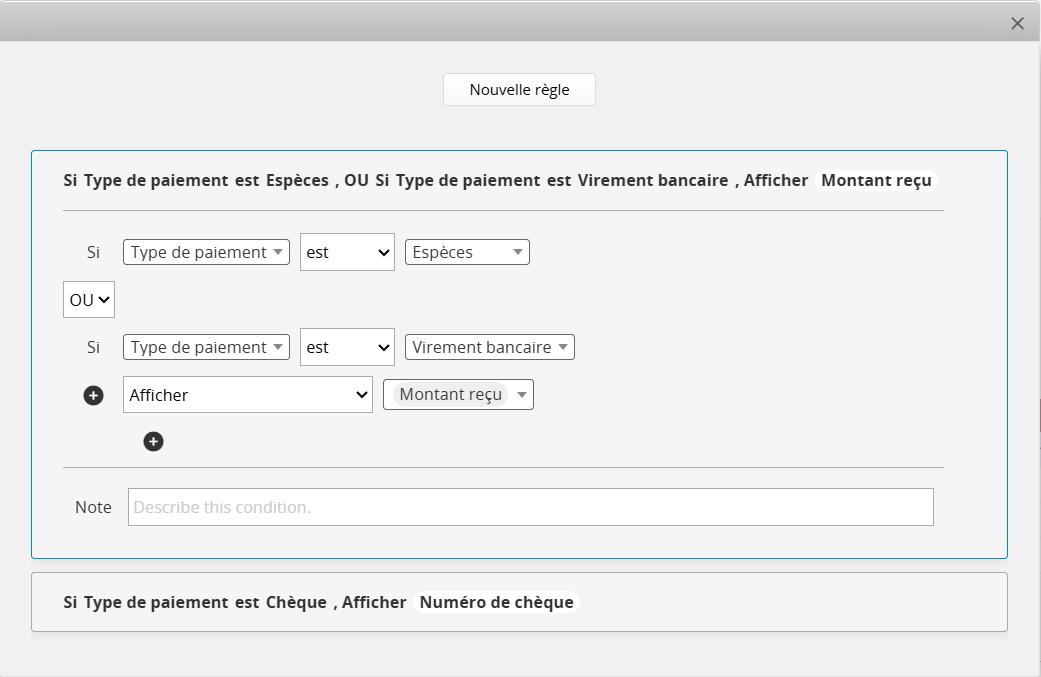

Pour corriger ce problème, veillez à regrouper les conditions dans une seule règle ciblant le même champ, plutôt que de créer plusieurs règles distinctes pour celui-ci.
Par exemple, si vous souhaitez que le champ "Montant reçu" s'affiche lorsque le mode de paiement est "Espèces" ou "Virement bancaire", vous pouvez le configurer comme illustré dans l'image ci-dessous.
La mise en forme conditionnelle fonctionnera alors comme prévu :
