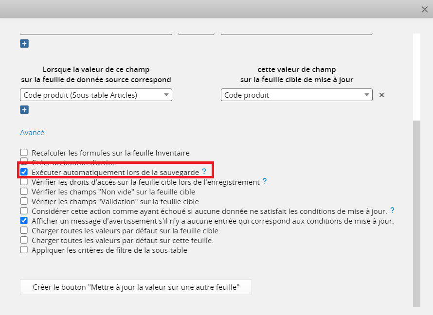

Paramètre avancé
En cliquant sur "Avancé", vous pourrez configurer les options suivantes :
Recalculer les formules dans la feuille "Inventaire" : activez cette option si vous avez des champs contenant des formules qui font référence aux valeurs mises à jour par le bouton d'action "Mettre à jour les valeurs sur une autre feuille". Cela permettra de recalculer les formules après la mise à jour des valeurs.
Créer un bouton d'action d'annulation: cela créera un nouveau bouton d'action qui vous permettra d'annuler la mise à jour qui a été exécutée avec le bouton d'action "Mettre à jour les valeurs sur une autre feuille".
Exécution automatique lors de la sauvegarde: une fois activée, la mise à jour sur une autre feuille s'effectue automatiquement lors de l'enregistrement de nouvelles entrées ou de la modification d'entrées existantes. Les mises à jour se baseront toujours sur les valeurs les plus récentes. Notez que seul un ensemble de boutons d'action peut être configuré pour une exécution automatique sur une feuille donnée.

Etape 1: lors de la création du bouton d'action, cochez l'option "Exécuter automatiquement lors de l'enregistrement" dans les paramètres avancés.
