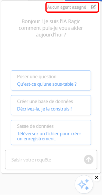

Cliquez d'abord sur "Aucun agent assigné" en haut à droite de la fenêtre de l'IA Ragic.

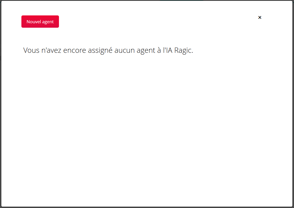

Vous pouvez choisir de créer un nouvel agent ou d'appliquer un modèle directement.

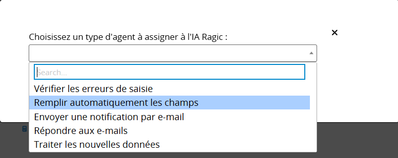

Après avoir cliqué sur Nouvel agent, sélectionnez un type d'agent et configurez la règle manuellement.
Après l'enregistrement, l'IA Ragic exécutera automatiquement l'agent selon les règles configurées. Vous pouvez également ajuster des paramètres supplémentaires selon vos besoins.
Types d'agents
Les cinq types d'agents suivants sont actuellement disponibles :
