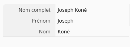

Exemple 1 : extraction du texte avant et après un caractère spécifié
Par exemple, la valeur du champ "Nom complet" est "Joseph Koné".
Si vous souhaitez afficher le prénom et le nom dans des champs séparés, vous pouvez utiliser les formules suivantes :

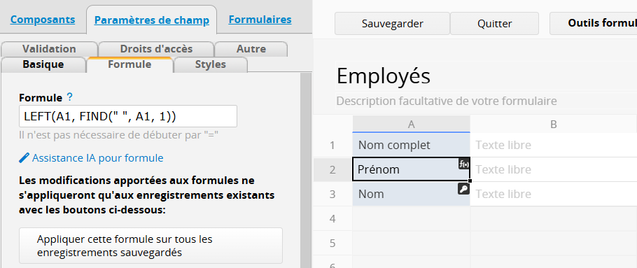

(1) Extraire le prénom
Saisissez la formule suivante dans le champ "Prénom" : LEFT(A1, FIND(" ", A1, 1))
Cette formule utilise la fonction FIND pour localiser l’espace (" ") dans le nom complet, puis la fonction LEFT pour extraire le texte situé à gauche de cet espace, ce qui renvoie "Joseph".

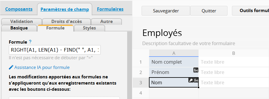

(2) Extraire le nom
Saisissez la formule suivante dans le champ "Nom" : RIGHT(A1, LEN(A1) - FIND(" ", A1, 1))
Cette formule utilise la fonction LEN pour compter le nombre total de caractères, soustrait la position de l’espace, puis utilise la fonction RIGHT pour extraire le texte situé à droite de cet espace, ce qui renvoie "Koné".
Ainsi, le champ "Nom complet" peut être automatiquement divisé en "Prénom" et "Nom".

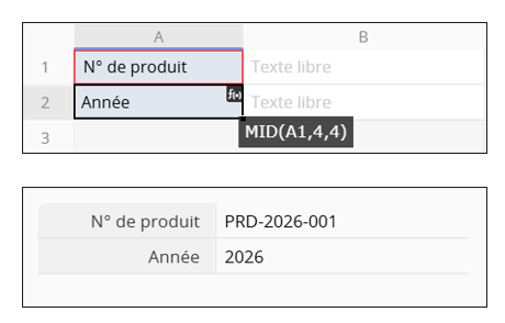

Exemple 2 : extraction d’une sous-chaîne depuis le milieu du texte
Si la valeur du champ "N° de produit" est "PRD-2026-001", où les quatre chiffres du milieu indiquent l’année, saisissez MID(A1,4,4) dans le champ "Année".
Cela extrait quatre caractères à partir de la cinquième position (l’index commence à 0), ce qui renvoie 2026.

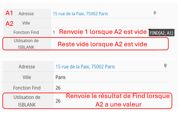

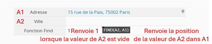

Exemple 3 : valeurs renvoyées et gestion de la fonction FIND lorsque la sous-chaîne est vide
Lorsque la sous-chaîne spécifiée (find_text) est vide, la fonction FIND() renvoie 1.
Par exemple, si la valeur du champ "Ville" (A2) est vide, FIND(A2, A1) renvoie 1 lors de la recherche dans le champ "Adresse" (A1).
En pratique, ce résultat peut entraîner des interprétations incorrectes lors de la vérification de la présence d'un mot-clé dans un texte, car une valeur de retour égale à 1 peut être considérée comme une correspondance et influencer les calculs ou filtres ultérieurs.
Pour éviter cela, utilisez la fonction ISBLANK() afin de vérifier si le champ est vide : IF(ISBLANK(A2), "", FIND(A2, A1))
Cette formule vérifie si A2 est vide. Si c'est le cas, elle renvoie une chaîne vide sans exécuter FIND(). Si A2 contient une valeur, elle renvoie la position de la sous-chaîne dans le texte.

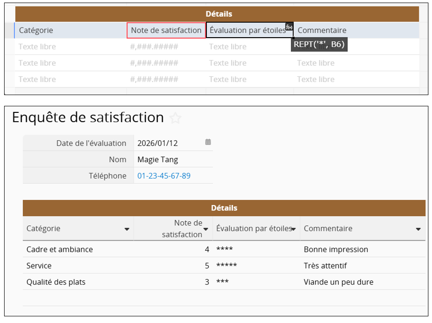

Exemple : afficher un niveau de satisfaction à l’aide de symboles répétés
Dans le champ "Évaluation par étoiles", saisissez REPT("*", Note de satisfaction) afin de représenter la note avec des étoiles.
Le système répète automatiquement le symbole pour afficher visuellement l’évaluation.
