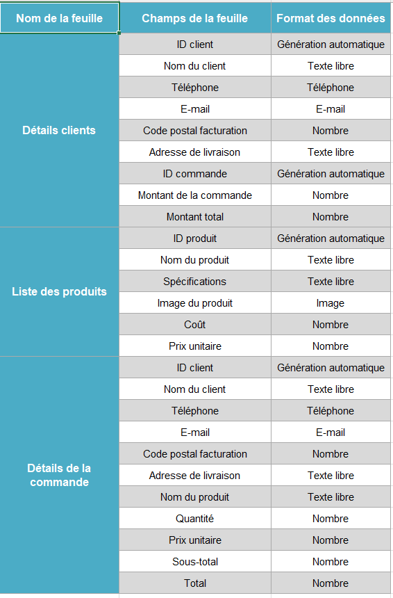

    Après avoir déterminé les noms des feuilles et les champs, l'étape suivante consiste à sélectionner le format de données approprié pour chaque champ. C'est une étape cruciale, car elle détermine la façon dont les données sont stockées dans la base de données. Les formats courants incluent "Nombre", "Texte libre" , "Date" et différents types de liens. Choisir le bon format permet d'éviter des problèmes tels que la corruption des données causée par le changement de type de champ. Par exemple, la conversion d'un champ texte en type numérique peut entraîner un affichage incorrect ou une perte de données.
    Bien que les données puissent être restaurées via des sauvegardes, des imports et des exports, prévenir les problèmes en amont reste la solution la plus efficace.
    En suivant la méthode ci-dessus, vous pouvez organiser les feuilles et les formats requis : "Nom de la feuille", "Champs de la feuille" et "Format des données" (voir l'image ci-dessous) :

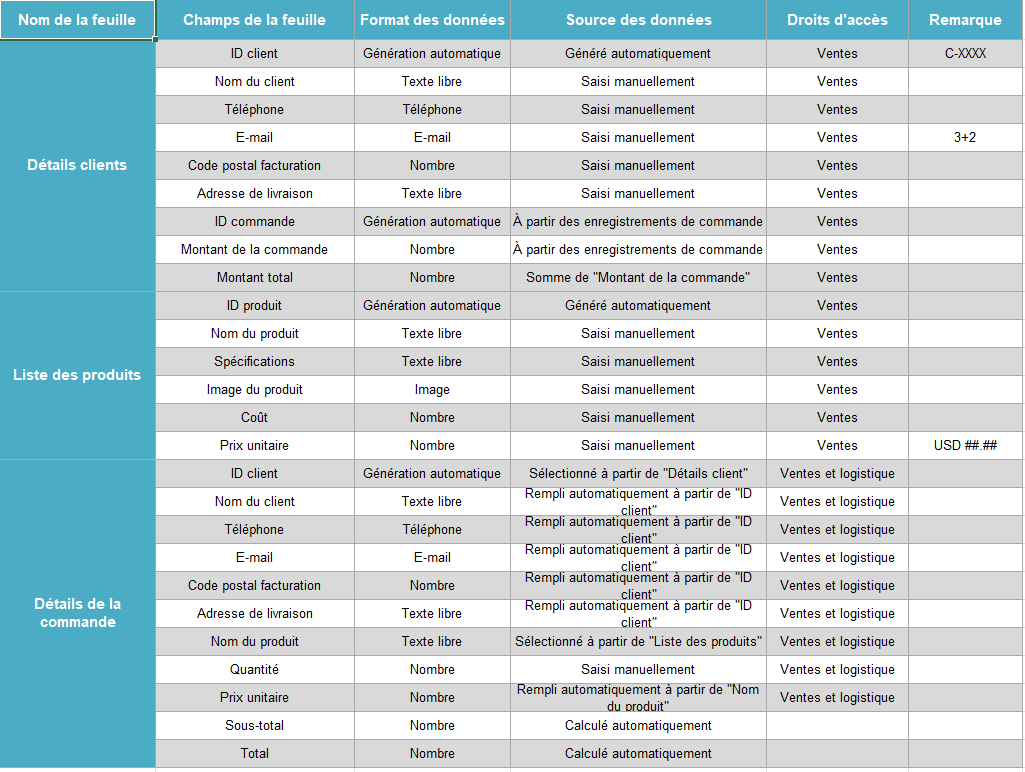

    D'après l'exemple ci-dessus, il est clair que si les données nécessaires à une fonctionnalité particulière sont réparties sur différentes feuilles (par exemple, client et commande, produit et commande, ou d'autres combinaisons), vous devrez lier ces feuilles. Dans cette étape, vous devez décider si chaque champ de l'étape 1 sera saisi manuellement, rempli automatiquement à partir d'autres feuilles, ou calculé automatiquement à l'aide de formules.
    Organisez les sources de données pour chaque champ (voir l'image ci-dessous) :

    De plus, il est recommandé d'ajouter un champ Remarques pour préciser les paramètres de format de chaque champ, afin de ne pas les oublier et d'éviter des modifications répétées.
    Organisez les droits d'accès et les remarques pour chaque champ (comme illustré ci-dessous) :
