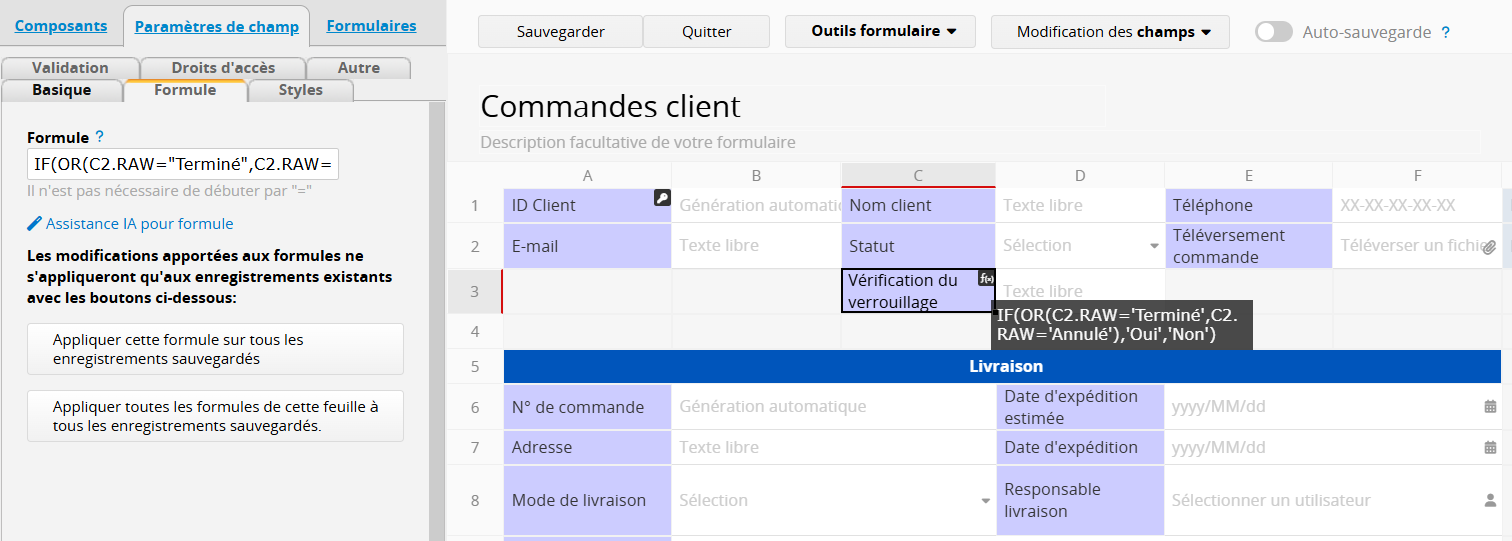

    Étape 1 : créer un champ de vérification conditionnelle
    Créez un champ Texte libre, par exemple nommé "Vérification du verrouillage", puis appliquez la formule conditionnelle suivante afin de déterminer si l'enregistrement doit être verrouillé. Si la condition est remplie, le champ renverra "Oui", sinon, il renverra "Non".
    IF(OR(C2.RAW="Terminé",C2.RAW="Annulé"),"Oui","Non")
    Remarque : vous pouvez masquer ce champ si nécessaire.

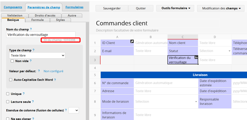

    Étape 2 : vérifier l'ID du champ
    Passez en mode design de la page formulaire, cliquez sur le champ "Vérification du verrouillage" et repérez l'ID du champ affiché à côté du nom du champ dans le panneau latéral gauche (par exemple : 1010398).

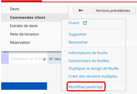

    Étape 3 : coller le script dans le workflow JavaScript

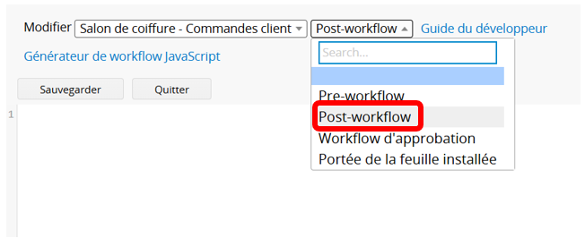

    Cliquez avec le bouton droit sur le nom de la feuille et sélectionnez Workflow JavaScript. Accédez ensuite à l'onglet Post-workflow.
    Copiez et collez le script suivant :
    var ENTRYLOCK_KEY = ID de champ;
    var entry=param.getUpdatedEntry();
    var entrylockValue = entry.getFieldValue(ENTRYLOCK_KEY);
    if (entrylockValue == "Oui"){
    entry.lock();
    Remplacez ID de champ par l'identifiant obtenu à l'étape 2.
    var ENTRYLOCK_KEY = 1013368;
    entry.lock();
