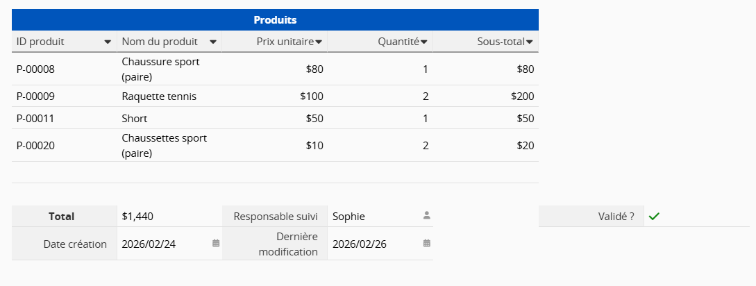

    Si vous avez conçu une ou plusieurs sous-tables au milieu de la feuille, et que la largeur maximale de la sous-table est inférieure à la largeur maximale des champs indépendants situés en dessous de celle-ci, les enregistrements de la sous-table sous-table s'étendront vers le bas au fur et à mesure des ajouts, perturbant ainsi la mise en page de ces champs indépendants.

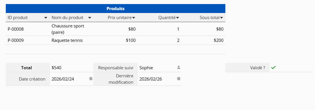

    Exemple de mise en page normale :
    Exemple de mise en page perturbée :

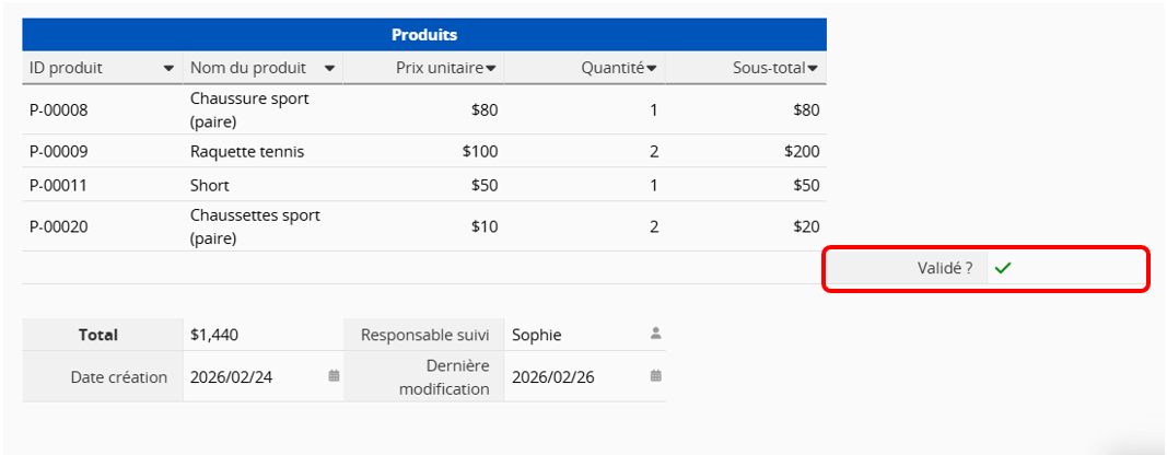

    Pour résoudre ce problème, vous pouvez ajouter un champ de description vide juste en dessous de la sous-table et définir la cellule fusionnée de ce champ de description sur la largeur maximale de la conception de la feuille. Par exemple, si la largeur du sous-table va de la colonne A à E, la cellule fusionnée de ce champ de description vide peut être définie de la colonne A à H (en supposant que la colonne H atteigne la largeur maximale du formulaire).
    Après avoir ajouté ce champ de description vide, lors de l'ajout d'enregistrements au sous-table, la mise en page s'étendra vers le bas en fonction de la largeur maximale de ce champ de description vide, évitant ainsi toute perturbation de la mise en page.
