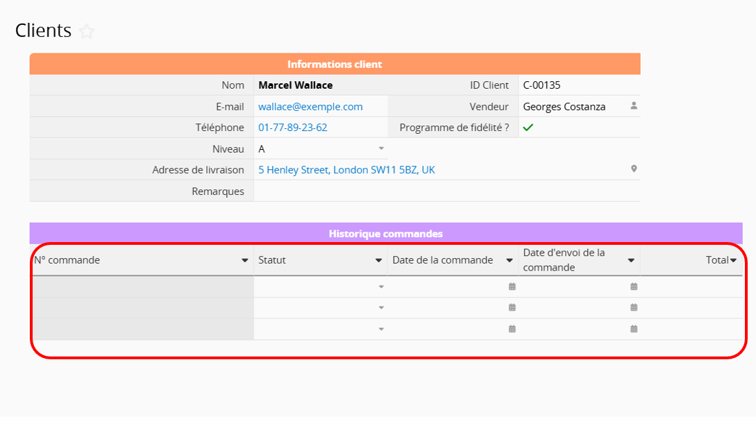

    Aucune donnée affichée (ou données incomplètes pour certains enregistrements)
    Par exemple, si la sous-table "Historique de commande" dans la feuille "Clients" (référencée depuis "Commandes client") est vide ou incomplète :
    1. Vérifiez la présence de filtres : une icône en forme d’entonnoir dans l’en-tête indique un filtre actif, qui peut masquer certaines données. Supprimez-le pour afficher toutes les données.
    2. Vérifiez le champ de liaison : s'il n'y a pas de problème lié à un éventuel filtre, assurez-vous que les enregistrements sont correctement liés.

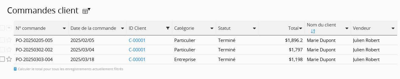

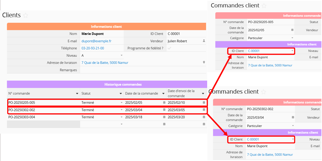

    Par exemple, dans la feuille "Clients", la sous-table "Historique de commande" est une sous-table de référence provenant de la feuille "Commandes client". Chaque fiche client doit afficher l’ensemble des commandes associées à ce client. Si "l’ID client" est "C-00001", vérifiez que toutes les commandes liées à "C-00001" sont bien affichées.
    Ainsi, si la sous-table de référence n’affiche aucune donnée ou semble incomplète, accédez à la feuille source (par exemple "Commandes client") et appliquez un filtre sur le champ lié (par exemple "ID client"). Vérifiez ensuite si les résultats filtrés correspondent aux données affichées dans la sous-table référencée.
    Par exemple, si vous souhaitez vérifier les enregistrements pour le client "C-00001", filtrez la feuille "Commandes client" avec "ID client = C-00001" et vérifiez si les résultats correspondent aux quatre enregistrements affichés dans la sous-table de référence.
    Si les résultats correspondent, la sous-table de référence fonctionne correctement. Le problème peut provenir de valeurs de champ lié manquantes ou incorrectes lors de la saisie. Dans ce cas, il est recommandé de revoir le processus de saisie des données.

    Par exemple, dans la feuille "Clients", la sous-table "Historique de commande" (référencée depuis "Commandes client") peut afficher la majorité des données de commande, mais pas le champ "Date d'envoi de la commande", même si ce champ contient des données dans la feuille "Commandes client", comme illustré ci-dessous.

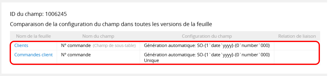

    1. Vérifier l’ID de champ grâce à Informations de champ
    Vérifiez si l’ID de champ du champ non affiché correspond à celui de la feuille source dans les Informations de champ, afin de confirmer s’il s’agit bien d’un champ référencé.
    Par exemple, comme illustré ci-dessous, le champ "Date d'envoi de la commande" dans "Commandes client" a un ID de champ différent de celui du même champ dans "Clients". Cela indique que ce champ dans "Clients" n’a pas été ajouté avec la fonctionnalité Afficher les références de feuilles existantes.

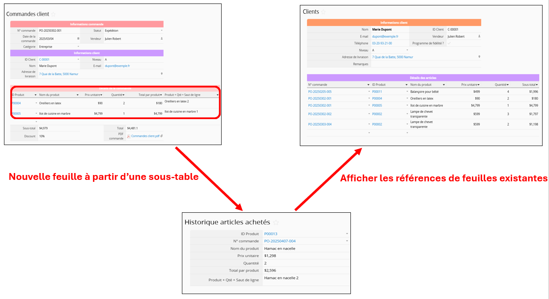

    Utiliser "Nouvelle feuille à partir d’une sous-table", puis "Afficher les références de feuilles existantes"
    La fonctionnalité Afficher les références de feuilles existantes permet d’afficher des données liées au sein d’un enregistrement sous forme de sous-table référencée (une ligne par enregistrement). Elle prend en charge les champs indépendants provenant d’autres feuilles, mais ne prend pas en charge les champs de sous-table (puisqu’un enregistrement peut correspondre à plusieurs lignes de sous-table).
    Pour afficher des données de sous-table provenant d’une autre feuille, vous devez d’abord utiliser la fonctionnalité Nouvelle feuille à partir d’une sous-table afin de générer une nouvelle feuille contenant ces données. Ensuite, utilisez Afficher les références de feuilles existantes pour ajouter une sous-table référencée à partir de cette nouvelle feuille. (Pour les étapes détaillées, consultez ce guide.)
    Après avoir configuré cela, si certaines valeurs de champ ne s’affichent pas, vérifiez les deux situations suivantes :
    Situation 1 : les valeurs de champ provenant de la nouvelle feuille créée à partir de la sous-table ne sont pas synchronisées avec la sous-table référencée.
    Situation 2 : certains champs de la nouvelle feuille créée à partir de la sous-table ne sont pas synchronisés avec la sous-table d’origine.

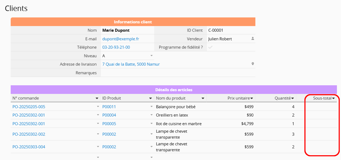

    En prenant comme exemple les feuilles "Clients" et "Commandes client", la sous-table "Historique articles achetés" dans la feuille "Clients" utilise la fonctionnalité Afficher les références de feuilles existantes pour afficher les données de la feuille "Détails de commande", qui a été créée à partir d’une sous-table de "Commandes client".
    Si le champ "Sous-total" ne s’affiche pas correctement, vérifiez son ID de champ dans les Informations de champ afin de voir s’il correspond à celui de la feuille source. Si ce n’est pas le cas, suivez les étapes ci-dessus pour corriger le problème.
    Si le champ "Sous-total" dans la sous-table "Historique articles achetés" et dans la feuille "Détails de commande" est bien le même champ (avec le même ID de champ), vous pouvez vérifier les situations suivantes :
    Situation 1 : la feuille "Détails de commande" contient des valeurs, mais celles-ci ne s’affichent pas dans la sous-table "Historique articles achetés".
    Situation 2 : La feuille "Détails de commande" ne contient pas de valeur pour ce champ, alors que la feuille d’origine "Commandes client" contient bien la valeur "Sous-total".
    Si le champ "Sous-total" ne contient aucune valeur dans "Détails de commande" , le problème ne vient pas de la configuration de Afficher les références de feuilles existantes, mais de la synchronisation lors de la création de la feuille avec Nouvelle feuille à partir d’une sous-table. Cela peut se produire si le champ a été ajouté manuellement ou avec Lier et charger.
    Dans ce cas, commencez par utiliser la fonctionnalité Informations de champ pour vérifier le champ "Sous-total" dans "Commandes client" et dans "Détails de commande". Si les ID de champ ne correspondent pas, supprimez le champ incorrect, puis recréez la feuille avec Nouvelle feuille à partir d’une sous-table afin d’assurer une synchronisation correcte.
