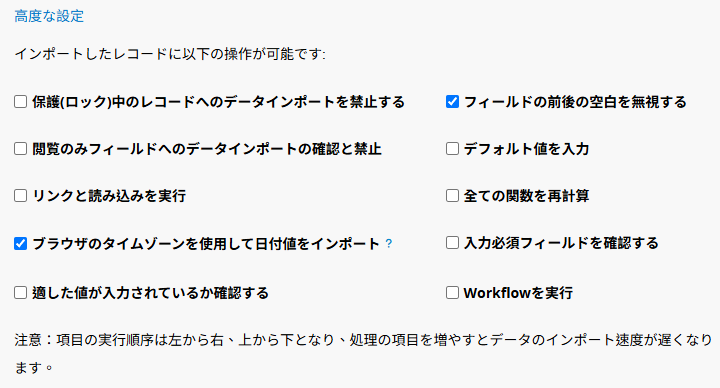

高度な設定
シートにデフォルト値や計算式など、もともと自動的に読み込まれる値がある場合は、高度な設定で必要な項目にチェックを入れることができます
以下は、インポート時に実行される各項目を順番に説明したものです。
高度な設定 詳細説明
保護(ロック)されたレコードへのインポートを禁止 インポート時に 保護(ロック)されたレコード のフィールド値が更新されないようにする場合は、このオプションを選択してください。
フィールドの前後の空白を無視 フィールド値の前後に余分な空白がある場合、インポート時に余分な空白が自動的に省略されます(デフォルトではチェックされています)。
閲覧のみフィールドへのインポートを禁止 インポートファイルに閲覧のみのフィールド値が含まれている場合、そのフィールド値はデータベースに書き込まれない
デフォルト値を入力 フィールドにデフォルト値が設定されている場合、このオプションで自動的に入力できます。
リンクと読み込むを実行 フォームにリンクと読み込みの設定がある場合、インポートデータに基づいてフィールドの値を読み込みするには、このオプションをチェックする必要があり、チェックされていない場合、フィールド値は空白のままになります
すべての関数を再計算 データ更新時にフォーム内のすべての関数を再計算する
ブラウザのタイムゾーンで日付をインポート チェックした場合、インポートファイルの日付値は、ブラウザのタイムゾーンとして扱われます。 チェックを外すと、UTC+0タイムゾーンとして扱われます。
必須フィールドチェックを実行 更新されたデータに必須項目のフィールド値があるかどうかを確認し、値がない場合はデータをスキップする
入力チェックを実行 更新されたデータが入力チェックと一致するかどうかを確認し、一致しない場合はデータをスキップする
ワークフローを実行 ワークフローの実行(データベースの設定により異なる)
上記の詳細設定の順序は、デフォルト値を入力→リンクと読み込むを実行→すべての関数を再計算→入力必須フィールドを確認する→適した値が入力されているか確認する→Workflowを実行となります。
既存のRagicフォームにインポートしたくない場合は、インポート時にExcelやCSVファイルを使用して新しいフォームを作成することもできますので、メニューの「既存のエクセルデータから作成」にチェックを入れてデータをインポートしてください。

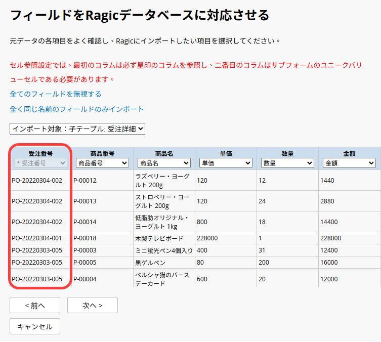

既存の子テーブルにデータをインポート

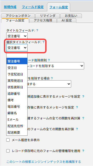

子テーブルにデータをインポートするには、フォームページのデザインモードに入り、左側サイドバーのフォーム設定へ進み、フォーム設定タブをクリックして、選択タイトルフィールドを有効にしてください。
選択タイトルフィールドは必要に応じて変更できますが、インポート時に各データの所属先をシステムが正しく判別できるよう、必ず独特値フィールドを選択してください。設定が適切でない場合、インポート中にデータの対応関係がずれる可能性があります。

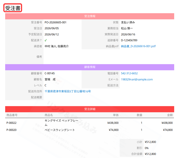

たとえば、「受注書」シートの「受注詳細」子テーブルにインポートする場合は、以下の手順に従ってください。

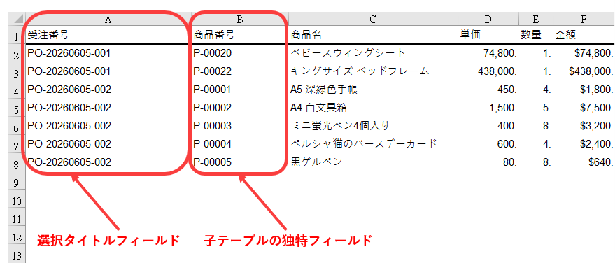

インポートファイルの 1 列目に、「受注番号」などの選択タイトルフィールドを配置し、対応する値を入力します。
インポート時、システムはこの列の値を使って、子テーブルの各行がどのレコードに属するかを判断します。たとえば、「受注番号」をもとに、それぞれの「受注詳細」をどの「受注番号」レコードへインポートするかを決定します。
インポート前に、取り込み先となる親レコードがすでに存在していることを確認してください。たとえば、「受注番号」が「SO-20260605-001」と「SO-20260605-002」の「受注詳細」をインポートしたい場合は、「受注書」シート内にその「受注番号」を持つレコードが事前に存在している必要があります。存在しない場合は、先にそのレコードを作成してから子テーブルへインポートしてください。

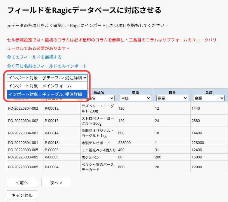

ドロップダウンメニューから、インポート先の子テーブル名を選択します。
マッピングの過程では、システムが 1 列目を自動的に固定します。その他の列については、対応するフィールド名を選択することも、不要であれば無視することもできます。
備考: 2 列目には、必ず子テーブルのキー(独特値)フィールドを指定する必要があります。これを無視すると、システムは子テーブルデータをインポートできません。そのため、2 列目には子テーブルに対応する正しい独特値フィールドを必ず選択してください。
フィールドの対応付けが完了したら、適切なインポートポリシーと高度な設定を選択して、データをインポートできます。

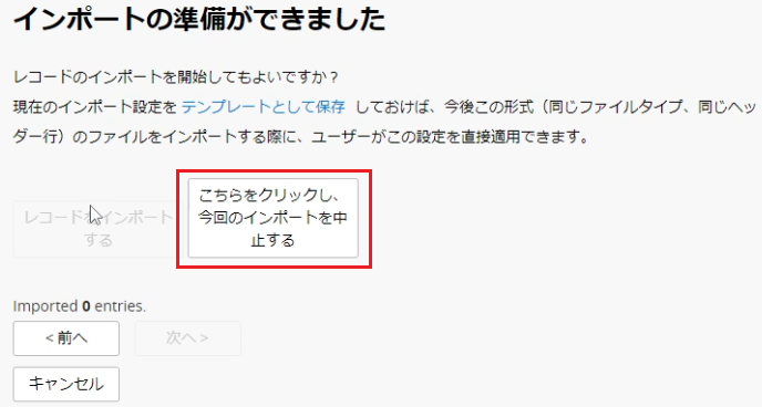

インポートを元に戻す
インポートを元に戻すには、インポート完了ページで「こちら」をクリックします。

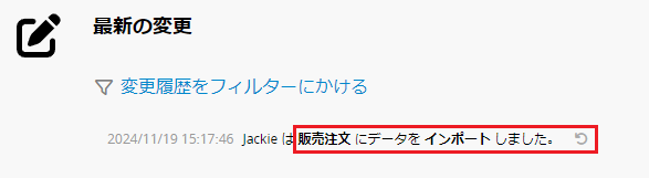

さらに、データ編集履歴に移動し、インポート履歴の横にある復元アイコンをクリックすると、元に戻すことができます。この文書をご参照ください。

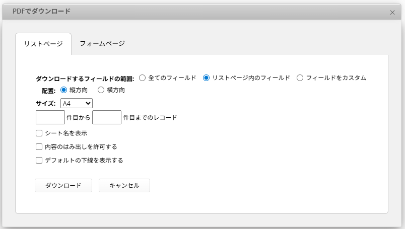

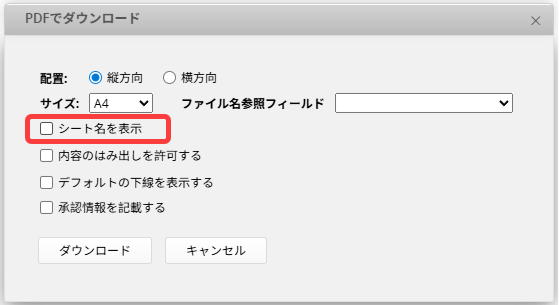

PDF でダウンロード
「ダウンロード設定」では、全フィールドのデータを出力するか、リストページに表示されているフィールドのみを出力するかを選択できます。また、出力するレコード数も指定できます。

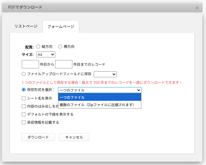

フォームページ形式で出力することもできます。複数のシートをまとめて出力したい場合は、レコードを1 つのファイルとして保存するか、複数のファイルとして保存し zip ファイルに圧縮するかを選択できます。
備考: 1 つのファイルとして保存を選択した場合、一度にダウンロードできるのは最大 100 レコードまでです。

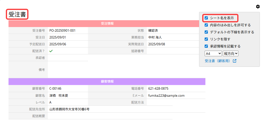

シート名を表示
このオプションにチェックを入れると、ページ上部にシート名が表示されます。リストページをダウンロードする場合、シート名は 1 ページ目のみに表示されます。フォームページでは、すべてのページに表示されます。

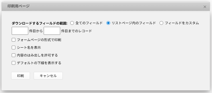

リストページ

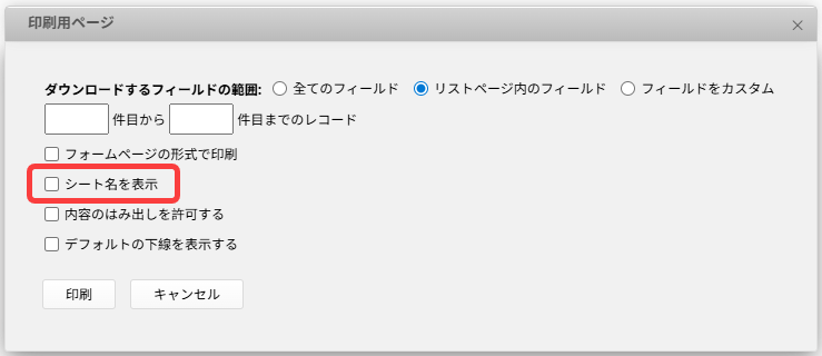

リストページで印刷用ページをクリックすると、以下のウィンドウが表示されます。
ここでは、リストページ形式で出力するフィールド範囲とレコード範囲を設定できます。

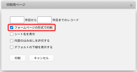

また、フォームページの形式で印刷にチェックを入れると、選択したレコードをフォームページのレイアウトでまとめて出力できます。

シート名を表示
このオプションにチェックを入れると、ページ上部にシート名が表示されます。リストページを印刷する場合、シート名は 1 ページ目のみに表示されます。フォームページでは、すべてのページに表示されます。
印刷用表示に入った後も、右上のギアアイコンをクリックしてこの設定を有効にできます。

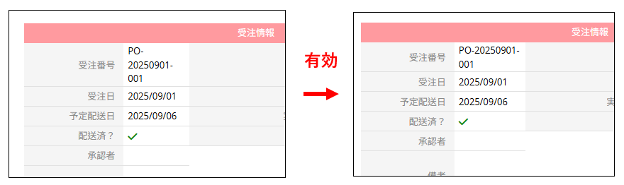

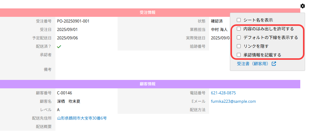

その他の設定

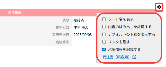

右上のギアアイコンをクリックすると、以下の設定を利用できます。
1. 内容のはみ出しを許可:長い内容は、可能な限り改行せずに表示されます。

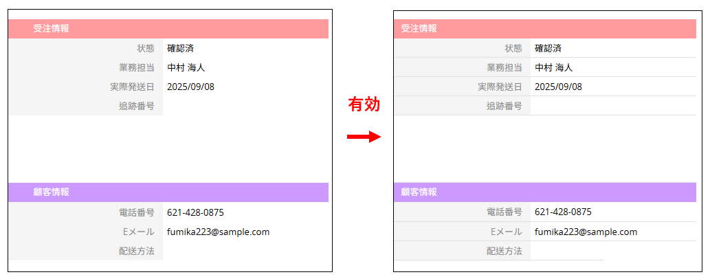

2. デフォルトの下線を表示:

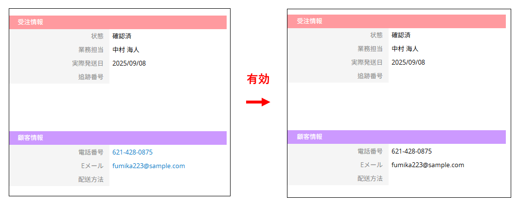

3. リンクを隠す:ハイパーリンクフィールドの値をテキストに変換します。
4. 承認情報を記載する:ページ下部に承認情報を表示します。
