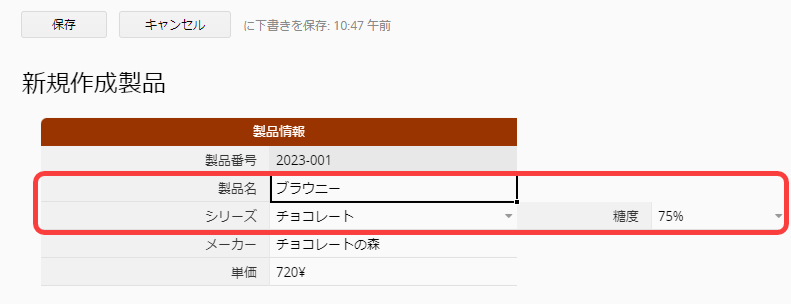

Ragicが設計したシート例を見てみましょう。ユーザーが商品シリーズを選択すると、チョコレートに糖度情報を付加したい。そのため、「糖度」フィールドを連動選択肢として設定していますが、商品シリーズがチョコレートでない場合は「糖度」フィールドを表示させたくない。

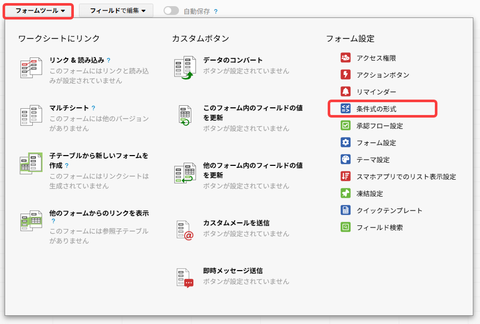

デザインモードで、フォームツールの下にある条件式の形式をクリックします。
条件を追加をクリックして、オプションを設定します。
この例では、「シリーズ」が「チョコレート」の場合に「糖度」フィールドが表示されるように設定しています。

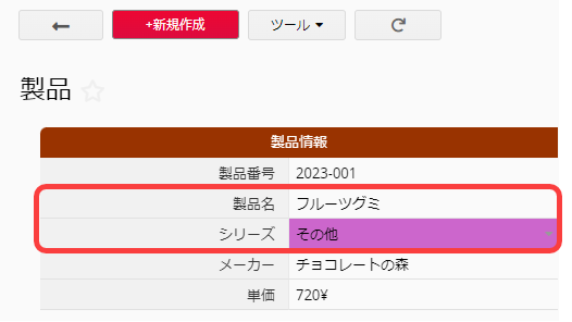

条件を追加をクリックすると、新しいルールを追加できます。以下の例では、「その他」カテゴリが選択されたときに、「シリーズ」フィールドのラベル背景色を変更したいとします。色を設定するには、対象フィールドの横にあるカラースウォッチをクリックしてください。

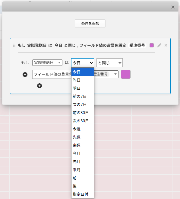

上記の例以外にも、日付フィールドと時刻条件を比較することも可能です。これは、リストページで日付フィールドに基づいてレコードを強調表示したい場合に非常に便利です。

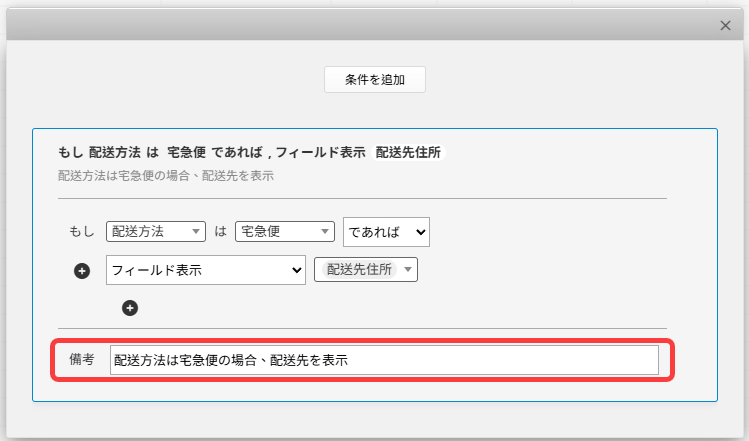

備考の追加
条件式形式のルールを設定した後、その用途や発動条件を記録するために備考を追加できます。 ルールが複数ある場合、備考を付けておくことで各ルールをすばやく識別でき、保守や管理もしやすくなります。

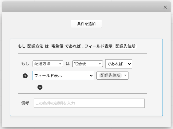

フィールドの表示/非表示
条件式形式を使って、フィールドの表示/非表示を切り替えることができます。 フィールドヘッダーとフィールド値は、常にセットで表示または非表示になります。

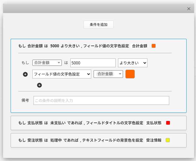

色の設定
条件式形式を使うと、テキストフィールドフィールドヘッダーフィールド値それぞれに対して、背景色または文字色を個別に設定し、重要な情報を目立たせることができます。
たとえば、「受注状態」が「処理中」のときに、「受注情報」テキストフィールドの背景色を黄色に設定できます。 また、「支払状態」が「未支払い」のときに、「支払状態」フィールドタイトルの文字色を赤に設定することもできます。 さらに、「合計金額」が一定のしきい値を超えた場合に、そのフィールド値の文字色を赤に設定することで、重要な情報をより見つけやすくできます。

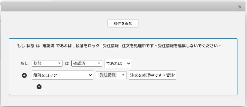

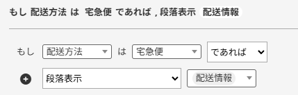

シート段落の表示/非表示/ロック
シートに シートの段落 がある場合、条件を設定して表示/非表示/ロックを切り替えられます。関連するフィールドを段落にまとめることで、各フィールドごとに個別設定する代わりに、段落単位で条件付き書式を適用できます。
段落をロックすると、閲覧のみになります。
備考: 段落内のアクションボタンはロックされません。ロックが必要な場合は、該当のアクションボタンに条件式形式を適用して個別にロックしてください。

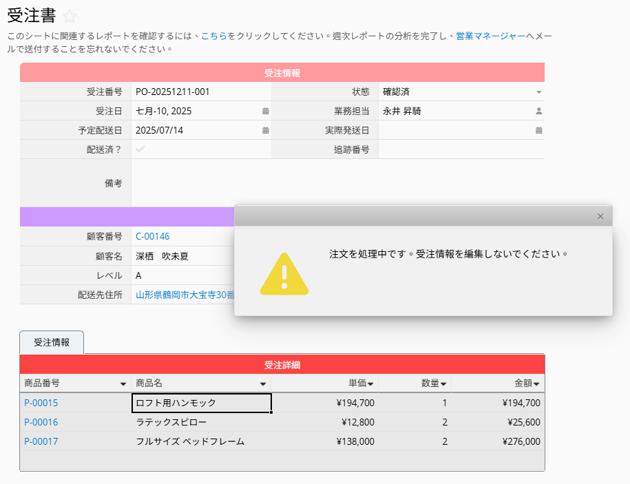

メッセージ表示
メッセージを表示する条件を設定できます。
フィールド・パラメータ をメッセージに含めることができます: {{fieldName_フィールド番号}}と{{fieldValue_フィールド番号}}です。

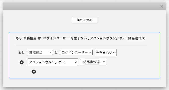

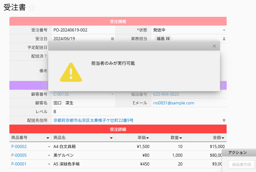

条件式形式設定により、アクションボタンを表示、非表示またはロックする(差し込み印刷およびカスタム印刷レポートボタンを含む)ことも可能です。例えば、受注書の担当者フィールド現在ログインしているユーザーと異なる場合、「納品書作成」ボタンを隠すことで、担当者以外のユーザーが誤ってアクションボタンに触れてしまうことを防ぐことができます。

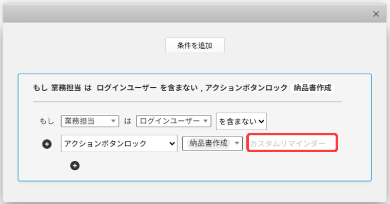

アクションボタンをロックしたい場合は、表示するメッセージをカスタマイズすることができます。

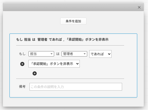

承認開始ボタンの表示/非表示

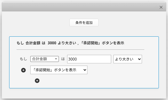

承認ルールに基づいて、「承認開始」ボタンの表示または非表示を条件式形式で設定することができます。
たとえば、「営業注文」が合計金額 3,000 を超える場合のみ承認が必要な場合、条件を満たしたときだけ「承認開始」ボタンを表示するように設定できます。

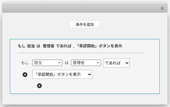

また、「営業注文」が管理者によって作成された場合は承認不要とする場合、「担当者」が「管理者」グループに所属しているときは「承認開始」ボタンを非表示にするルールを設定することも可能です。

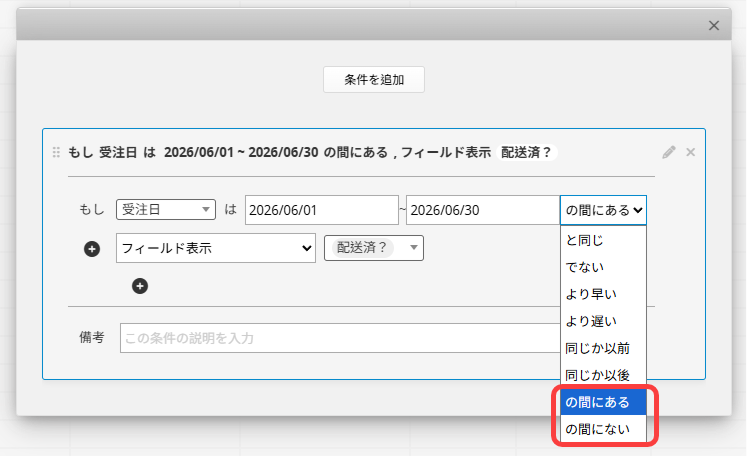

日付フィールドの時間や範囲の指定

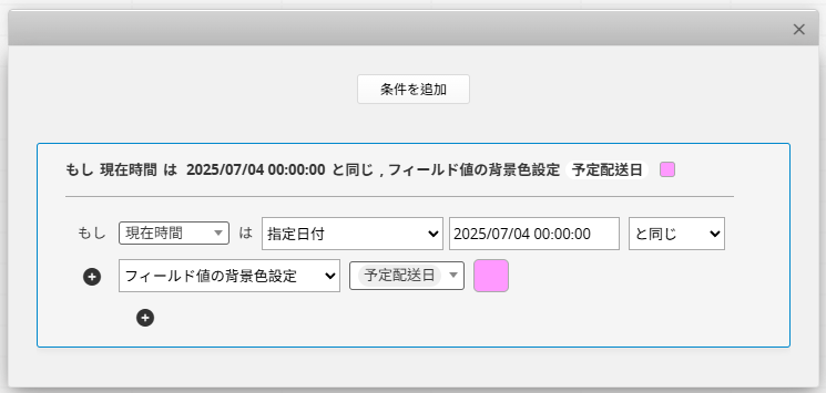

条件フィールドとして日付または時間フィールドを選択すると、特定の日付または時間に等しい、それより早い、またはそれより遅いという条件を指定することができます。 さらに、指定した日付や時間の範囲に入るかどうかも設定できます。

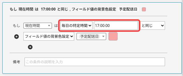

現在時刻の指定
現在時刻を条件として、特定の日付・時刻・期間を設定することも可能です。
さらに、毎日特定の時刻を条件として指定することもできます。

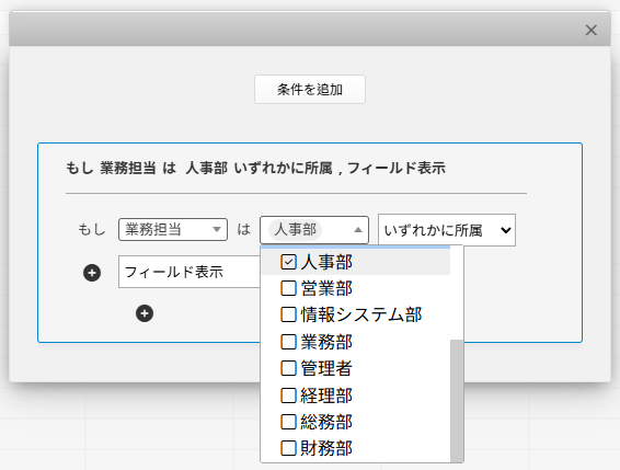

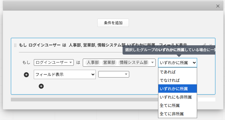

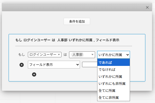

ユーザーやグループの指定
条件フィールドとして ユーザー選択 フィールドを選択した場合、特定のユーザーまたはグループを条件として指定できます。
ログインユーザーについても、特定のユーザーまたはグループを条件として指定できます。
条件に複数のグループが含まれる場合は、レコードがいずれかのグループに属している/属していない、またはすべてのグループに属している/属していない、のいずれを条件とするか指定できます。

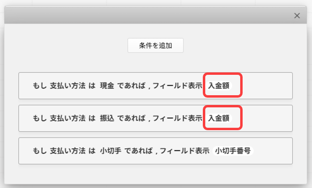

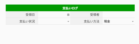

例えば、以下のような支払い記録がある場合:
次のルールを設定したいとします。
1.「支払い方法」が「現金」の場合、「入金額」フィールドを表示する。
2.「支払い方法」が「振込」の場合、「入金額」フィールドを表示する。
3.「支払い方法」が「小切手」の場合、「小切手番号」フィールドを表示する。
多くのユーザーは下記のように条件式形式を設定します:
この設定では、「入金額」フィールドが複数のルールに含まれており、正しく表示されない場合があります。
たとえば、支払い方法が「現金」の場合、本来表示されるはずの「入金額」フィールドが正しく表示されないことがあります。
この場合、「入金額」フィールドが複数のルールに含まれており、期待通りに表示されないことがあります。

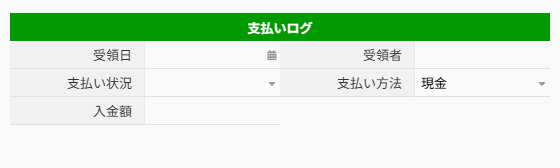

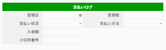

たとえば、支払い方法を「現金」に設定した場合、以下の動作になります。
1. 最初のルールに一致し、「入金額」を表示。
2. 次のルールに一致せず、「入金額」を非表示にする。
3. 最後のルールに一致せず、「小切手番号」を非表示にする。
結果として、最終的に「入金額」が非表示になってしまいます。

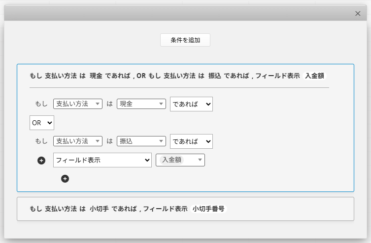

この問題を解決するには、同じフィールドに対する条件は一つのルールにまとめるのがポイントです。
たとえば、支払い方法が「現金」または「振込」のいずれかの場合に「入金額」フィールドを表示したい場合は、次のように設定してください。
これで、条件式形式は期待通りに動作するようになります。
