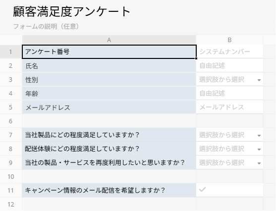

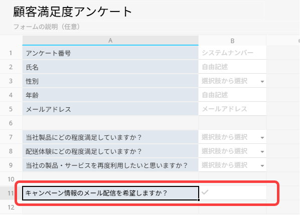

ニーズに合わせてRagicでシートを作成します。例として、以下のフィールドを持つ「顧客満足度調査」をデザインしてみましょう:

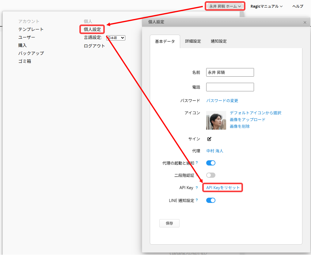

そのためには、 RagicアカウントのAPI Keyとサーバーアドレスを入力する必要があります。Ragicアカウントの設定で新しいAPI Keyを生成し、Makeに貼り付けます。

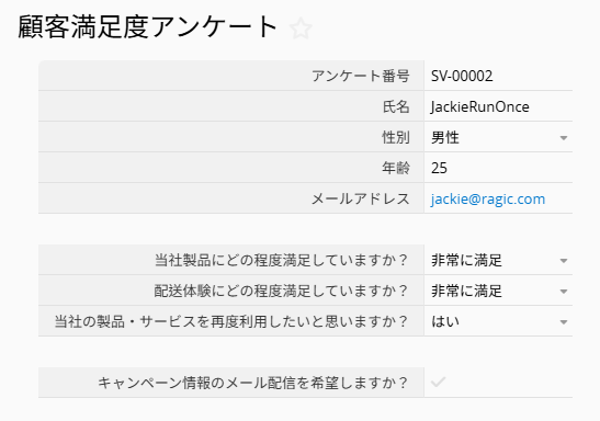

トリガーモジュールの情報を更新するには、まずシナリオを一度実行する必要があります。エディターの左下にある "Run once "をクリックします。

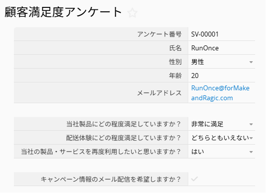

その後、Ragicシートに新規レコードを作成し、Makeシナリオをトリガーする。
エントリーを保存してMakeに戻ると、シナリオが正常にトリガーされ、フィールドIDや値などの情報が正しく取得されていることがわかります。

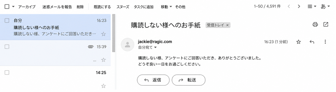

メール送信プロセスをテストするためにシナリオを再実行する。まず、"Run once "をクリックし、Ragicにレコードを作成します。
Makeに戻れば、シナリオがトリガーされるはずだ。

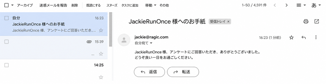

受信トレイをチェックして、メールが正しく送信されたかどうかを確認してください。

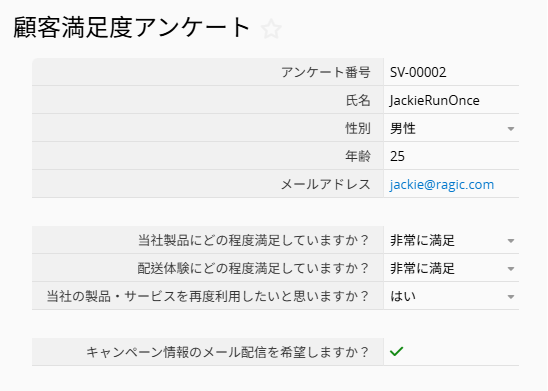

アンケートを通じて会員を募集する場合は、シートに回答者の同意を確認するフィールドを設けましょう。例えば、宣伝用のニュースレターを受け取ることに同意するかどうかを尋ねるフィールドがあります:

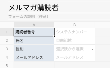

Make に組み込まれているルータとフィルタを使用して、回答者が広告メールの購読に同意した場合に自動的にレコードを作成することができます。ニーズに応じて別のシートを作成することをお勧めします。

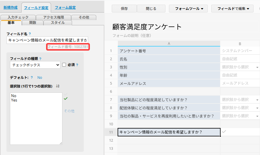

ユーザーの回答に基づいてデータをフィルタリングする条件を定義します。たとえば、同意を求めるフィールドには「1002781」というフィールド番号があります:
フィールドの値が "Yes "の場合、Makeが別のシートにレコードを作成するようにしたいので、以下に従って条件を設定してください。

新しいRagicモジュールを追加し、別のシートにレコードを作成するように設定する。

その後、シナリオを実行し、Ragicシートにテストレコードを作成して、フロー全体をテストする。
Makeに戻り、シナリオがトリガーされたかどうかを確認する。

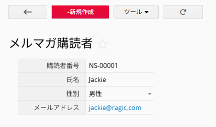

また、「広告メール購読者」シートでデータが正しく保存されていることを確認できます:

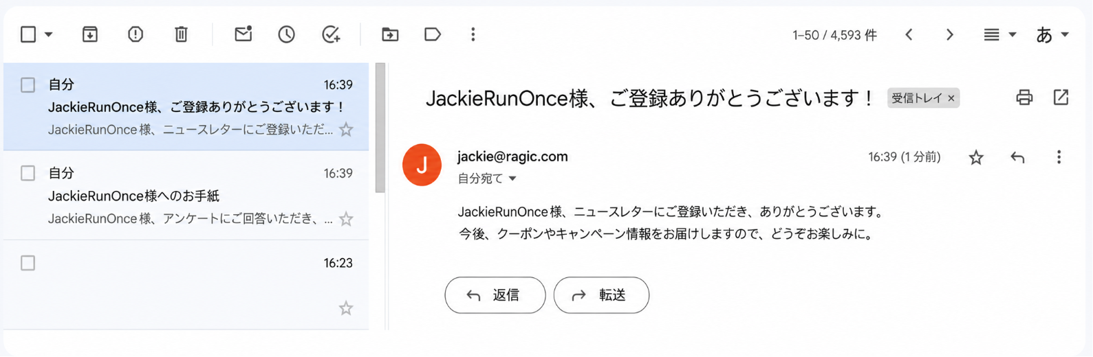

受信箱をチェックして、両方のメールが正しく送信されたかどうかを確認する。

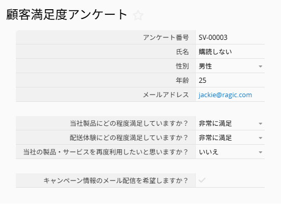

また、シナリオが正しく動作するかどうかを確認するために、追加アクションをトリガーしない別のレコードを作成してみることもできます。
Makeに戻ると、一番上のGmailはメッセージの送信に成功しているが、フィルターの下の数字は "0 "を示しており、後続のアクション・モジュールは実行されていないため、データがレコード作成プロセスをトリガーしていないことがわかる:
