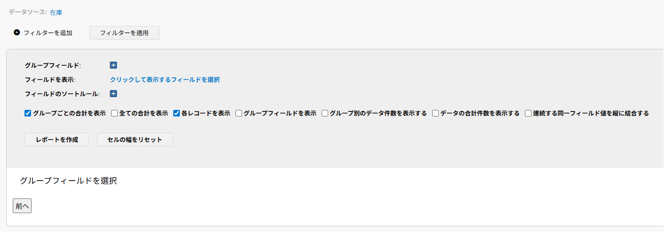

グループ分析レポートを作成すると、以下のページが表示されます。
グループ分析レポートの設定について以下に説明する:

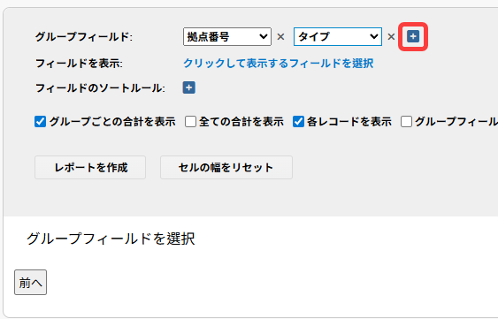

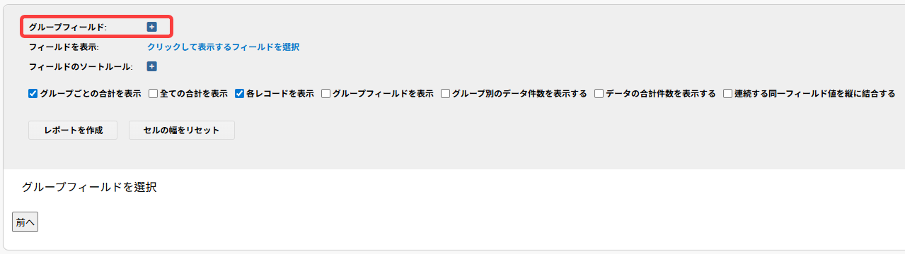

グループフィールド
一番上のセクションで、グループ化するフィールドを選択することが必須である。
子テーブル以外のフィールドを選択し、「+」ボタンをクリックして複数のフィールドを追加することができます。

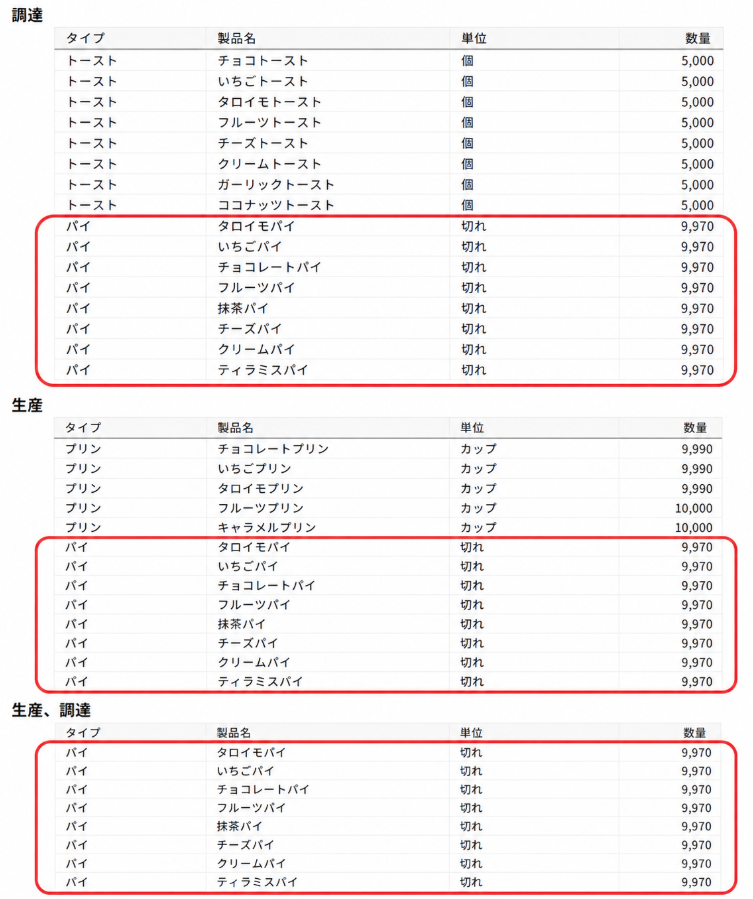

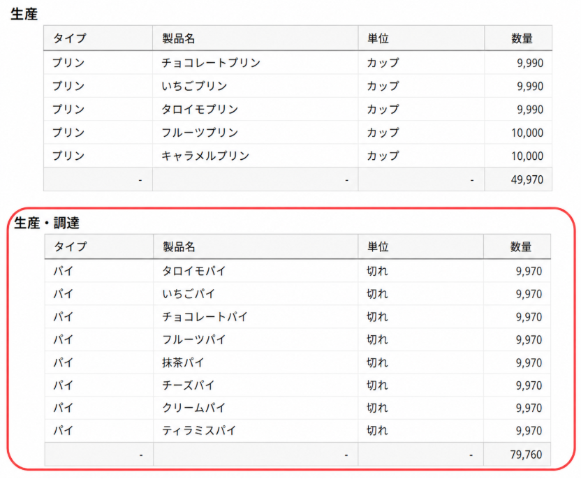

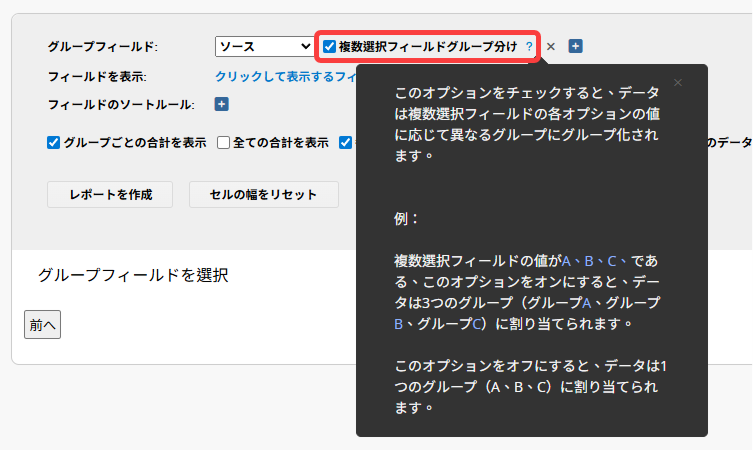

グループフィールドが複数選択の場合(例えば、複数選択フィールドや複数選択に設定されたユーザー選択フィールド)、複数選択フィールドグループ分けオプションをチェックすることができます。
この設定がチェックされている場合、データは各オプションごとにグループ化されます。
例えば
販売品目のソースに「調達」と「生産」の両方が含まれる場合、このオプションをチェックすると、両方のソースを持つ品目が両方のグループに配置されます。
以下の例では、「調達」と「生産」の両方のソースを持つ「パイ」が両方のグループに含まれています。
このオプションがチェックされていない場合、項目は1つのまとまったグループに割り当てられます。下の例では、「調達、生産 」グループが表示されています。

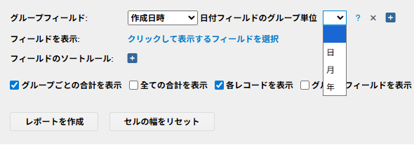

日付フィールドを選択する際、「日」、「月」、「年」でデータを分類することができます。

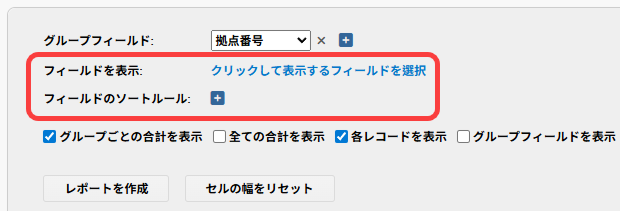

表示フィールドとソートルール
レポートに表示するフィールドを選択し、ソート基準を設定することができます。

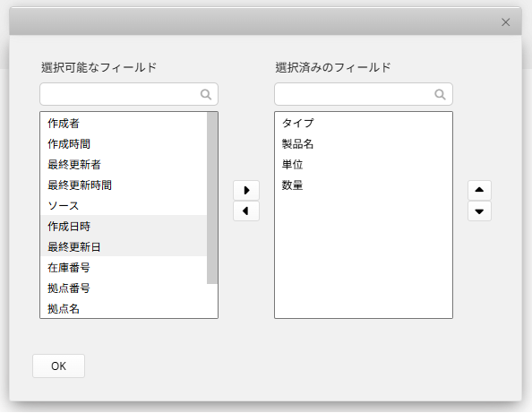

表示フィールド:子テーブル以外のフィールドを選択し、表示順を調整することができます。

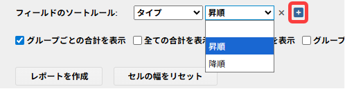

フィールドのソートルール: 特定のフィールドに基づいてデータを「昇順」または「降順」に並べ替えたり、「+」アイコンをクリックして複数のフィールドを追加することができます。

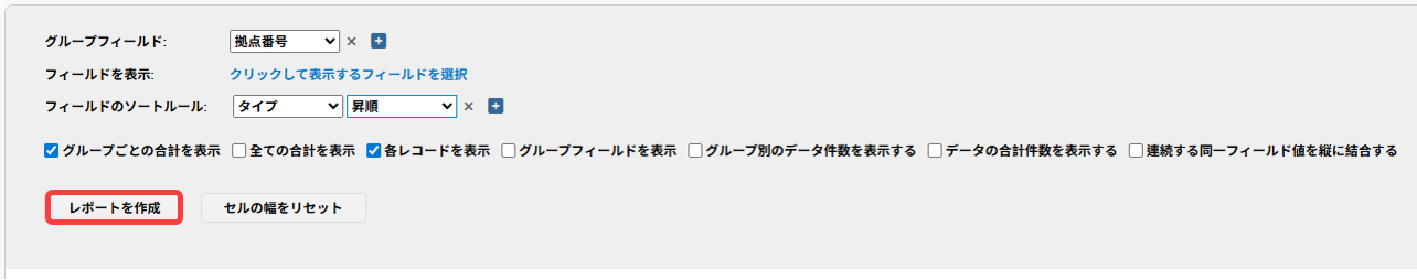

追加表示設定

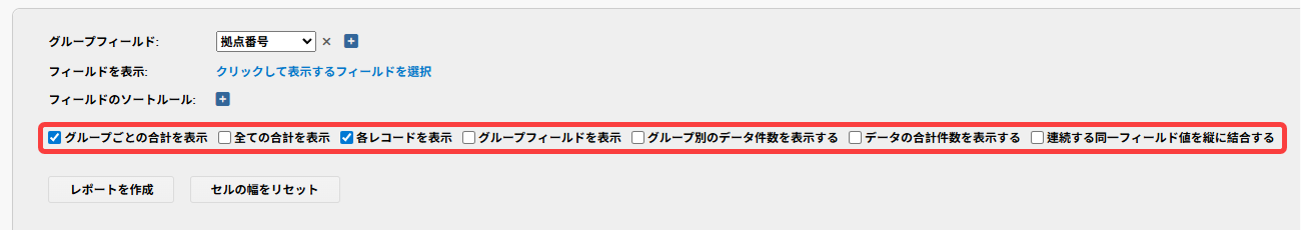

その他、データ、レコード、フィールドの表示オプションを設定することもできます。

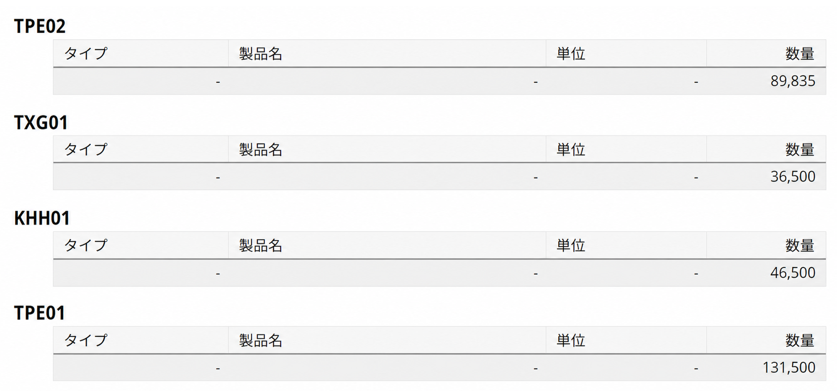

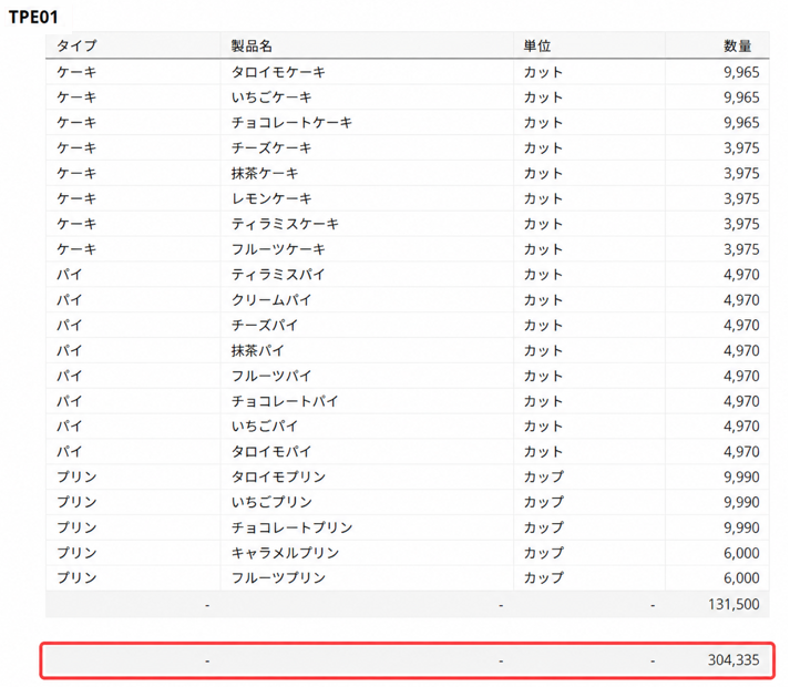

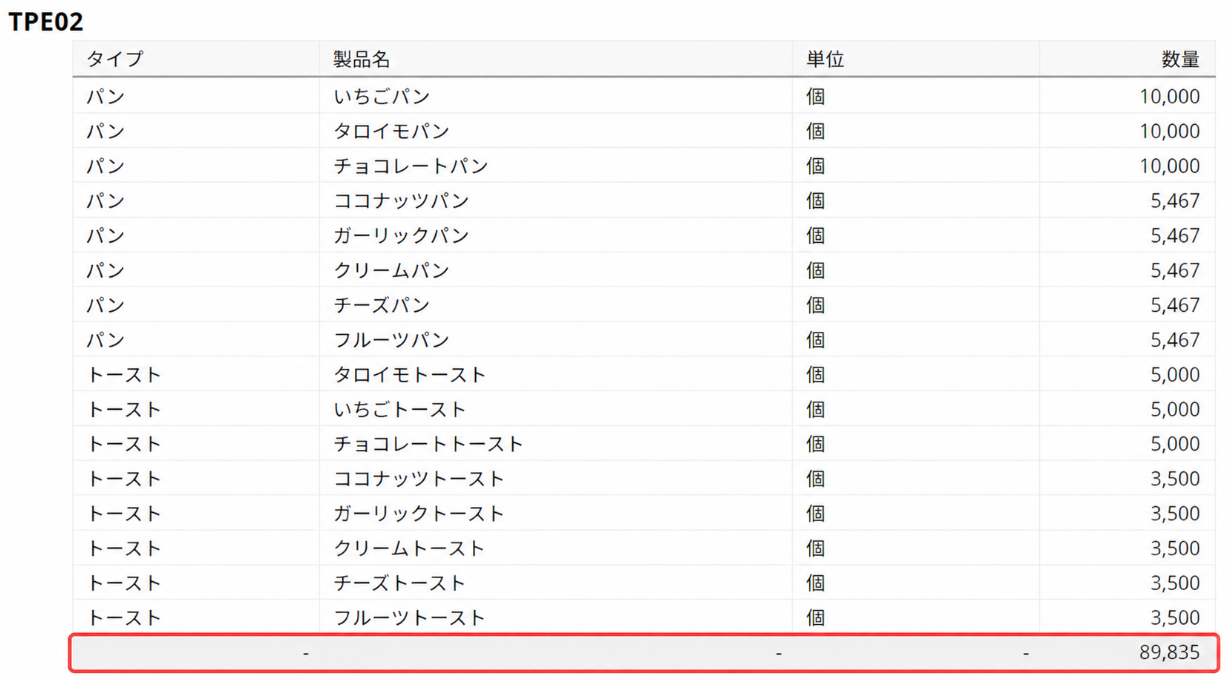

グループごとの合計を表示:数値と金額フィールド の場合、このオプションは各グループの合計を表示します。
全ての合計を表示:全ての数値と金額フィールドの合計をレポートの下部に表示します。

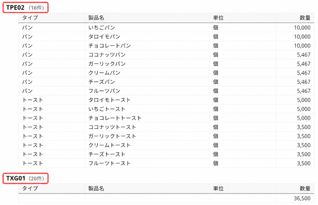

各レコードを表示:チェックを外すと、グループ項目のみが表示され、個々のレコードは表示されない。
グループフィールドを表示: 選択すると、レポートのグループ化に使用されるフィールドが表示されます。

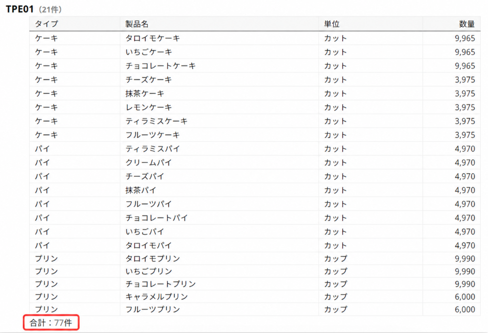

グループ別のデータ件数を表示: グループ項目の横に各グループのレコード数を表示します。
データの合計件数を表示:シートのレコード総数をレポートの下部に表示します。

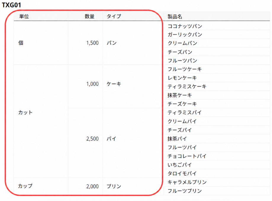

連続する同一フィールド値を縦に結合: チェックすると、同じフィールド値が結合され、データ表示が簡単になります。結合は直前のフィールドが結合されている場合にのみ行われますので、結合を有効にしたい場合は、表示フィールドの順序を調整してください。
レポートの更新とデータの表示

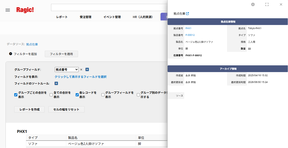

各設定を調整した後、レポートを更新するには、再度レポートを作成 をクリックする必要があります。
項目をクリックすると、その項目の詳細が右側に表示されます。また、結合されたフィールドの項目は、クリックして詳細を表示することはできません。

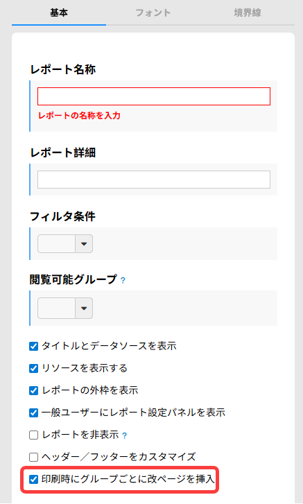

グループ別印刷
各グループを別々のページに印刷するには、スタイル設定でグループ別印刷オプションをチェックします。
