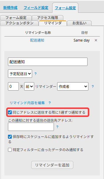

リマインダーを設置
デザインモードのフォーム設定でリマインダーを設定します。
特定の日付フィールドに対して、数日前または数日後にユーザー選択フィールド、グループ選択フィールド、メールフィールドに通知するリマインダーを設定することが可能です。
これはフォーム上で一度設定すれば、設定された日付条件に基づいてRagicが自動的にリマインダーを送信することができます。また、必要に応じて複数のリマインダーを設定することができます。
以下の例では、データ作成者に販売注文のリマインダーを設定し、顧客にも出荷日のリマインダーを追加し、商品出荷時に顧客のメールアドレスに送信するようにしました。

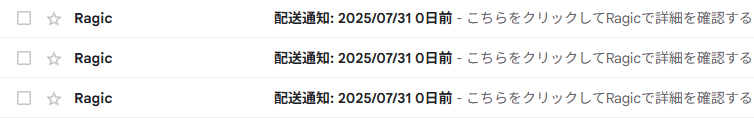

リマインダーを個別に送信
デフォルトでは、同じシートから同じ日に送信されるリマインダーは、同一の受信者に対して1つのメールにまとめられます。このオプションを有効にすると、各リマインダーが別々のメールとして送信されます。
この設定を無効にしている場合、同一の受信者に送信されるリマインダーはすべてまとめられ、件名はシステムのデフォルト形式(「<リマインダー名> からのお知らせが <件数> 個あります」)となり、カスタム件名は表示されません。
この設定を有効にすると、同一の受信者に対してもリマインダーは1件ずつ個別のメールとして送信され、設定したカスタムメールタイトルが表示されます。
フィルタ条件を満たしたレコードのみに通知
リマインダーを設定する際、日付の条件に加え、指定した共通フィルタを満たしたレコードのみを通知することができます。 例えば、出荷通知をリマインダーで送信したい場合、リマインダーは出荷日だけでなく、「確認書」のフィルタも一致させる必要があります。

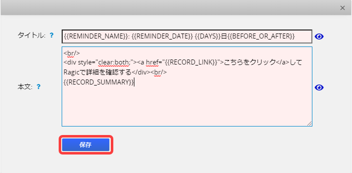

カスタムリマインダーメール
Ragicのデフォルトリマインダーに加え、カスタムリマインダーを使用することでリマインダーの内容をカスタマイズすることができます。
カスタムリマインダーメールの設定について、こちらの文章をご参照ください。
ウィンドウを閉じる前に、必ず『保存』してください。
注意:リマインダーを個別に送信オプションが未選択の場合、リマインダーは 1 通のまとめられたメールとして送信されます。件名はシステムのデフォルト「~からのリマインダーがあります」が使用され、カスタム件名は表示されません。

リマインダーを予定表項目に追加したくない場合は、フォームの設定で「保存時にスケジュールに追加するようリマインドする」のチェックを外してください:
