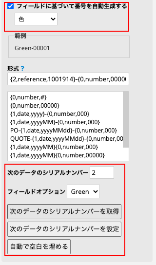

選択肢または日付フィールドの値によって生成する
他の選択肢フィールド日付フィールドの値に基づいて、自動生成フィールドが対応の数値を生成することも可能です。
例:選択肢フィールド
例えば、ビジネスグループのシートに、Green(緑)、Yellow(黄)、Red(赤)、Blue(青)の4つの選択肢を持つ選択肢フィールドが存在しています。
自動生成フィールドは、指定された選択肢フィールドに基づいて生成するように設定します。
設定した後、ビジネスグループ「緑」を選択した場合は「緑」から、ビジネスグループ「黄」を選択した場合は「黄」から、これによって類推します。

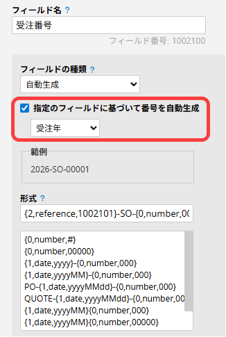

例:日付フィールド

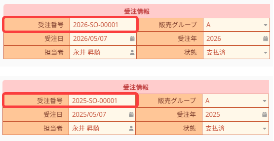

たとえば、「受注年」フィールドを基準にして、「注文番号」の連番を生成できます。
設定後は、年ごとに「注文番号」の連番が別々に開始されます。

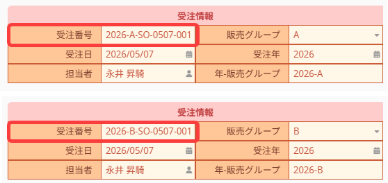

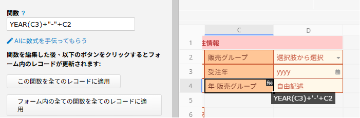

例:自由入力フィールド
たとえば、自由入力フィールドで数式を使い、「注文年度」と「営業グループ」を組み合わせて「年度-販売グループ」(例:「2026-A」)という値を作成しているとします。
このフィールドを基準にして、「注文番号」の連番を生成するよう設定できます。
設定後は、「2026-A」「2026-B」のような値ごとに「注文番号」の連番が増加していきます。

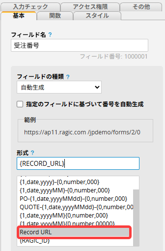

データURLを自動生成
各レコードの URL を自動入力するために、Record URL の形式を選択できます。
URL はパラメーターとして保存され、シートのレコードを複製すると、フィールドには複製先のシートの新しい URL が自動的に入力されます。

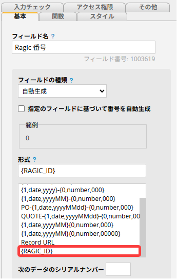

各レコードの一意の値(RAGIC_ID)
RAGIC IDは、Ragicが各レコードを区別するために使用する一意の値で、レコードURLの最後のパラメータとなります。 例えば、レコードのURLが"https://www.ragic.com/LearningRagic/ragicsales/20001#!/20001/7"の場合、最後の"7"がそのレコードの RAGIC IDとなります。
シートに一意の値フィールドがない場合、データのインポートやエクスポートの際に一意の値として RAGIC ID を使用することを検討することができ、ダウンロードしたシートのExcelバックアップファイルには RAGIC IDも含まれることになります。

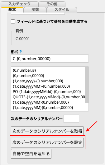

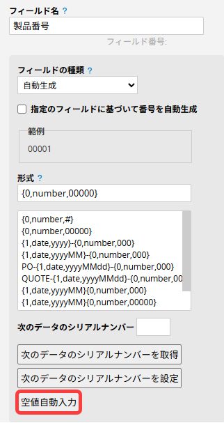

シリアルナンバーの状態を設定
デザインモードでは、次のレコードに付与されるシリアルナンバーを任意の番号に設定・変更することができます。希望するシリアルナンバーを入力し、次のレコードのシリアルナンバーを設定ボタンをクリックしてください。
注意:次のレコードのシリアルナンバーを設定ボタンをクリックすると、即時に反映され、設計内容の「保存」は不要です。
例えば、「顧客番号」のフィールドタイプが自動生成された顧客シートがあり、以前にデータを作成して削除したため、現在、データ内の顧客番号がC-00001で始まっていない:
次のデータナンバーをC-00001から始めたい場合は、
「次のデータのシリアルナンバー」に1を入力し、「次のデータのシリアルナンバーを設定する」をクリックすれば、次に作成される新規データは1(C-00001)から並べられます。
既存のデータの並べ替えを変更したい場合は、シリアルナンバーを手動で変更し、リセットすることも対応できます。例えば、既にC-00003のデータがあり、既存のデータをC-00001にし、新しいデータはC-00002から始めたい場合、手動でC-00003をC-00001に変更し、シリアルナンバー状態を2に設定すれば、次のデータはC-00002から始まることになります。
現在のシリアル番号を知りたい場合は、次のデータのシリアル番号を取得ボタンをクリックします。。
自動生成フィールドに異なるフィールド選択肢がある場合、下の「フィールドオプション」をクリックして異なるオプションを選択し、それぞれに「次のシリアルナンバーを取得」または「次のシリアルナンバーを設定」することを忘れないでください。

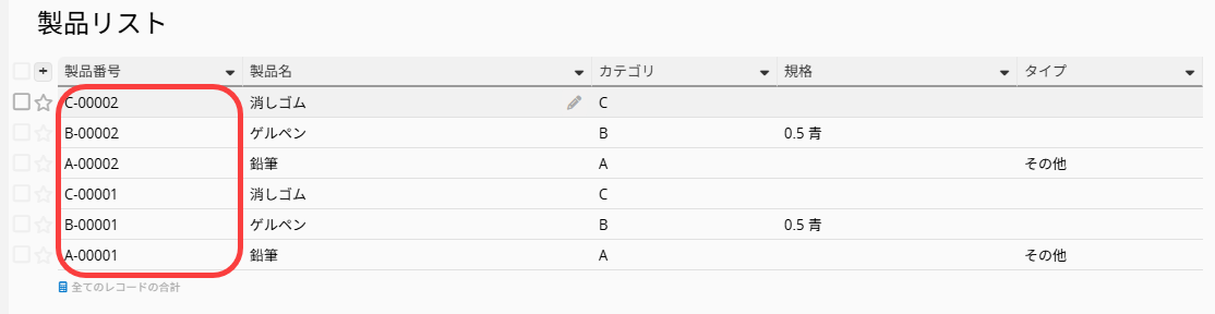

空白値にシリアルナンバーを自動入力
シート内にある自動生成フィールドの一部が空欄になっている場合、空の値を補完を実行すると、これらのフィールドに連番を自動入力できます。
このフィールドが別のフィールドに基づいて連番を生成に設定されている場合は、すべての選択肢に対して番号が生成されます。
たとえば、選択肢「A」「B」「C」にまだ連番が存在しない状態で空の値を補完をクリックすると、A-00001、B-00001、C-00001、A-00002、B-00002、C-00002 … のように、すべての選択肢に対して連番が生成されます。

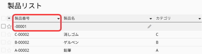

参照フィールドが空欄の場合は、選択肢なしで連番が生成されます。たとえば、-00001 のようになります。
