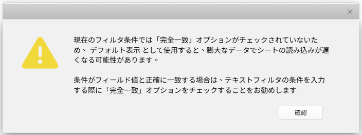

注意:「完全一致」ではないフィルターをデフォルトフィルターとして設定する場合、データ量が大きいとフォームの読み込みが遅くなる可能性があるため、注意ウィンドウが表示されます。 フィルターされる基準が実際にフィールドの値と等しい場合、テキストフィルターを通してフィルター基準を入力する際に「完全一致」ボックスにチェックを入れることをお勧めします。

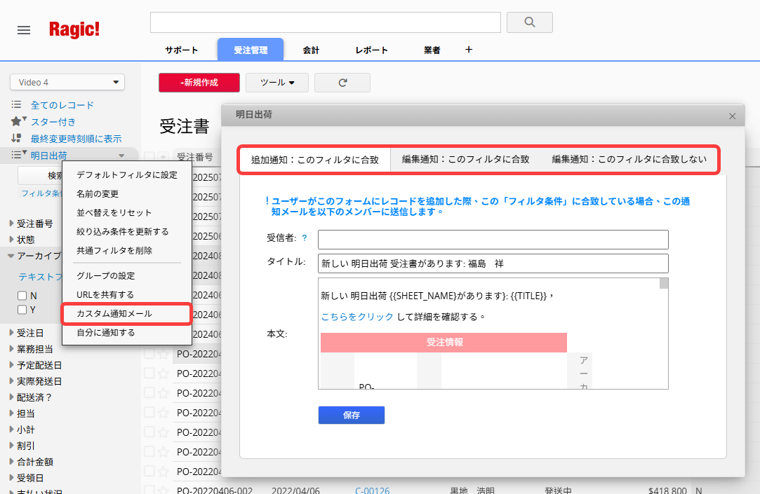

SYSAdminは、共通フィルターの通知を設定できます。
通知メールをカスタマイズするには、フィルター名の横にある矢印をクリックし、カスタム通知メールを選択します。その後、各通知条件に対して件名と本文を設定します。
カスタムメールの設定については、こちらの記事をご参照ください。
ウィンドウを閉じる前に、必ず「保存」してください。

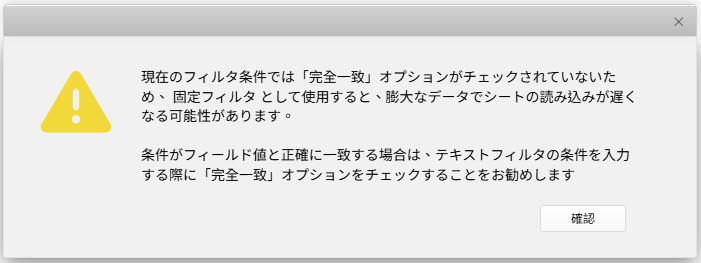

注意:「完全一致」ではないフィルターを固定フィルターとして設定する場合、データ量が大きいとフォームの読み込みが遅くなる可能性があるため、注意ウィンドウが表示されます。 フィルターされる基準が実際にフィールドの値と等しい場合、テキストフィルターを通してフィルター基準を入力する際に「完全一致」ボックスにチェックを入れることをお勧めします。
