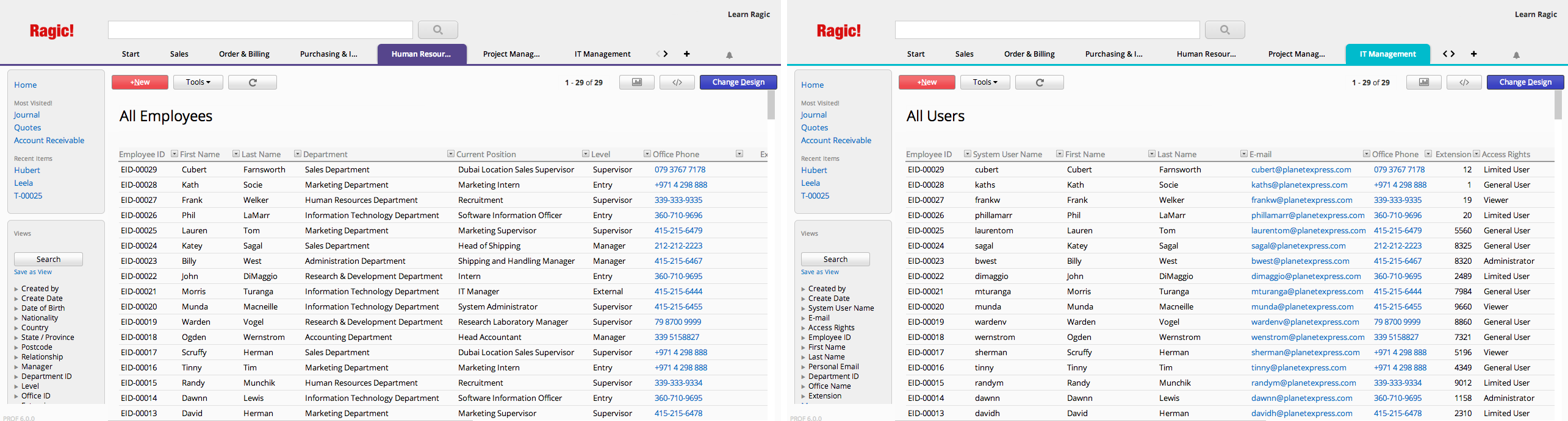

同じレコード内でユーザーごとに表示内容を切り替えたい場合は、マルチバージョンシートを使用することができます。

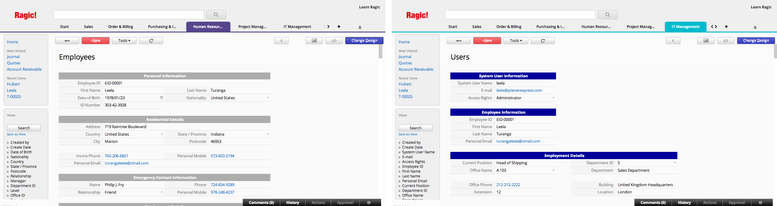

たとえば、「人事情報シート」と「社員名簿」は、氏名、役職、連絡先など、一部の情報を共有しており、これらは社内全体で閲覧可能にすべき情報です。一方で、「人事情報シート」には住所や年齢、職歴といった機密情報も含まれており、これらはすべての従業員に公開すべきではありません。
このような場合、レコードを別々のシートに複製するのではなく、同じレコードを共有しながら、ユーザーグループごとに表示するフィールドを切り替える異なるバージョンのシートを作成することが可能です。

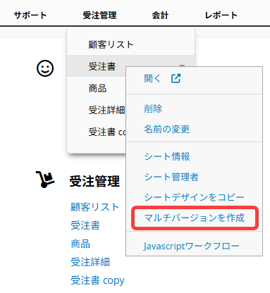

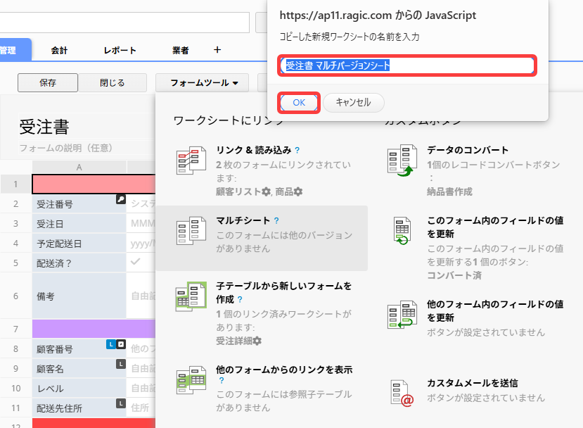

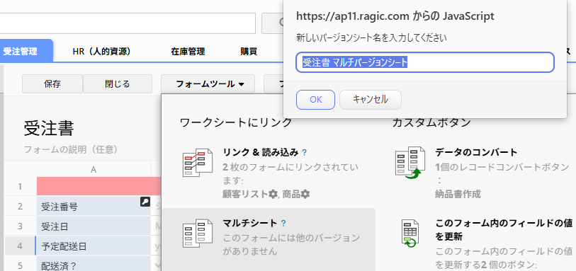

同じシートのマルチバージョンを作成するには、シート名を右クリックするか、シート名にカーソルを合わせたときに表示される「矢印」アイコンをクリックし、マルチバージョンを作成を選択します。

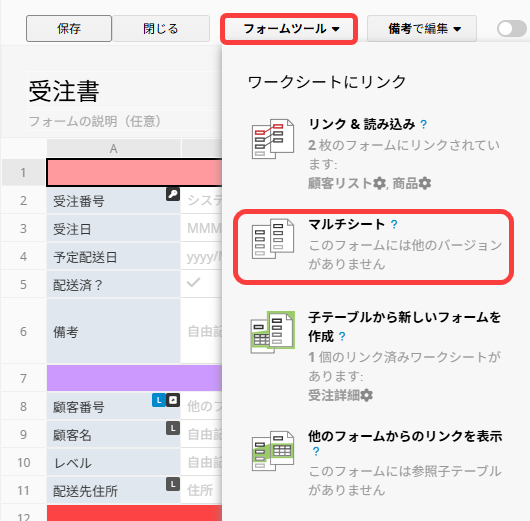

または、デザインモードでフォームツールをクリックし、ワークシートにリンクのマルチシートを選択します。
新しいシート名を入力して「OK」をクリックすると、同じフィールドとレコードを持つマルチバージョンシートが作成されます。
マルチバージョンのシートはフィールドとデータを共有しているため、新規作成・編集・削除はすべてのバージョンに反映されます。また、同一フィールドのフィールドタイプやリンクの変更も、すべてのバージョンで同期されます。

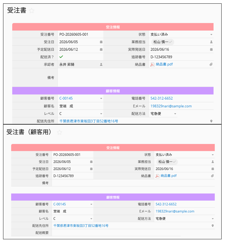

ただし、各シートで行ったレイアウト、計算式、デフォルト値、フィールドの詳細設定などのデザイン変更は、他のバージョンには反映されません。この機能により、あるシートでは機密情報のフィールドを削除して非表示にしつつ、別のシートでは保持する、といった運用が可能です。また、この目的のために固定フィルターを活用することもできます。固定フィルターの作成方法については、こちらのドキュメントをご覧ください。
バージョンごとの設定が完了したら、左サイドバーのデザインモードからアクセス権限を設定してください。たとえば、業務グループのみが「受注書」にアクセスできるようにし、顧客は承認又は他の社内情報が未表示される「受注書(顧客用)」バージョンを閲覧できるようにする、といった使い分けが可能です。

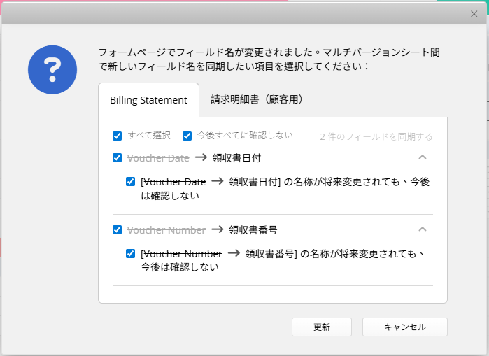

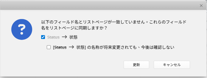

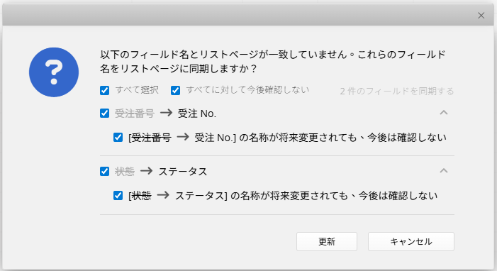

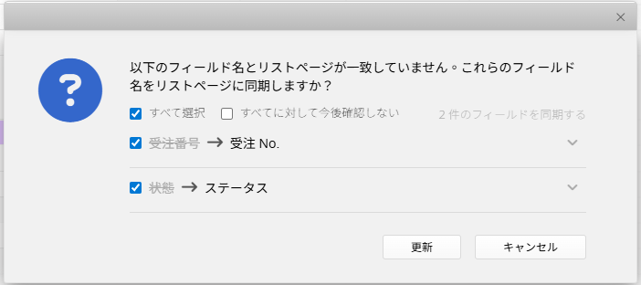

マルチバージョンのあるシートで、あるバージョンのフィールド名を変更すると、システムは他のバージョンにある同じフィールドにもその変更を同期するかどうかを確認します。どのバージョンに変更を適用するかは選択できます。
同じフィールド名の変更について今後この確認を表示したくない場合は、フィールド横の矢印アイコンをクリックし、「今後は確認しない」を選択してください。シート内のすべてのフィールドに対して確認を無効にしたい場合は、「すべてに対して今後確認しない」を選択します。

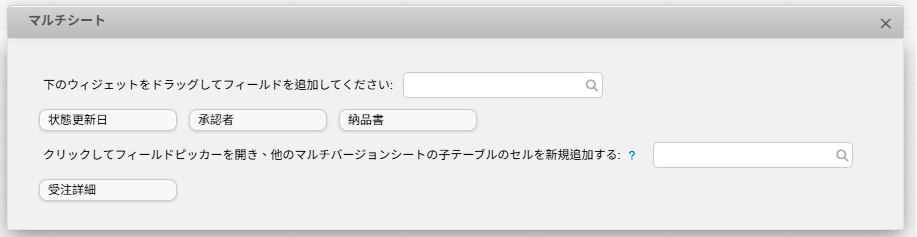

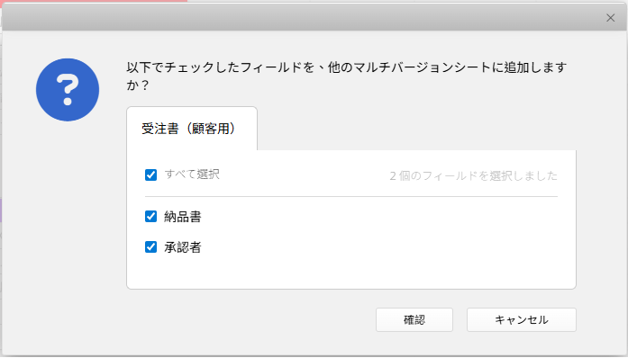

マルチバージョンを持つシートのいずれか 1 つのバージョンで新しいフィールドを作成すると、システムはそのフィールドを他のバージョンにも追加するかどうかを確認します。新しいフィールドは、同じセルまたはその近くに配置されます。

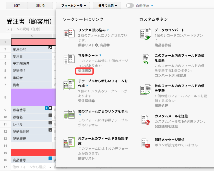

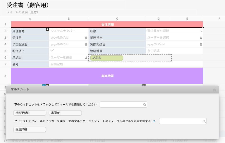

シートの他のマルチバージョンに新しいフィールドまたは子テーブルを手動で追加したい場合は、まず、そのフィールドまたは子テーブルを追加したいシートのデザインモードに入ってください。次に、フォームツールメニューをクリックし、シートリンクカテゴリ内のマルチシートへ進みます。ここに、同じシートの他のバージョンが表示されます。すでにそのフィールドまたは子テーブルを追加済みのシートを選択してください。
ドラッグ&ドロップで、このシートにフィールドまたは子テーブルを追加できます。

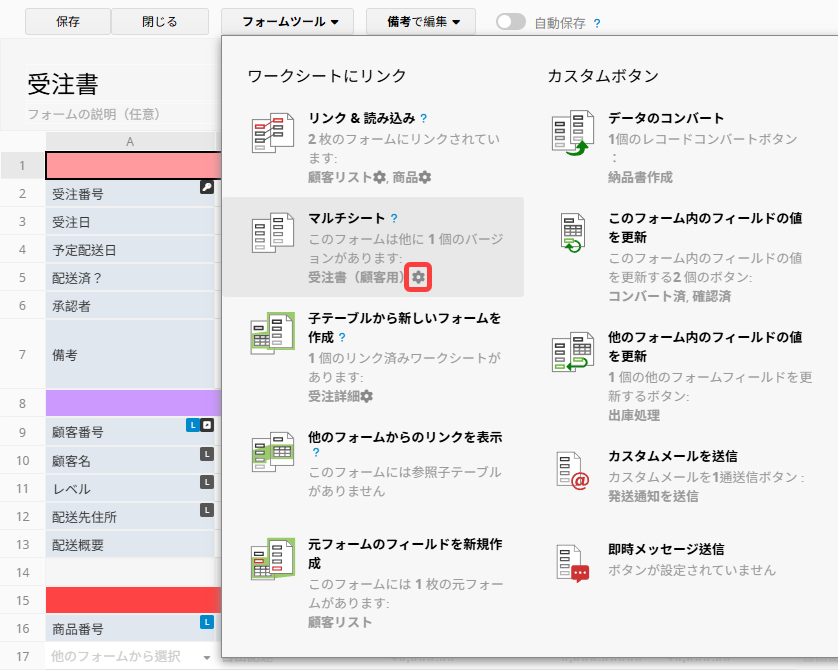

フォームツールメニューを開き、シートリンクカテゴリ内のマルチシートから、同じシートの他のバージョンを見つけてください。その後、切り替え先にしたいシートの横にあるギアアイコンをクリックします。

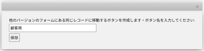

ギアボタンをクリックすると、アクションボタンに名前を付けるための小さなウィンドウが表示されます。

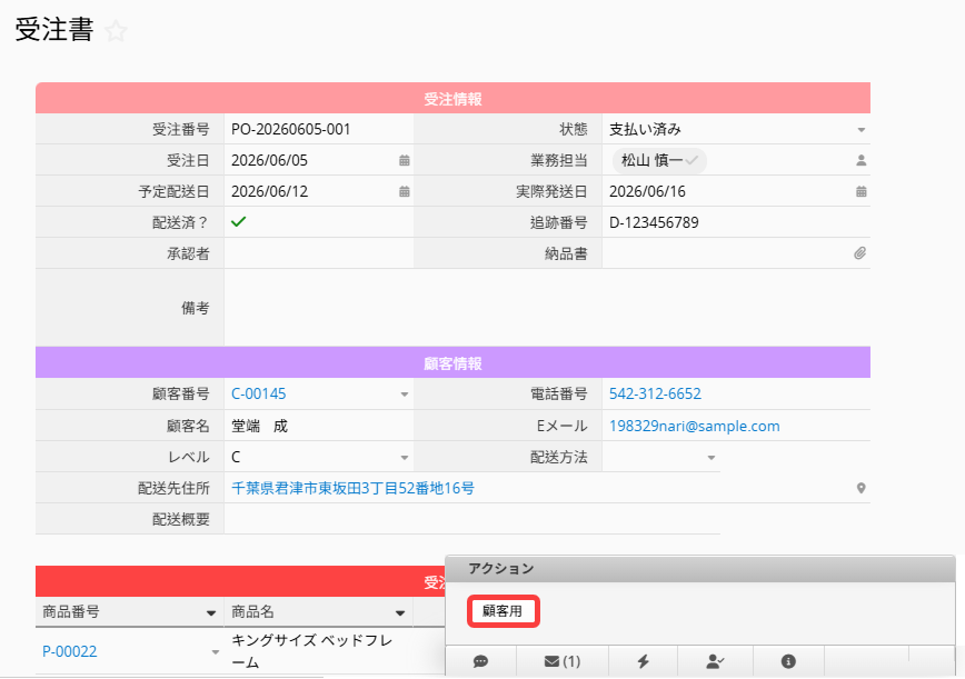

追加されたアクションボタンをクリックすると、別バージョンにある同一レコードの URL へ移動できます。
最初のシートへ戻るリンクを作成したい場合は、2 つ目のシート側でも同じ手順を繰り返してください。
