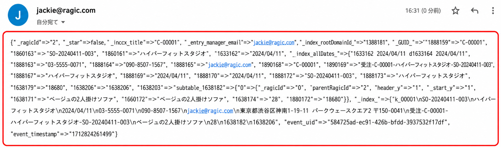

データ: 送信されたエントリーに関連するすべての情報( JSON 形式で表示)。

データ は JSON 形式でしか送信できないので、プログラミングや JSON 形式に不慣れなユーザーには不便かもしれない。

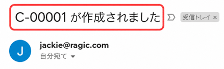

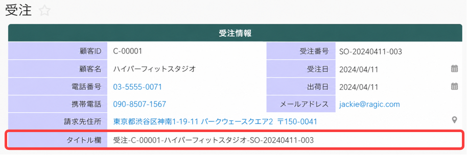

文字列数式を使用して、タイトルフィールドに必要な情報を含めることを推奨します。次に、トリガーを設定する際に、送信するタイトルフィールドを指定します。

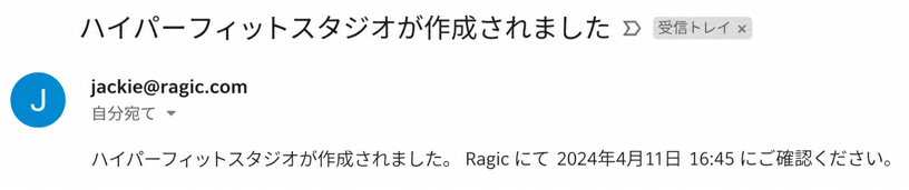

シートが作成されると、シートの最初のフィールドが自動的にタイトルフィールドになります。 この場合、IFTTTで通知を送る際にメールの件名としてタイトルフィールドを選択すると、情報が短すぎて重要な情報が含まれない可能性があります。ただし、データを送信する場合はJSON形式となり、閲覧には不便かもしれません。

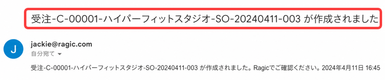

シートに新しいフィールドを追加し、それをタイトルフィールドとして設定し、文字列数式を使ってそのフィールドに必要な情報を表示することができます。
その後、メールを送信する際に、タイトルフィールドをメールの件名または内容として選択することで、必要なコンテンツを直接表示することができます。

現在、Ragic では JSON 形式の データしか送信できません。プログラミングの知識がない方や JSON 形式に慣れていない方には不向きかもしれません。必要であれば、 このAPIドキュメントを参照してください。
