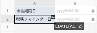

例 2: 税務申告の事前リマインダー設定
税務申告に向けた早期リマインダーを設定するには、「税務リマインダー日」フィールドに EDATE("申告期限日", -2) を入力し、申告期限の 2 か月前の日付を算出します。

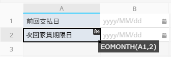

例 1: 家賃支払期限のリマインダー
家賃が 2 か月ごとに支払われる場合、「次回家賃支払期限日」フィールドに EOMONTH("前回支払日", 2) を入力すると、次回の月末支払期限日を算出でき、事前のリマインダー送信に役立ちます。

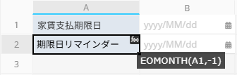

例 2: 家賃の事前リマインダー
家賃の支払期限が毎月月末で、1 か月前にリマインダーを送信したい場合は、「期限日リマインダー」フィールドに EOMONTH("家賃支払期限日", -1) を入力し、前月の月末日を算出します。
