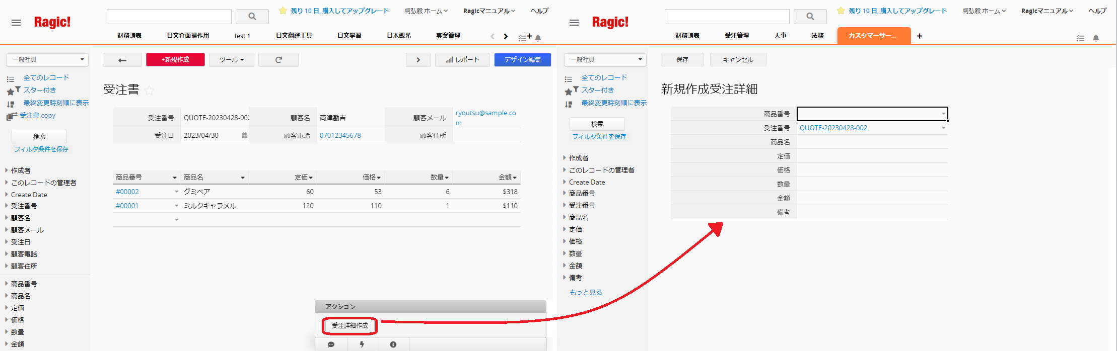

子テーブルから新しいフォームにリンクして、レコードを作成する
子テーブルが既に生成された新規フォームへのリンクを持っている場合、または子テーブルが他のフォームからのリンクを表示の場合、アクションボタンを追加して、子テーブルから新規フォームに移動して、新しいデータを直接追加できます。
フォームページのデザインモードの下に、アクションボタンを追加することができます。フォームツールをクリックすると、ワークシートにリンクの下に現在リンクされているフォームが表示され、異なるリンク方法によって分類されます。
データを追加したいフォームの横にある小さな歯車をクリックして、ボタンを作成します。
「ボタンの新規作成」をクリックすると、アクションボタンに名前を付けるためのウィンドウが表示されます。
アクションボタンを設定すると、子テーブルにデータを追加するためのフォームデータ作成ページが表示されます。
