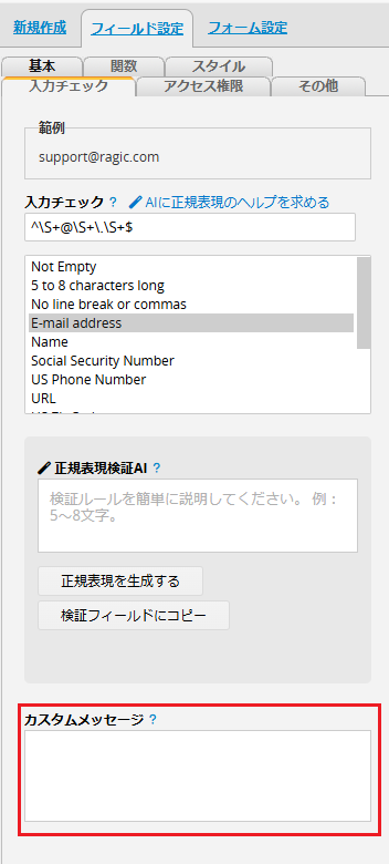

Ragicは正規表現による簡単な検証機能を提供している。正規表現の書き方を知っていれば、ユーザー入力を検証するために正規表現を作成することができます。
デザインモードからフィールドを選択し、左サイドバーのフィールド設定に移動し、入力チェックタブをクリックします。そして、検証フィールドに正規表現を入力します。
正規表現に慣れていない場合は、サンプルボックスから検証テンプレートを選択するか、回避策として条件式を適用することができます。
ユーザーがこのフィールドに誤った値を入力すると、エラーメッセージがポップアップ表示され、レコードを保存できません。
さらに、以下のエラーメッセージをカスタマイズすることもできます。
正規表現検証AI
正規表現(regex)の作成をAIに依頼することができます。要件は簡潔かつ明確でなければなりません。例えば、フィールドの値の最初の3文字が数字、最後の3文字が文字になるように制限したい場合、「最初の3文字が数字、最後の3文字が文字」と指定できます。
正規表現を生成するをクリックすると、正規表現が自動的に作成されます。次に、検証フィールドにコピーをクリックすると、その構文を検証フィールドにコピーすることができます。
設定を終えたら、忘れずにデザインを保存してください。
