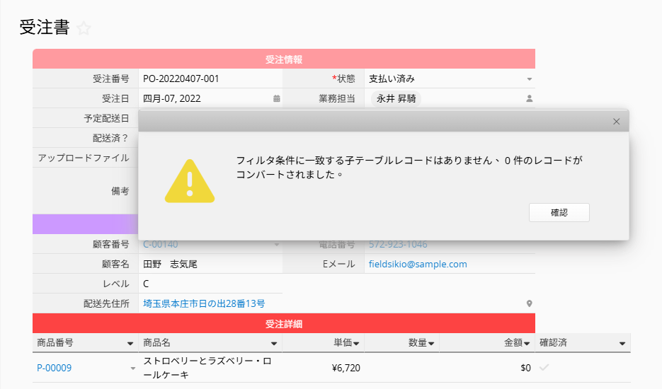

注意: 子テーブルフィールドを独立フィールドにコンバートする際、フィルタ条件に合致する値が存在しない場合でも、コンバートは失敗とはみなされません。コンバート処理はそのまま進行し、コンバートされたレコード数は「0」と表示されます。

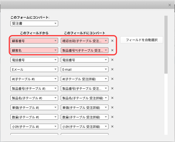

子テーブルと独立フィールドのコンバート関係
子テーブルフィールドと独立フィールドのデータコンバート関係は下表の通り。
コンバートソース 独立フィールドにコンバート 子テーブルにコンバート
独立フィールドから ✔(対応のレコード一枚を作成) ✘
子テーブルから ✔(対応するN枚のレコードが作成され、Nは子テーブルの行数) ✔(対応のレコード一枚を作成)
説明:一般フィールドはカラムに1つの値しかなく、子テーブルはカラムに複数の値を持つことがあるため、Ragicで一般フィールドから子テーブルフィールドにデータをコンバートすることはできず、システムはブロックします。
フィールドのマッピング時に、独立フィールドを子テーブルフィールドに変換しようとすると、誤って選択されるのを防ぐために、その行が赤色でマークされます。
