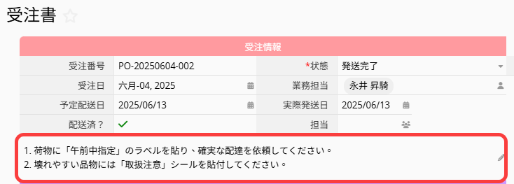

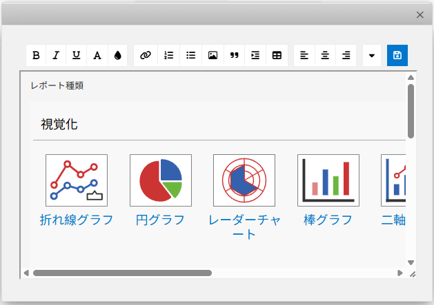

テキストエディタ
このフィールドタイプでは、テキスト書式オプションのほか、ポップアウトメニューで画像、表、リンクを挿入することができます。また、コンテンツ編集やスタイルノートのためのスペースもあります。

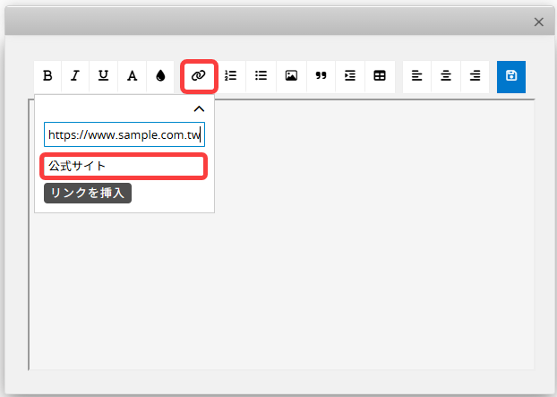

リンクの表示テキストを設定
テキストエディタでリンクを挿入する際、表示テキストを指定できます。

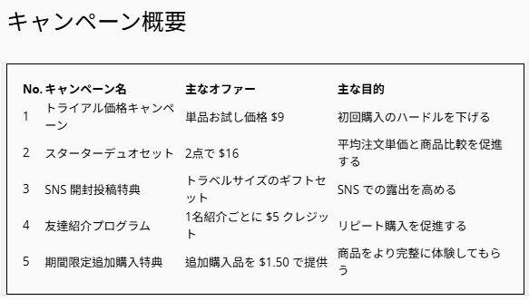

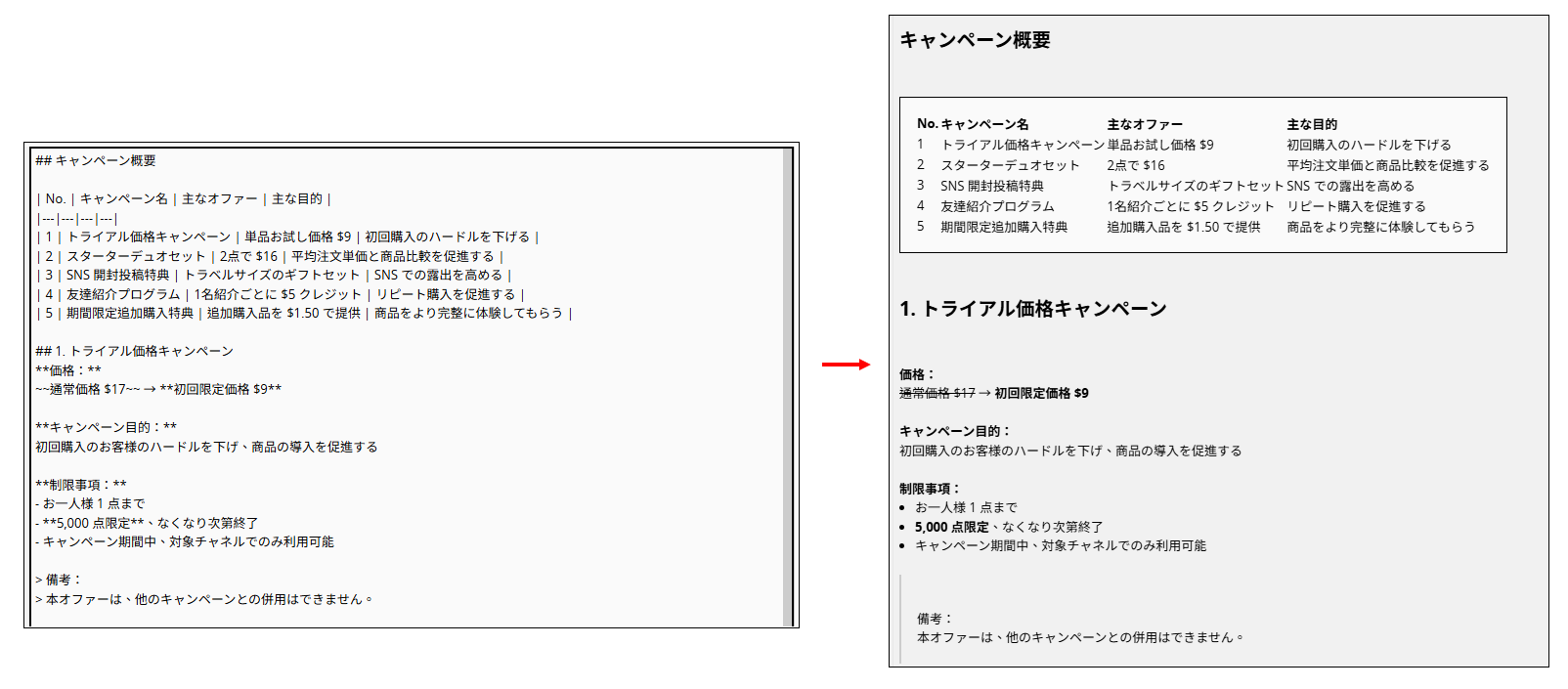

Markdown
Markdown フィールドでは、シンプルな Markdown 構文を使って、見出し、リスト、基本的な表、テキスト装飾などを追加できます。これにより、内容をより見やすく、わかりやすく整理できます。対応している構文については、こちらのページをご参照ください。
備考と制限事項
1. このフィールドでは、Markdown 構文によるリンクや画像の挿入には対応していません。URL や画像をフィールド内に直接貼り付けると、自動的に表示されます。

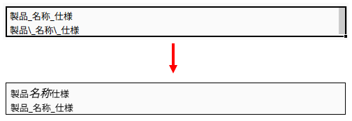

2. フィールド内容に Markdown 構文で使われる記号が含まれている場合は、正しく表示するために を付けてエスケープする必要があります。たとえば、製品_名称_仕様製品名称仕様 と表示されます。意図したとおりに表示したい場合は、製品\_名称\_仕様 のように入力してください。
3. インライン構文を使う場合は、` を 3 つ使用してください。例:#あなたを魅了する肌
4. Ragic の Markdown 表はテキストレイアウトのみに対応しており、罫線は表示されません。

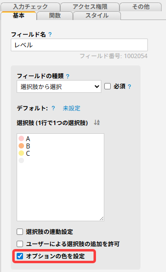

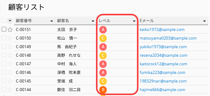

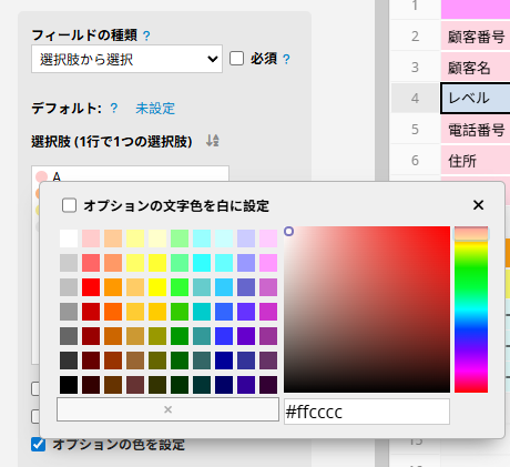

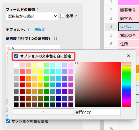

オプションの色を設定
データを識別しやすくするために、オプションの色を設定することもできます。 下のオプションの色を設定をチェックすると、オプションの横にデフォルトの色のアイコンが表示されるので、アイコンをクリックして表示色を変更できます。
オプションの文字色を白に設定を選択すると、選択肢の文字色を黒から白に切り替えられます。
一度設定すると、オプションは設定した色で表示されます。

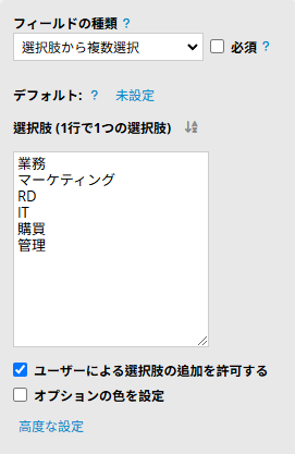

選択肢から複数選択
この入力タイプは、選択肢から選択と似ていますが、ユーザーはメニューから複数選択することが可能です!
オプションをより簡単に識別したい場合は、選択肢フィールドのオプション色設定を参照してください。

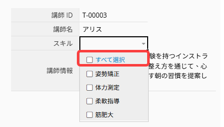

1. 「すべて選択」を許可:有効にすると、選択肢リストに「すべて選択」ボタンが表示され、すべての選択肢を一度に選択できます。

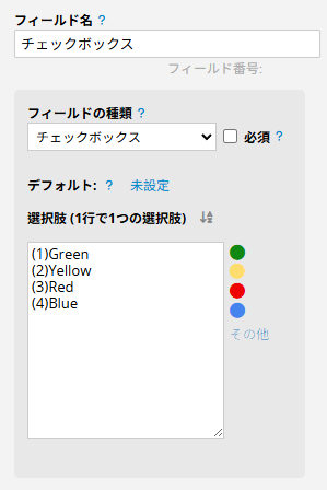

チェックボックス
このフィールド形式は、選択肢から選択と似ていますが、オプションはアイコンとして表示されます。 ユーザーは、シートやリストページのアイコンをクリックすることで、オプションを素早く切り替えることができます。
デフォルトでは、YesとNoしか提供されません(以下の通り)。
また、オプションのアイコンを( )で番号付けすることで、保存した値をリストページで好きな順に並べ替え、( )内の値を表示させないことも可能です。 (以下の通り)
注意:チェックボックスフィールドの値は「文字列」として扱われます。そのため、数式を適用したり初期値を設定したりする際には、該当するチェックボックスの選択肢に対応する文字列を指定する必要があります。

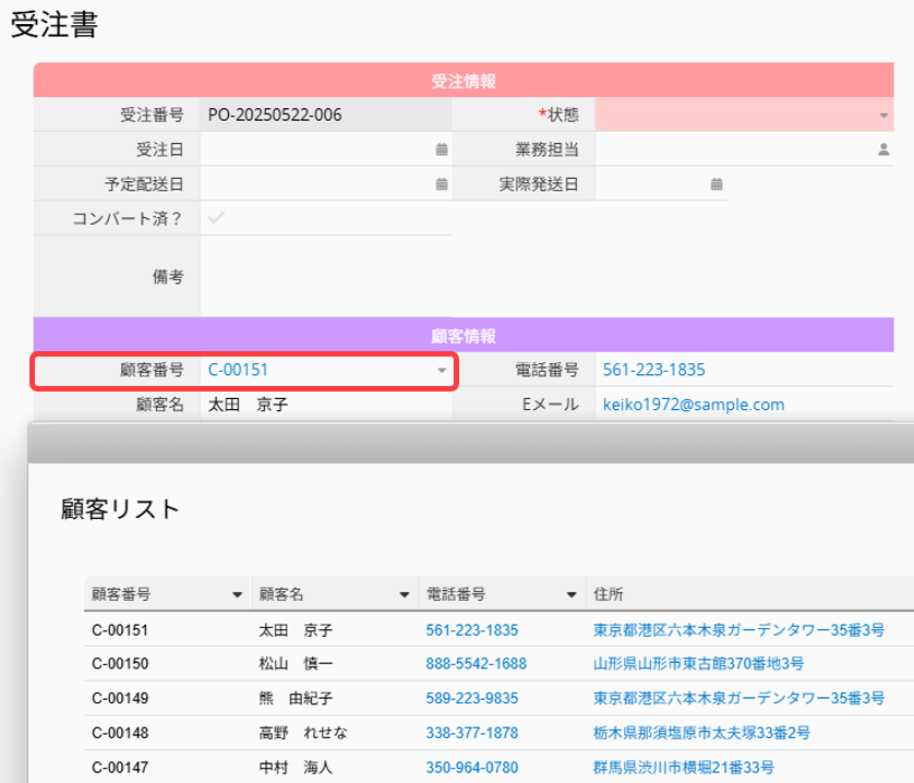

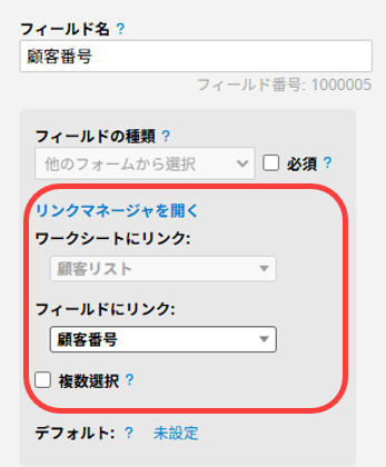

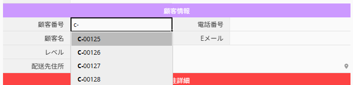

他のフォームから選択(リンクフィールド)
ユーザーは、このフィールドにデータを入力する際に、他のフォームから参照された値を選択できます。たとえば、「受注書」の「顧客ID」フィールドで、すでに別の「取引先」フォームに保存されているデータを選択することができます。
リンク先のフォームおよびフィールドはデザインモードで設定できますが、リンク元となるフィールドの値は一意の値である必要がある点にご注意ください。
以下のフィールドタイプは、リンク元として選択することができません:
ユーザー系フィールド:ユーザー選択、グループ選択、承認者フィールド
選択系フィールド:選択肢、複数選択、チェックボックス、リンク済みフィールド
数値系フィールド:数値、金額、パーセンテージ、為替レート、統計フィールド
他のフォームから選択フィールドは、「テキストフィルター」のように動作させることもでき、値を入力すると元シートの候補が絞り込まれて表示されます。

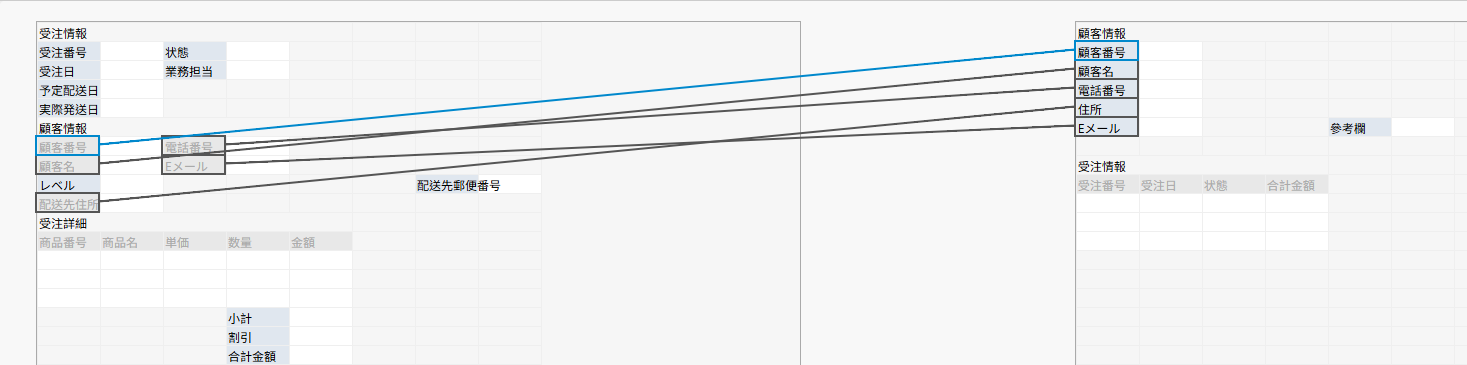

このフィールド値を選択し、さらに別のシートの特定フィールド値を読み込みたい場合は、リンクと読み込みを使用してください。

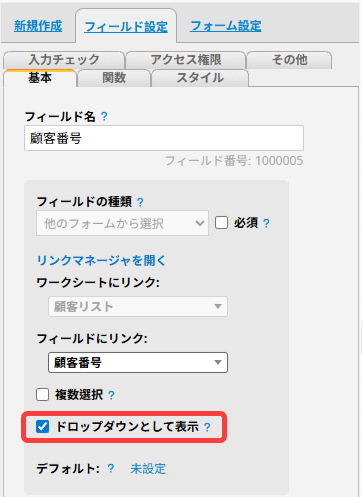

ドロップダウンとして表示
複数選択が有効でない場合、このオプションを有効にすると、選択肢をプルダウンメニューで表示できます。

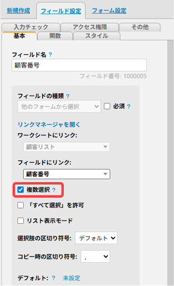

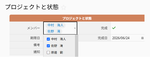

複数選択

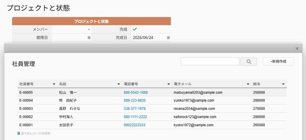

また、他のフォームから選択複数選択を設定することも可能。
たとえば、プロジェクトレポートシートの メンバー フィールド(他のシートから選択フィールド)が社員一覧シートにリンクされており、さらに複数選択に設定されている場合、メンバー フィールドには複数選択可能なプルダウンメニューが表示されます。
備考: 複数選択を有効にすると、そのリンクフィールドでは読み込みフィールドの設定が利用できなくなります。
すでに対応する読み込みフィールドが設定されている場合、複数選択を有効にした時点でその設定は自動的に解除されますが、元のフィールド値には影響しません。
現在、選択可能な件数は 20000 件までに制限されています。元シートで選択対象となるレコード数が 20000 件を超える場合、選択リストには先頭 20000 件のみが表示されます。20000 件を超える選択肢を含める必要がある場合は、要件の概要を添えて support@ragic.com までご連絡ください。制限緩和の可否を検討いたします。

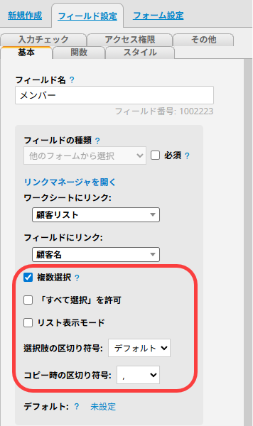

複数選択を有効にすると、以下の設定も利用できます。

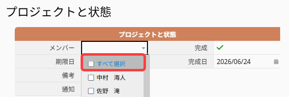

1. 「すべて選択」を許可:
有効にすると、選択肢一覧に「すべて選択」ボタンが表示され、すべての選択肢を一括で選択できます。
2. リスト表示モード:
選択時に、リストページの追加フィールドを表示するウィンドウが開き、より多くの情報を確認できます。
3. 選択肢の区切り符号:
項目間の区切り記号を調整できます。「デフォルト」を選ぶと、会社設定で設定された 複数値フィールドのデフォルト区切り が適用されます。会社設定で未設定の場合、区切りはデフォルトで「bubble」になります。
4. コピー時の区切り符号:
フィールド値をコピーして他の場所へ貼り付ける際に、各選択肢の間に使われる区切り記号を指定します。

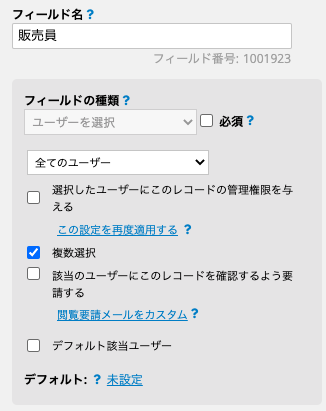

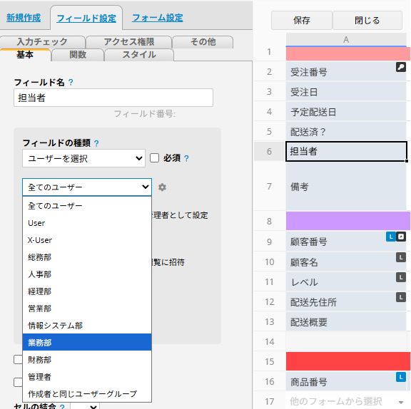

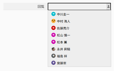

ユーザー選択
アカウント内のユーザー一覧から選択できます。
また、このフィールドで選択できるユーザーを特定のユーザーグループに限定することもできます。
(または、複数ユーザーを選択するときに表示される「グループメニュー」を、指定したグループのみに制限することもできます。)

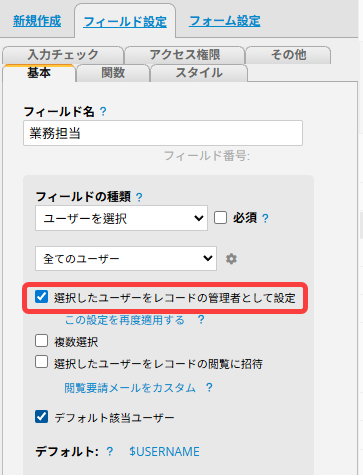

選択したユーザーをレコード所有者に設定を選択すると、そのレコードで選択されたユーザーは、そのレコードを作成したユーザーと同じアクセス権限を持つようになります。
詳細については、レコードをユーザーに割り当てるをご参照ください。
ユーザー選択 フィールドにデータをインポートする際は、インポートする値がデータベース内のメールアドレスまたはユーザー名と完全一致している必要があります。そうすることで、システムが対応するユーザーへ自動的に紐付けできます。
Select User フィールドはシステムのユーザーシートとリンクしているため、動的フィルターリンクと読み込み同期を適用することもできます。

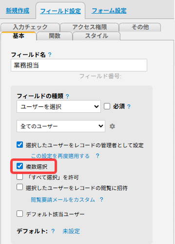

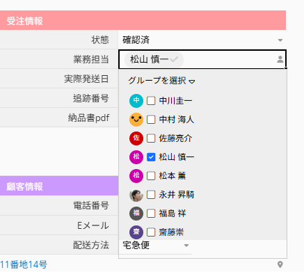

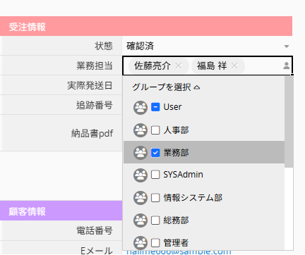

ユーザー複数選択
デザインモード複数選択を有効にすると、
ユーザーは複数のユーザーを選択できるようになります。また、「グループメニュー」が表示され、グループ単位で選択・選択解除を行い、そのグループ内のすべてのユーザーをまとめて追加または削除できます。
複数のデフォルト値を設定したい場合は、こちらの説明をご参照ください。

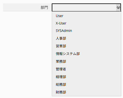

グループ選択
このアカウント内のグループ一覧から選択できます。選択したグループをレコード所有者に設定を選ぶと、選択したグループ内のすべてのユーザーが、このレコードを作成したユーザーと同じアクセス権限を持つようになります。

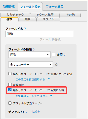

回覧
このフィールドタイプを使うと、特定のユーザーにレコード確認の権限を付与し、そのユーザーへメールでリンクを送信できます。
このフィールドは、ユーザー選択 フィールドでユーザーを選択し、さらに「このレコードの確認依頼を送信する」を有効にしたものと同じです。
詳しい手順については、こちらの記事をご参照ください。

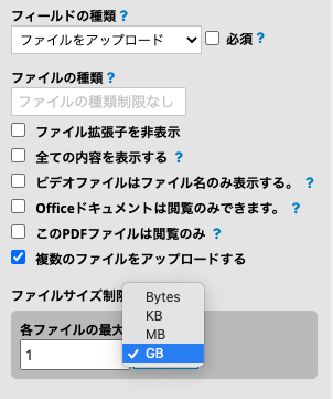

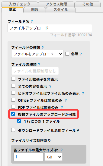

複数のファイルアップロード
このオプションをチェックすると、1つのフィールドに複数のファイルを保存することができます。
また、パスを開くかドラッグでファイルをアップロードし、赤いダウンロードボタンをクリックすると、すべてのファイルを一度にダウンロードすることができます。

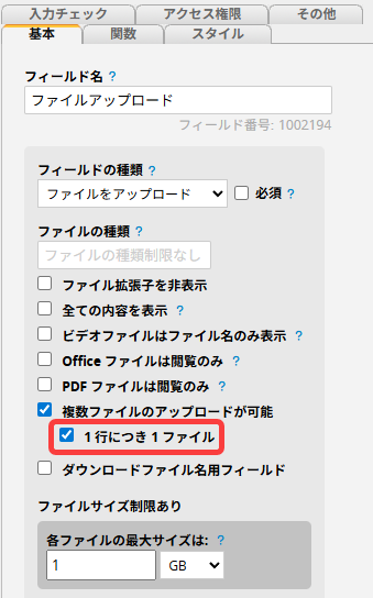

ファイルの並び方は「1 行につき 1 ファイル」を選択できます。

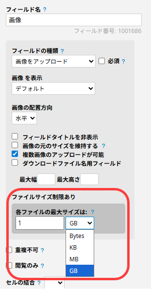

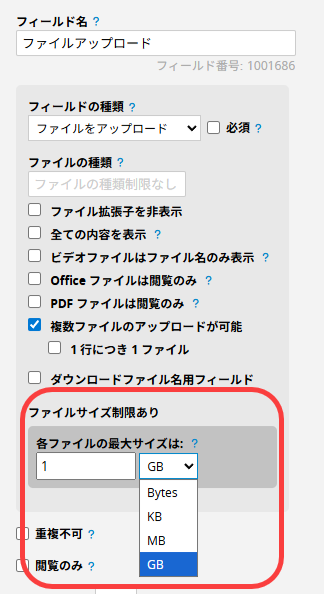

1ファイルのサイズ制限
また、フィールド内の1つのアップロードファイルサイズを最大1GBに制限することができます。

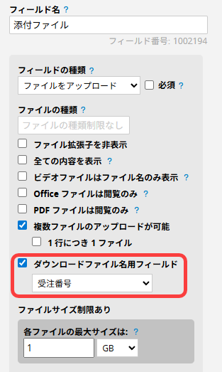

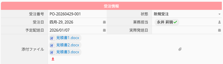

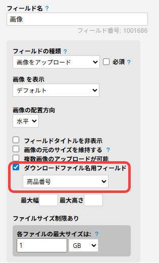

ダウンロードファイル名用フィールド
ダウンロード時のファイル名に使用する参照フィールドを設定できます。ダウンロードされたファイルは、そのフィールド値に基づいて自動的に名前が付けられます。
備考:
1. 対応フィールドタイプは、自由入力日付自動生成メール電話住所特殊形式フィールドです。
2. 指定したフィールド値が空の場合、ダウンロードされるファイル名は「無題のファイル」と表示されます。
3. 同じフィールドから複数のファイルをダウンロードする場合、ファイル名には自動的に番号が追加されます(例:(1)、(2))。
4. ファイル名に使用できない文字(例:\ / ? < > や改行)は、自動的に _ に置き換えられます。
5. この設定が適用されるのは、ダウンロードを実行した現在のシートのみです。フィールドが別のシートに読み込まれている場合は、そのシート側であらためて命名用フィールドを設定する必要があります。
6. 別のブラウザタブで開いたプレビュー画面からファイルをダウンロードする場合、この設定は適用されません。

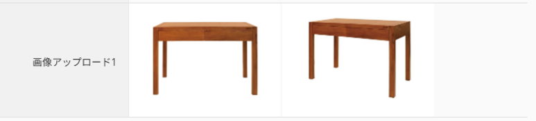

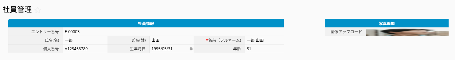

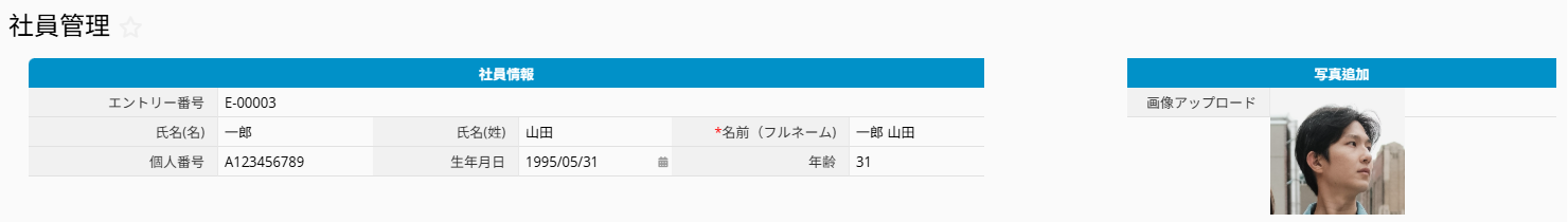

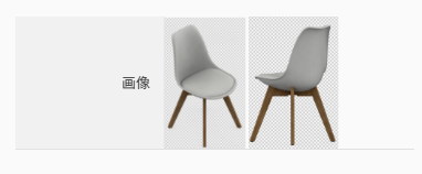

画像アップロード
画像をアップロードするには、コンピュータから選択するか、フィールドにドラッグ&ドロップしてください。アップロードされた画像はサムネイルとして表示され、サムネイルをクリックすることで、プレビュー画面で画像を閲覧およびダウンロードすることができます。
複数の既存レコードに画像をアップロードしたい場合は、複数ファイルアップロード機能をご利用ください。

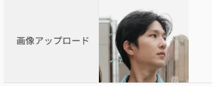

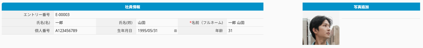

画像表示
画像アップロードフィールドに画像をアップロードすると、システムはデフォルトでフィールドの幅を維持しますが、画像が歪まないようにフィールドの高さをわずかに拡張します。このため、同じ行にある他のフィールドの高さも拡張される場合があります。
同じ行の他のフィールドの高さに影響を与えたくない場合は、デザインモードの高度な設定で以下の2つのオプションを設定できます:「画像をセルのサイズに縮小」と「画像サイズを固定」。

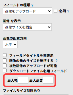

(2) 画像サイズを固定
画像はセルの枠に関係なく、実際の縦横比で表示されます。max width 「または 」max height "を設定しない場合、画像の高さは120pxになる。
このモードでは、同じ行のフィールドの高さは拡大しませんが、フィールドの下のセルは画像に覆われる可能性があります。したがって、これを避けるためにレイアウトを調整する必要があります。
「画像をセルのサイズに縮小する」と「画像サイズを固定」は異なる仕組みで動作するため、同じ画像アップロードフィールドで両方のオプションをチェックするとエラーが発生する可能性があることに注意してください。
その他の高度な設定
「画像をセルのサイズに縮小する」を選択しない場合、サムネイルの最大高さは120pxとなり、「最大幅」と「最大高さ」を記入してサムネイルのサイズを変更することができます。

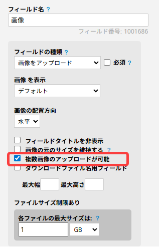

複数の画像アップロード
このオプションをチェックすると、1つのフィールドに複数の画像を格納することができます。
画像をアップロードするには、パスを開いたり、ドラッグすることもできます。
1ファイルのサイズ制限
また、フィールド内の1つのアップロードファイルのサイズを最大1GBに制限することができます。

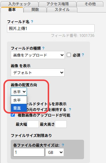

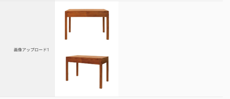

画像の配置方向
複数の画像をアップロードする際、リストページおよびフォームページでの表示方向を「水平」または「垂直」に設定できます。
ダウンロードファイル名用フィールド

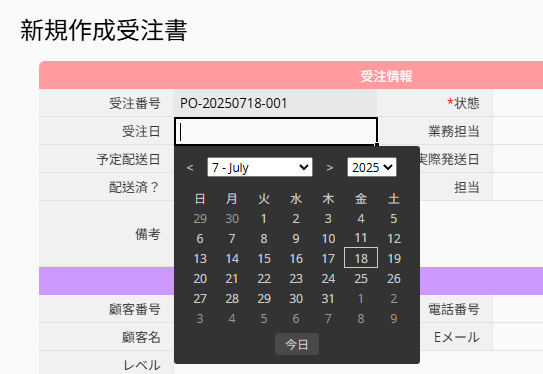

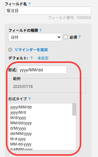

日付
選択したフィールドが日付または時間フィールドであることを指定します。
フィールドをクリックすると自動的にカレンダー選択ツール(日付ピッカー)が表示されるほか、手動での入力も可能です。
また、デザインモード表示形式にあるフィールド形式から、希望の日付形式を選択できます。

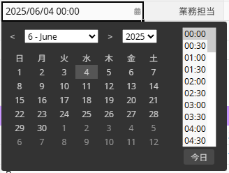

補足:時間の表示形式も適用されている場合、日付ピッカーで日付と時間の両方を設定することができます。

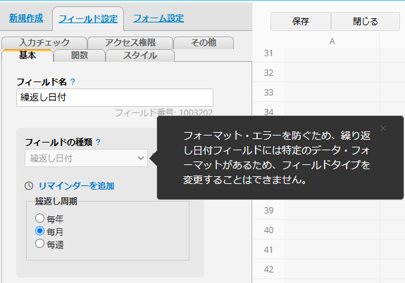

注意:
1. 組み合わせられたリマインダーの繰り返し日付が毎月31日に設定されている場合、31日のない月のリマインダーは送信されません。
2. 書式エラーを防ぐため、デザインを保存した後、繰返し日付の「フィールドタイプ」を変更することはできません。
3. 他のフィールドタイプの既存のフィールドを繰返し日付フィールドに変更することはできません。繰返し日付フィールド・タイプを選択するには、新しいフィールドを追加する必要があります。

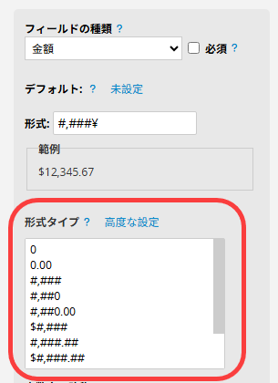

フィールドの値を数字として指定する。 また、デザインモードの「形式タイプ」の「形式」オプションから、値の表示形式を変更することができます。
デザインモード形式の下に表示される形式タイプから選択することもできます。

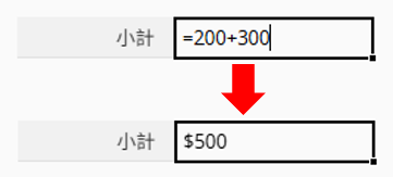

基礎演算
フィールドに = を入力すると、基礎演算を実行して値を取得できます。 例えば「=200+300」と入力すると、フィールドの値は自動的に「500」となります。
注意: 値が計算された後、数式は記録されません。

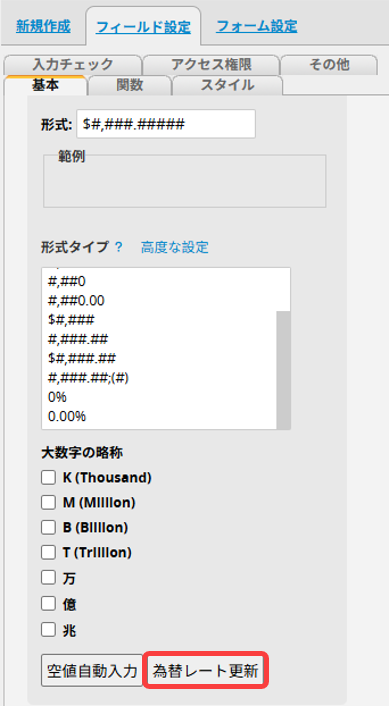

大数字の略称
数値が大きい場合、下の大数字の略称にチェックを入れると、入力された数値がチェックを入れた数値よりも大きい場合に、数値が省略形で表示されます。
例えば、「K(Thousand)」のボックスにチェックを入れると、数量が「2000」の場合は「2K」と表示されます。
備考:「T」と「兆」の両方にチェックが入っている場合は、「T」のみが表示される。

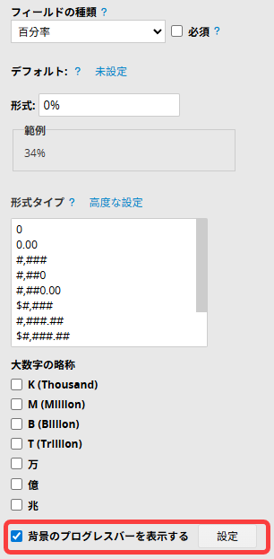

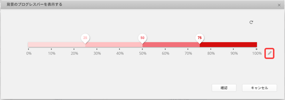

背景のプログレスバー
百分率フィールドの下にある「背景のプログレスバーを表示」オプションをチェックすると、このフィールドがプログレスバー形式で表示されます。
背景のプログレスバーを表示の右にある [設定] ボタンをクリックすると、プログレスバーの設定ウィンドウが表示されます。ここでは、区切り線をドラッグして、表示する百分率の範囲を調整できます。たとえば、「70%以上の数値を赤色で表示したい」場合は、区切り線を75%から70%にドラッグして設定できます。
プログレスバー上の異なるパーセンテージ範囲をクリックすると、区切り線を追加や、各範囲の文字色および背景色の設定ができます。
鉛筆アイコンをクリックすると、最大値の設定ができます(最大で 10000% まで対応)。
プログレスバーを初期状態に戻したい場合は、リセットボタン をクリックすると、設定がデフォルトにリセットされます。
金額
数値フィールドタイプと同様に、基礎演算を使ってフィールドに値を入力したり、計算用の数式を適用することができます。
デザインモード書式タイプの下にある形式設定オプションから通貨形式を編集できます。
大きな金額を扱う場合は、数値フィールド内の大数字の略称の設定方法をご参照ください。

為替レート更新
為替レート欄は、レコードの追加または編集時にのみ為替レートを取得します。すべてのレコードの為替レートを一括で更新したい場合は、デザインモード為替レート更新ボタンを実行してください。
このボタンを実行すると、該当フィールドのすべての値が上書きされますのでご注意ください。参照する日付フィールドが設定されていない場合は、最新の為替レートで更新され、日付フィールドが設定されている場合は、指定された日付の為替レートで更新されます。

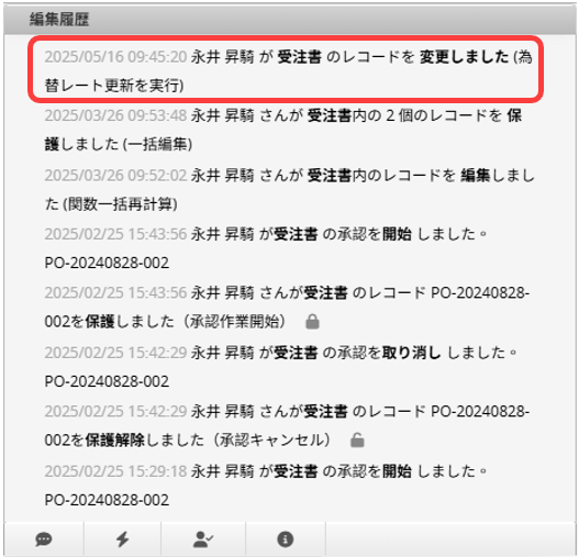

なお、レートの更新は編集履歴にも記録されます。

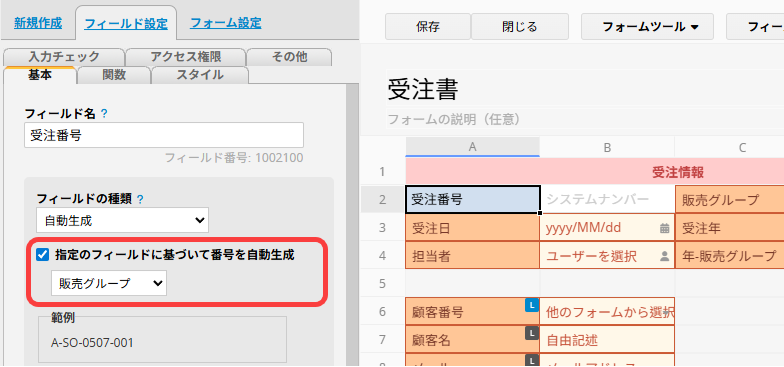

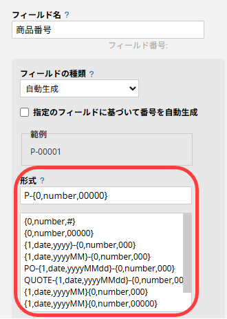

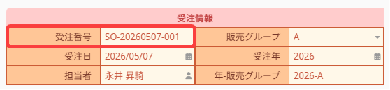

自動生成
Ragicには、フィールドの値を自動生成する機能があります。 このフィールドタイプは、システム番号やファイル番号を生成することができます!デザインモードが提供する「形式の種類」一覧から選ぶか、自分の番号を設計することも可能です。
ユーザーがデータを作成する際、このフィールドがシステムナンバーとして表示されます。。
Ragicは自動的に数字を生成したり、若しくは設定された形式に生成します。
設計モードでは、用意されている形式設定オプションから選択することも、自社の採番ルールに合わせて値をカスタマイズすることもできます。

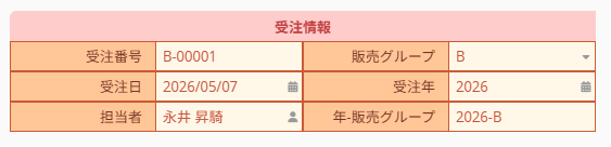

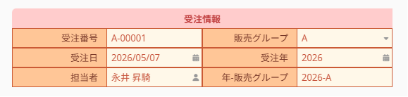

また、自動生成フィールドでは、指定した選択フィールドまたは日付フィールドの値を基準にして、連番を生成することもできます。
たとえば、営業グループごとに販売注文の連番を生成し、分類したい場合は次のように設定できます。
レコード編集中は、自動生成される値がプレビューとして表示され、実際の値はレコードを保存した時点で作成されます。
備考: 自動生成フィールドを参照している数式は、保存後に自動で再計算されません。数式を再計算させるには、後続ワークフローを使用してください。詳細はこちらをご参照ください。
自動生成フィールドのシステム番号の形式、システム番号のリセット、空白値の自動入力については、こちらの記事を参照してください。

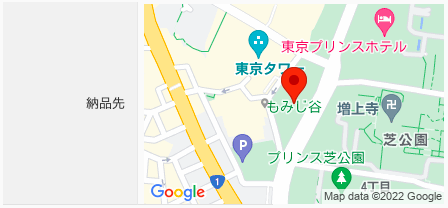

住所
デフォルトでは、このフィールドの値を住所に直接入力するか、または緯度と経度の形式で入力します。
度・分・秒(DMS):41°24'12.2 "N 2°10'26.5 "E
度と分(DMM):41 24.2028, 2 10.4418
十進角(DD):41.40338、2.17403
フィールドの値をクリックすると、Google Mapsにリンクします。
また、フィールドの右側にあるピンをクリックすると、Google Mapsのウィンドウが表示されます。
Google マップのウィンドウが表示され、地図上の目的の場所にピンを設定できるようになります。
地図上の場所を直接クリックし、OKをクリックしてその場所を保存してください。また、上部のオプションから「住所」または「座標」として表示することもできます。
また、このフィールドは、地図として表示するを設定するも可能です。
編集中に住所を入力し保存すると、地図として表示されます。

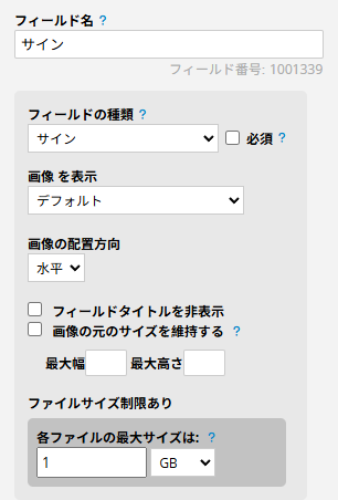

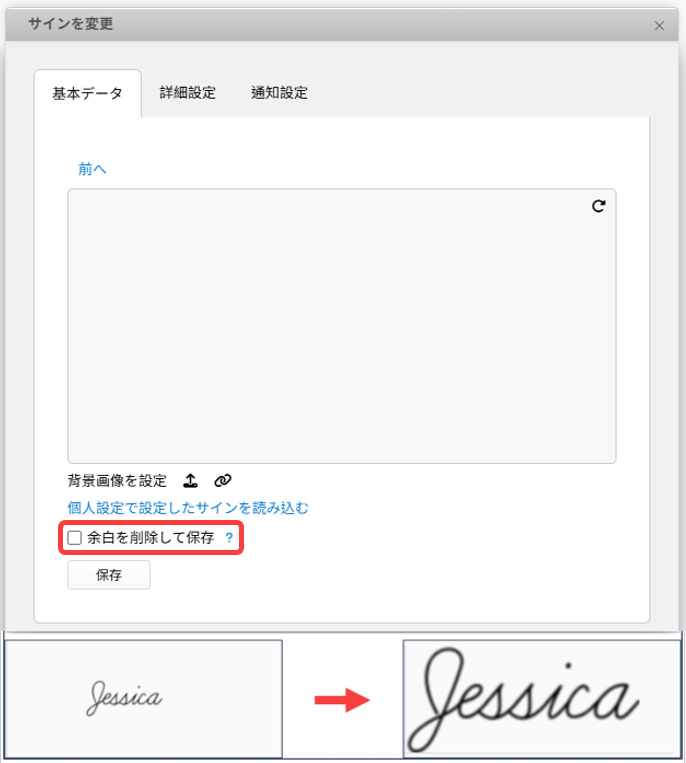

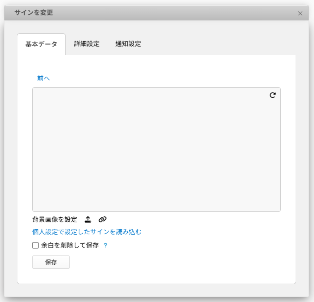

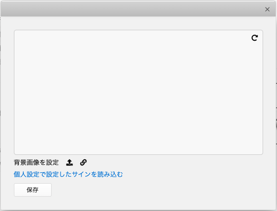

サイン
このフィールドでは、マウスやトラックパッドを使ってサインを記入できます。
また、サイン画像のファイルをアップロードしたり、画像の URL を指定して読み込んだり、個人設定で保存済みのサインを挿入することも可能です。
デザインモードでは、サインフィールド画像アップロードフィールドと同様の詳細設定が利用できます。
ユーザーがサインを完了した後、余白を削除して保存にチェックを入れることで、余白を除いた元の比率で画像が保存されます。
