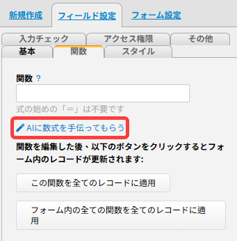

フォームページのデザインモードフィールドヘッダーをクリックし、左側のデザインパネルでフィールド設定下の関数タブを選択すると、このフィールドの関数の入力を始められます。

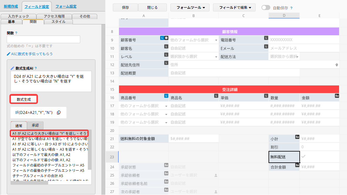

数式生成器

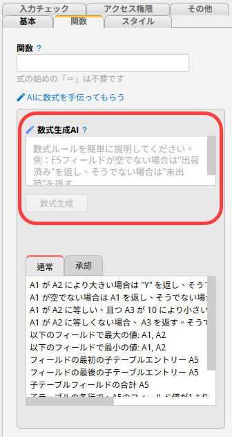

数式の作り方がわからないときは、数式生成器で必要なルールを指定できます。生成はAIにお任せください。
注意:この機能を有効にするには、オンプレミス版 にパラメーターの追加が必要です。詳細はこちらのセクションをご参照ください。
注意事項:
1. ルールを記述し、このフィールドに期待される返り値を指定します。例えば:今日の日付を返す
2. 数式にテキストを含める場合は、二重引用符で囲みます。例えば:"取引日"
3. 数式を設定した後、結果が期待される結果を満たしているか手動で確認してください
数式生成器の画面を開くには、以下のAIに数式を手伝ってもらうをクリックしてください。
ルールを入力し、数式生成をクリックします。
以下は、通常の数式と承認数式を含む、シートに基づいてフィールドを選択して入力できるデフォルトのシナリオです。

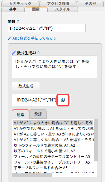

例えば、「無料配送」フィールドで、「総額」が「無料配送金額」よりも大きい場合は「あり」を返し、そうでない場合は「なし」を返すようにしたい場合は、「A1 が A2 により大きい場合は "Y" を返し、そうでない場合は "N" を返す」を選択し、関連するフィールドと返り値が一致するように修正してください。
入力が完了したら、数式生成をクリックして、以下の対応する数式を生成する。計算式の横にある「コピー」アイコンをクリックすると、計算式が自動的に入力されます。

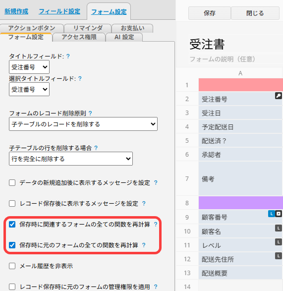

保存時に、元フォームまたは関連フォームの数式を全部再計算
データの入力・保存時に、関連リンクのあるシートの数式を再計算したい場合、フォーム設定 > フォーム設定 保存時に、元フォームまたは関連するフォームの数式を全部再計算のボックスにチェックを入れてください。。
元フォームと関連フォームの説明は、以下の例を参照してください:
親シート:
上記の例では、A と B が C の親シートです。
  • 子テーブルから新しいフォームを作成:シート(A)は、その新しいシート(C)の親シートです。
  • 他のフォームからのリンクを表示:シート(B)も、既存シート(C)の親シートとみなされます。
  • 関連シート:
    B と C は A の関連シートであり、A と C は B の関連シートです。
  • 同じ子テーブルを共有し、かつ互いにマルチシートの関係にない 2 枚のシート(A と B)は、関連シートと呼ばれます。
  • 子テーブルから生成されたシートや、既存のシートから参照を表示する機能で使用されたシートも、関連シートとみなされます。
  • ご注意:
    現在、再計算の対象となるレコード数の上限は 2000 件です。
    再計算が必要なレコード数がこの上限を超える場合、関連シートに対する「すべての計算式を再計算する」設定は無視されます。
