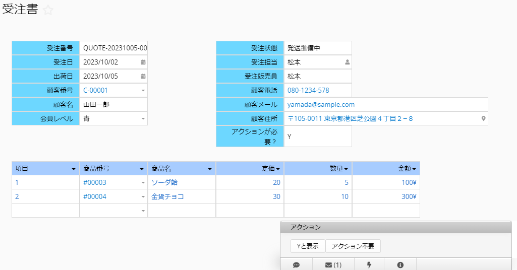

ここでは、"Tickets "フォームを例として説明します。 アクションボタンを設定して、このフォーム内のフィールド値を更新することで、"Need Action? "フィールドが自動的に更新されます。

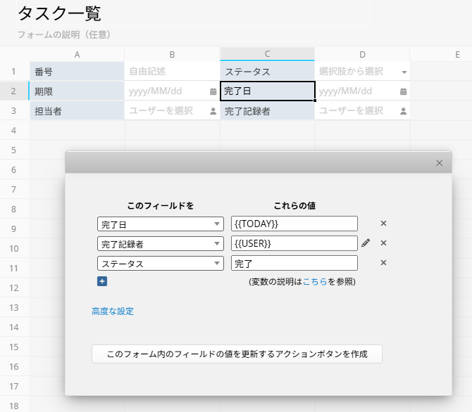

まず、フォームページに移動し、デザインモードをクリックします。 次に、フォームツールをクリックし、カスタムボタンからこのフォーム内のフィールド値を更新を見つけます。
アクションボタンをデザインして、一度に複数のフィールド値を更新することが可能。 一度に複数のフィールドを更新する必要があるときに"+”を押すと、他に変更したいフィールド値を記入するためのスペースが追加されます。
フィールドの選択と設定が完了したら、「このフォーム内のフィールド値を更新するアクションボタンを作成」をクリックします。

保存後、表示モードに戻ると、フォームページの右下に設定されたアクションボタンが表示されます。設定したアクションボタンをクリックすると、フィールド値が更新されます。
また、アクションボタンによって更新された値も"i"に記録される。
同じフィールドを別の値に更新したい場合、「このフォーム内のフィールド値を更新」アクションボタンを複数設定することができます。 例えば、例の "Need Action?" フィールドは、異なるボタンを使って "Y" または "N" に更新することができます。

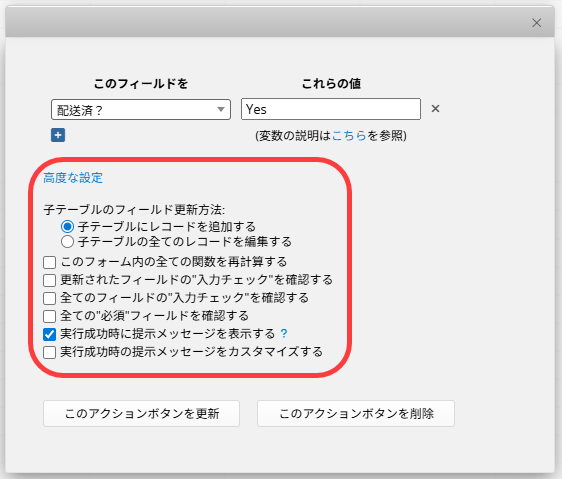

高度な設定:子テーブルにレコードを追加
子テーブルに共通の入力操作がある場合、高度な設定:子テーブルにレコードを追加にチェックを入れると、その操作をアクションボタンにして、ユーザーの入力をスピードアップさせることができます。

この機能を利用して、入力したい項目と値を設定し、高度な設定の「子テーブルにレコードを追加」にチェックを入れます。
そして、このフォーム内のフィールド値を更新するアクションを作成ボタンをクリックし、アクションボタンの名前を入力して保存することを忘れないでください。
そして、データを追加する際に、このボタンを使って素早く子テーブルデータを追加することができます。

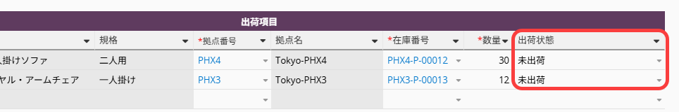

子テーブルの複数項目を一度に変更する場合があります。
例えば、納品書の全商品を出荷した後、全商品の出荷状態を「出荷完了」に変更します。

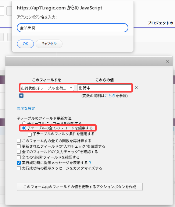

このフォームの値を更新するボタンを設定する際は、まず子テーブルデータに変更する値を設定します。
次に、「高度な設定」→「子テーブルの全てのレコードを編集する」をクリックします。
そして、「このフォーム内のフィールド値を更新するアクションを作成」ボタンをクリックし、アクションボタンの名前を入力して保存することを忘れないでください。

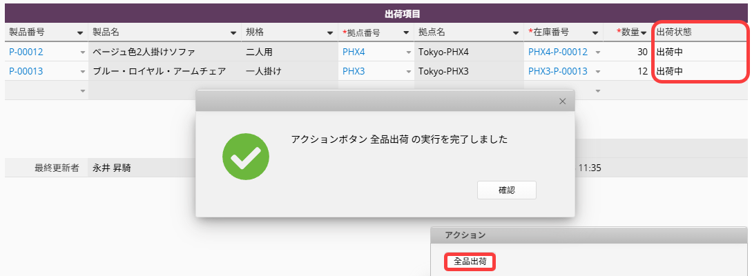

次に「全品出荷」ボタンをクリックすると、子テーブル内の全品目の出荷状況が一度に「出荷」に変更されます。

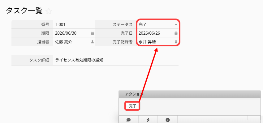

以下はサポートしている更新値変数。 このフォームのフィールド値を更新するアクションボタンを設定する場合、固定値を記入する以外に、アクションボタンを実行したユーザー、アクションボタンを実行した日付または現在時刻など、以下の変数を更新値として使用することが可能です。
変数 記入の内容
{{USER}} このアクションボタンを執行したユーザーのメールボックス
{{USERNAME}} このアクションボタンを執行したユーザー名
{{TODAY}} 更新の日付(会社設定で会社時間帯を設定していない場合、デフォルトの時間帯はUTC+0です。)
{{NOW}} 更新の時間(会社設定で会社時間帯を設定していない場合、デフォルトの時間帯はUTC+0です。)
