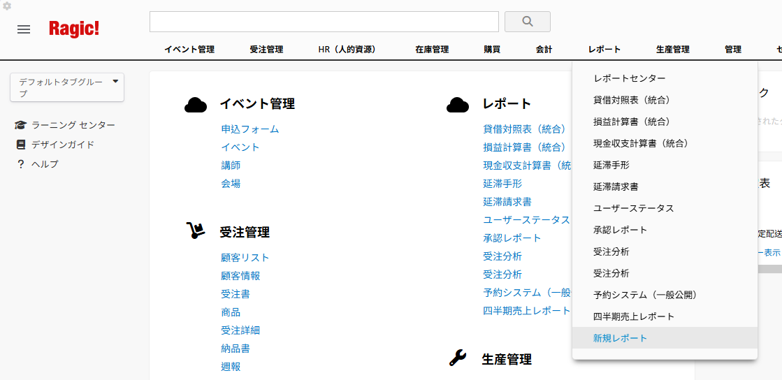

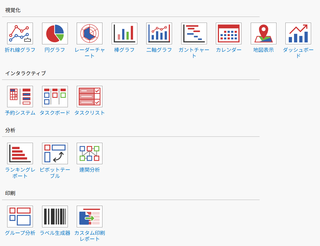

レポート作成

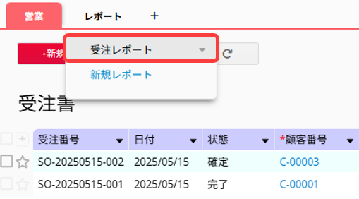

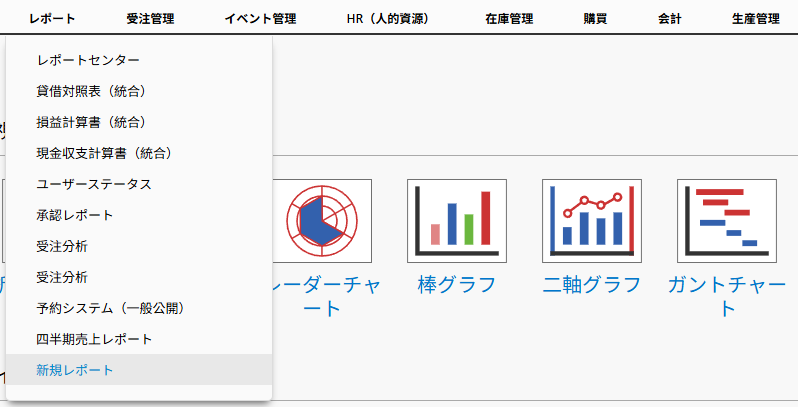

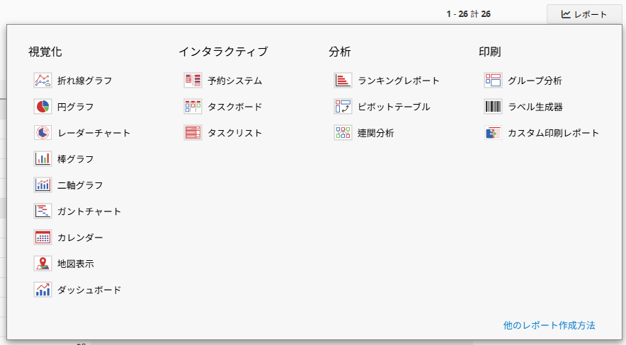

リストページの右上にあるレポートをクリックし、作成したいレポートの種類を選択します。
また、レポートタブで保存したレポートを作成または表示することもできます。

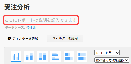

レポートに説明文を追加する
レポートの上部に説明を加えることもできます。

レポートを作成する際に、右上の保存アイコンをクリックすると、よく使うレポートを保存することができます。
保存したレポートは、レポートタブで簡単に見つけることができます。

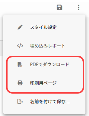

また、右上の  をクリックし、「PDFでダウンロード」または「印刷用ページ」を選択することで、レポートをPDFとして保存したり印刷したりできます。

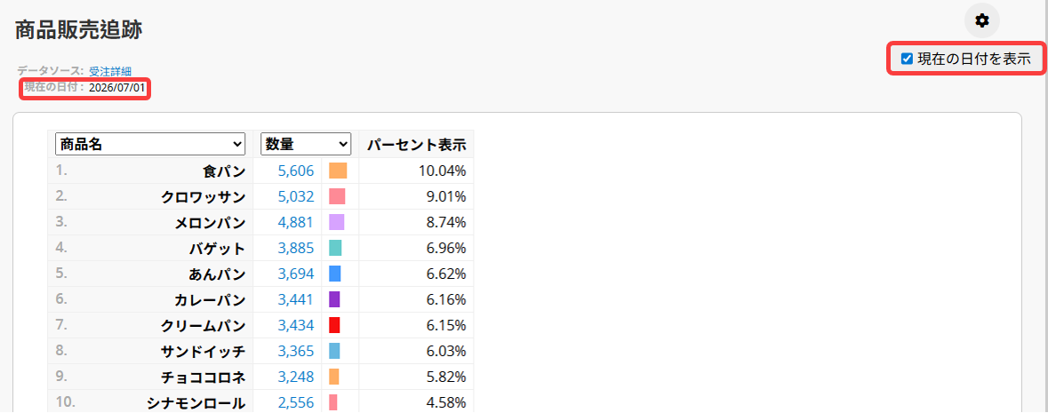

印刷用ページで、右上のギアアイコンをクリックし、「現在の日付を表示」を選択すると、印刷時にレポート上部へ日付を表示できます。

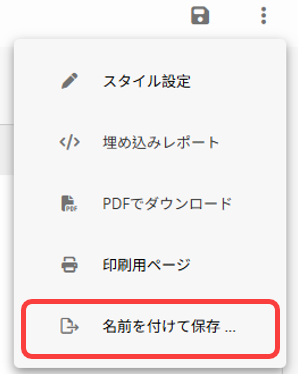

既存のレポートをもとに新しいレポートを作成したい場合は、「新しいレポートとして保存」を選択してください。

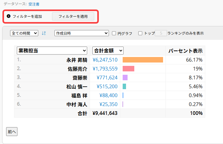

3. レポート上部のフィルターフィールド

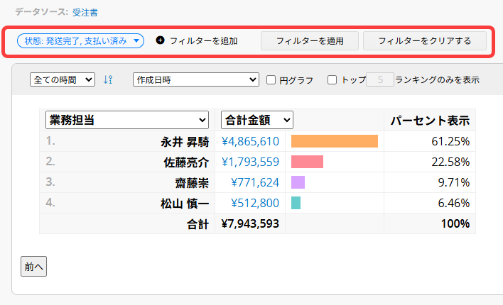

レポート上部には、フィルター適用用のフィールドを追加できます。独立フィールドに加え、子テーブルフィールドもフィルター条件として利用できます。 なお、これらのフィルター設定は保存できず、レポート閲覧時の一時的な利用に限られます。
たとえば、「販売注文」のランキングレポートでは、受注状態で絞り込み、実際の売り上げを分析できます。
フィルター条件を追加した後、 「フィルターを適用」 をクリックすると、絞り込み後のレポートを確認できます。複数のフィールドを条件として追加することも可能です。

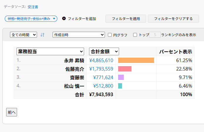

フィルターフィールドにカーソルを合わせると、その条件のみを削除できます。また、「フィルターをクリアする」 をクリックすると、すべてのフィルター設定をリセットできます。

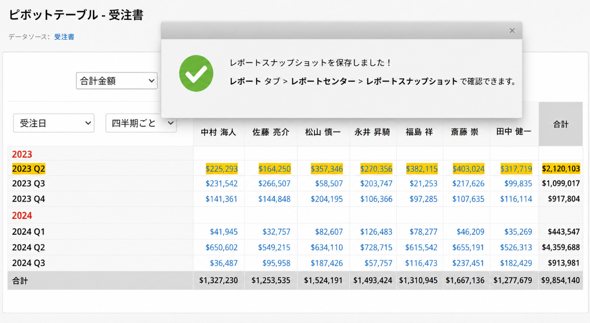

編集可能なレポートスナップショットを作成

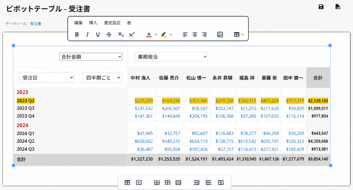

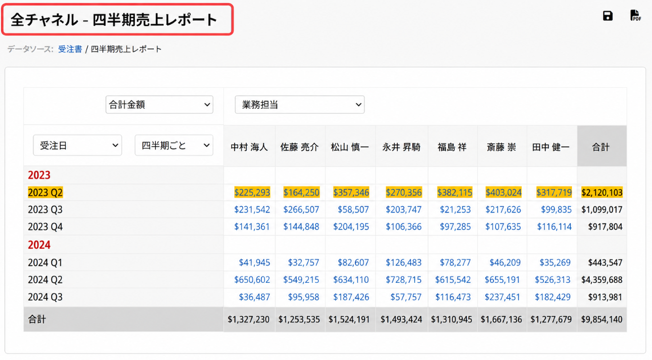

レポート内のデータを強調表示したり、内容に書式(太字、下線、文字色など)を適用したり、補足説明を追加したり、フィルターを使わずに不要なデータを削除したい場合があります。こうしたときは、レポートスナップショットを作成機能を利用できます。

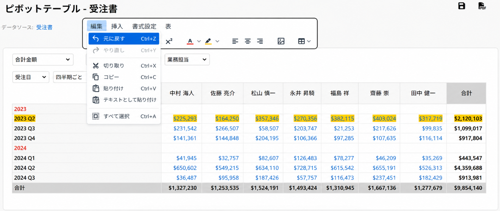

レポート右上の アイコンをクリックすると、新しいウィンドウが開きます。このウィンドウでは、レポート外の白い部分をクリックするとツールバーが表示され、テキスト・画像・表の挿入や、レポートの書式調整を行えます。たとえば、値を太字や下線にしたり、文字色を変更したりできます。(折れ線グラフ棒グラフ円グラフ二軸グラフに表示される値は調整できません。)表形式のレポートでは、列の追加・削除、表のスタイル変更、説明文の追加も可能です。
前の操作に戻したい場合は、「編集」をクリックして「元に戻す」を選択するか、Ctrl+Z のショートカットを使用してください。
スナップショット名は、ページ上部で設定できます。

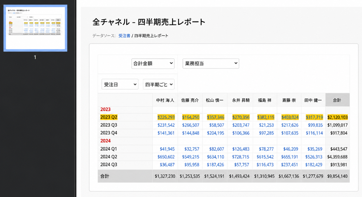

編集が完了したら、右上の アイコンをクリックして、スナップショットを PDF としてダウンロードできます。これにより、レポートをより柔軟に調整でき、読みやすく、共有しやすくなります。
備考: PDF 出力の内容が途中で切れてしまう場合は、レポートのサイズや PDF 出力サイズを調整してみてください。

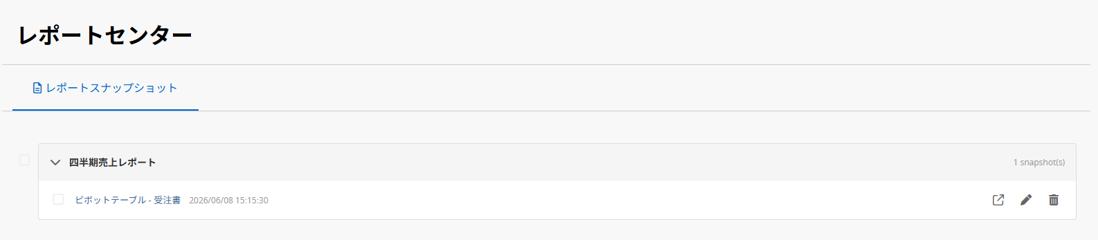

また、右上の アイコンをクリックすると、スナップショットを レポートセンター に保存し、後からいつでも確認できます。
備考: レポートセンターに保存したスナップショットは編集できず、PDF としてダウンロードのみ可能です。

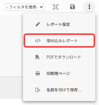

画面右上のをクリックするして埋め込みレポートを選択すると、埋め込みツールが表示されます。

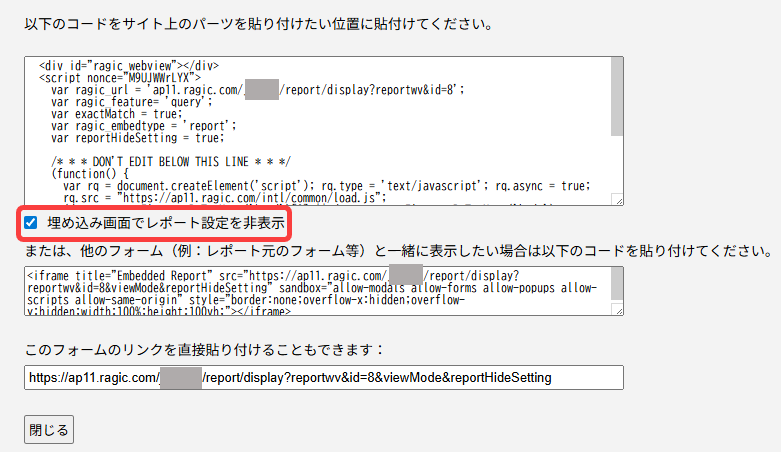

埋め込み画面でレポート設定を非表示
埋め込みページにレポート設定セクションを表示したくない場合は、埋め込み画面でレポート設定を非表示をチェックしてください。
