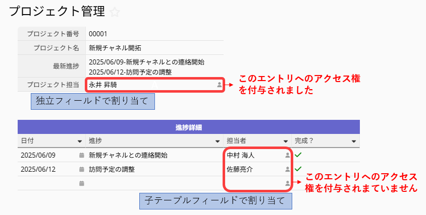

独立フィールドと子テーブルでの割り当ての違い
1つのシート内で、エントリーの管理権限を付与できるのは、独立フィールドでの割り当てのみです。子テーブルフィールドでユーザーやグループを割り当てても、レコード管理者としては設定されません。

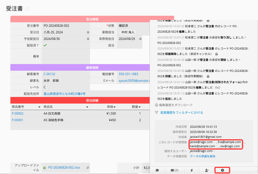

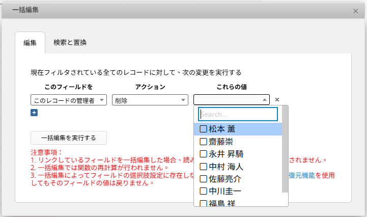

割り当てを取り消す
ユーザーまたはユーザーグループの割り当てを解除するには、指定されたフィールドから削除するだけでいい。
必要があれば、このレコードの管理者を i で編集することも可能です

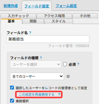

再割り当て
実行すると、再割り当て は現在設定されているすべてのエントリ管理者(ユーザーおよびグループ)を削除し、
「選択したユーザーをエントリ管理者として設定する」設定が有効になっている 選択したユーザー(グループ) フィールド、
さらに レコード作成者 を基準として、エントリ管理者を再割り当てします。

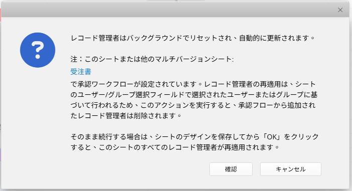

注意
1. この操作では、シート内の割り当てフィールド(ユーザーおよびグループ)に基づいてレコード管理者が再割り当てされ、承認フローによって追加されたレコード管理者は削除されます
2. 「再割り当て」を実行するシートに存在しない割り当てフィールドが他のバージョンのシートに存在する場合、そのフィールドに基づくレコード管理者は削除されます。
例:シート A に「営業」の割り当てフィールドがあり、別バージョンのシート B には「営業」と「経理」のフィールドがある場合、シート A で再割り当てを実行すると、両シートで「営業」のエントリーマネージャーは維持されますが、「経理」のエントリーマネージャーは削除されます。
3. 通常、レコード管理者の割り当てはシステムが自動で適用します。予期しない問題で手動の再割り当てが必要な場合を除き、「再割り当て」の実行は避けてください。
