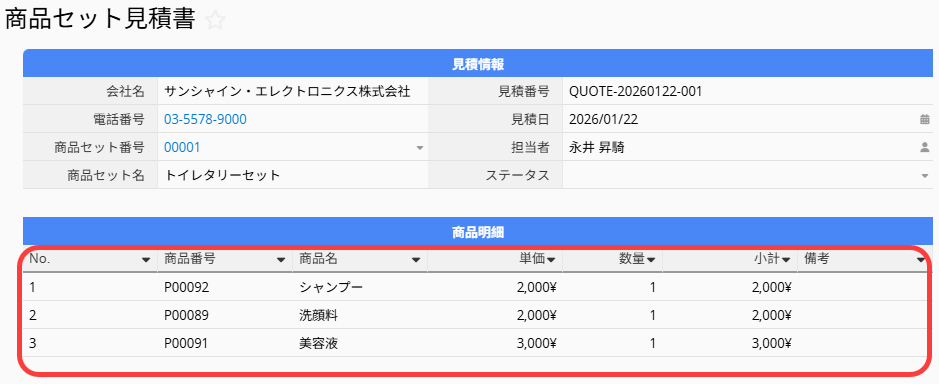

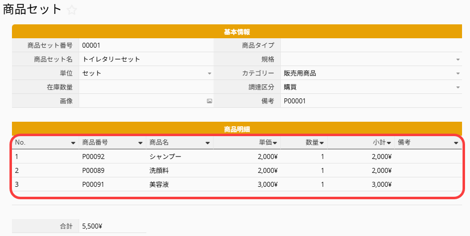

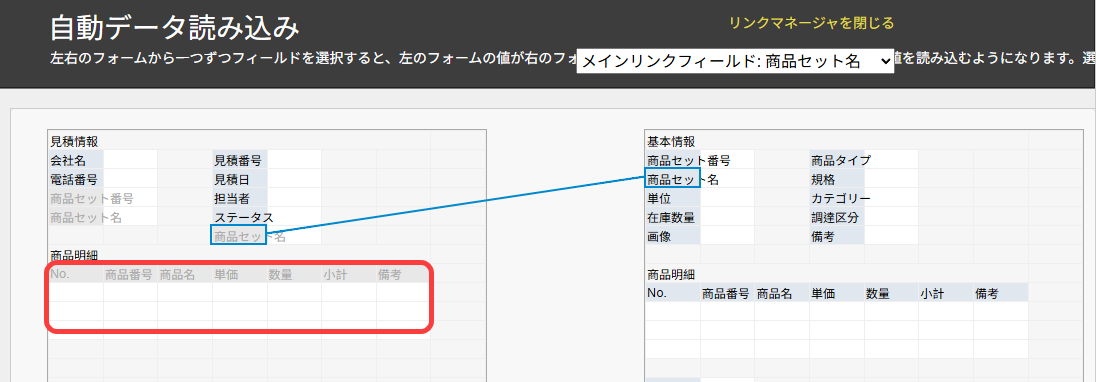

リンクされた独立フィールドに基づいて子テーブルの全データを読み込む
独立フィールドとリンクした後、元のシートから 子テーブル のデータを すべて読み込む ことができます。
たとえば、「商品セット」シートにセット内の商品を一覧する子テーブルがあり、その商品セットを「見積」シートに追加する場合、リンクフィールド を使用することで、各商品を個別に選択することなく、子テーブル内のすべての商品情報を一括で読み込むことができます。
子テーブルデータの読み込みは特殊な機能であるため、設定および操作にはいくつかの制限があります。詳細については、以下の各セクションをご参照ください。
設定上の制限
1. リンクマネージャー では、子テーブルのフィールドは、リンク先シートに既に存在する子テーブルフィールドにのみマッピングできます。
空白エリアへドラッグして新しい子テーブルフィールドを作成することはできません。
事前に デザインモード で子テーブルを作成し、その後に読み込みフィールドを設定してください。

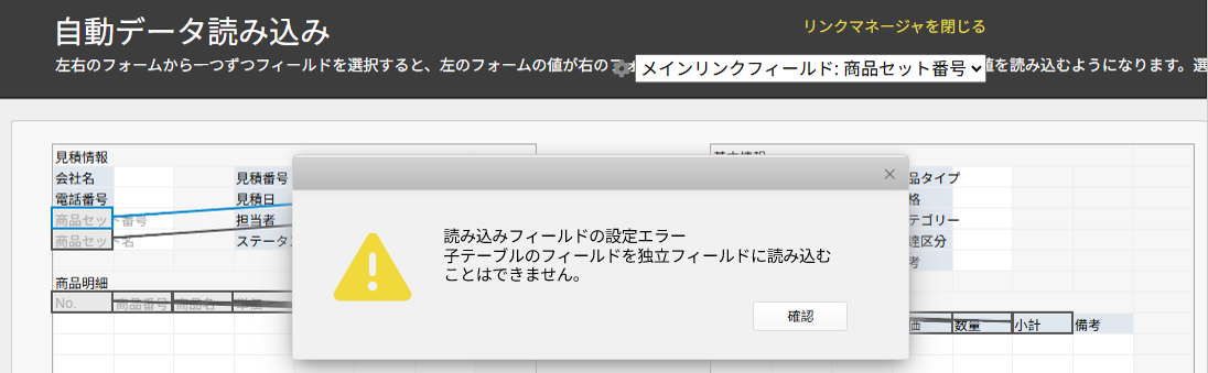

2. フィールドタイプの制限
リンクフィールド: 他の独立フィールドにマッピングされる 独立フィールド である必要があります。
読み込みフィールド: 子テーブルフィールドは 子テーブルフィールド同士 にのみマッピング可能で、独立フィールドへ読み込むことはできません。

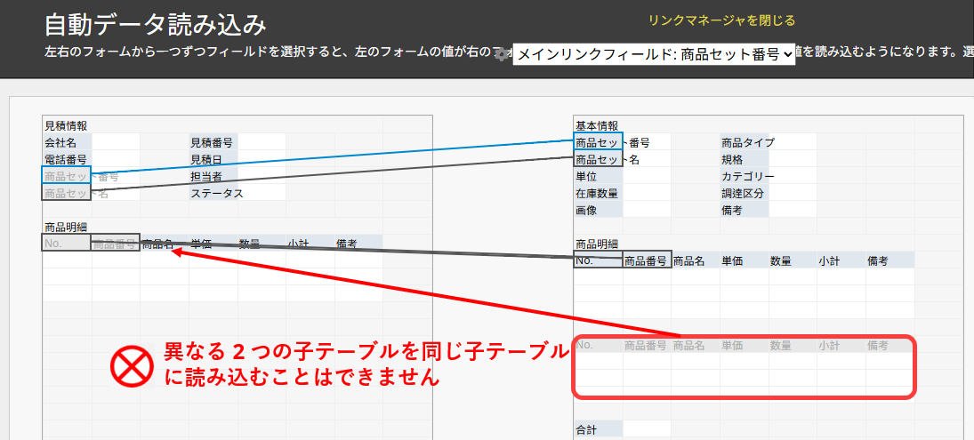

3. 子テーブルのマッピングルール
(1) 1 つのリンクフィールドで、複数の子テーブルを読み込むことはできません。
(2) 同一のリンクを使用して、元シートの同じ子テーブルを、リンク先シートの複数の子テーブルに読み込むことはできません。
(3) 同一のリンクを使用して、元シートの異なる 2 つの子テーブルを、リンク先シートの同じ子テーブルに読み込むことはできません。
(4) このタイプのリンクと読み込みが設定された子テーブルは、他のリンクセットに割り当てることはできません。 別のリンクセットに切り替えると、その子テーブルはグレー表示となり、選択できなくなります。
4. リンクマネージャーにおける子テーブルの読み込み設定の変更は、デザインモードのシートバージョン記録には記録されません。
5. リンク・読み込みフィールドの同期 は、子テーブルから読み込まれたフィールドには適用されません。

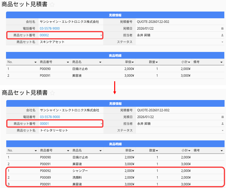

(1) 子テーブルのデータを読み込んで保存した後にリンクフィールドを変更すると、既存のデータは自動的にクリアや上書きされず、新しいデータが追加されます。
そのため、リンクフィールドを変更する前に、子テーブルの内容を一度クリアすることを推奨します。
(2) 子テーブルに手動で入力されたデータが既に存在する場合は、読み込み前に必ずクリアしてください。クリアしないとエラーが発生する可能性があります。
(3) レコードを保存する前にリンクフィールドを変更またはクリアした場合、未保存の状態で読み込まれた子テーブルデータもすべてクリアされます。

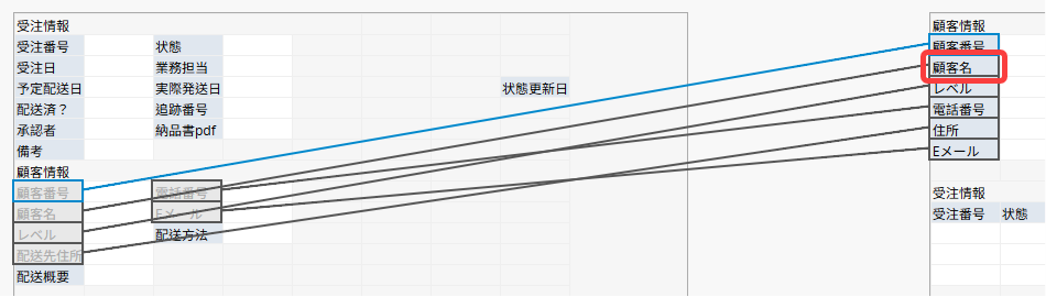

リンクフィールドを変更
リンクを作成して読み込むと、Ragicはソースフォームの一意の値に基づいてリンクフィールドを自動的に作成します。このデフォルトのリンクフィールドを変更する必要がある場合、リンクを削除して再度作成しなくても、右側のソースフォームの参照フィールドをドラッグするだけで変更できます。
以下の例では、商品リストで商品名と商品番号がリンクされています。 しかし、商品番号はスタッフにとって商品を特定しにくい場合があるので、商品名フィールとリンクするように変更したい。
リンクフィールドを変更するには、商品番号フィールドの左ボタンを押したまま、商品名フィールドまでドラッグし、左ボタンを離すだけで OK 。
変更が完了すると、実際に注文シートでリンクや読み込みを行う際にも、リンクされたデータが商品名となります。
備考: 読み込みフィールドも同様の方法で変更できます。なお、読み込みフィールドを変更すると、既存の読み込み値もそれに合わせて更新されます。詳細は こちらの記事をご参照ください。

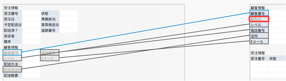

よくあるミス
リンクと読み込みを設定する際、リンクできないフィールドはグレー表示され、選択できません。これは誤ったリンクを防ぐための仕様です。
以下はよくあるリンク設定ミスの例です。
1.一意でない値のフィールドへのリンク(選択フィールド、リンクフィールド、または 数値フィールドなど)
リンクフィールドは、他のシートから選択する形式の選択フィールドの一種です。
各選択肢が一意に識別される必要があるため、リンクフィールドは、元シート上の一意の値フィールド(例:ID番号、シリアル番号など)から設定する必要があります。
設定時に右側の一部フィールドがグレーで選択できない場合、それらは多くの場合、選択フィールド、リンクフィールド、または数値フィールドであり、通常「一意の値」として設定されていないため、リンクフィールドとして使用できません。

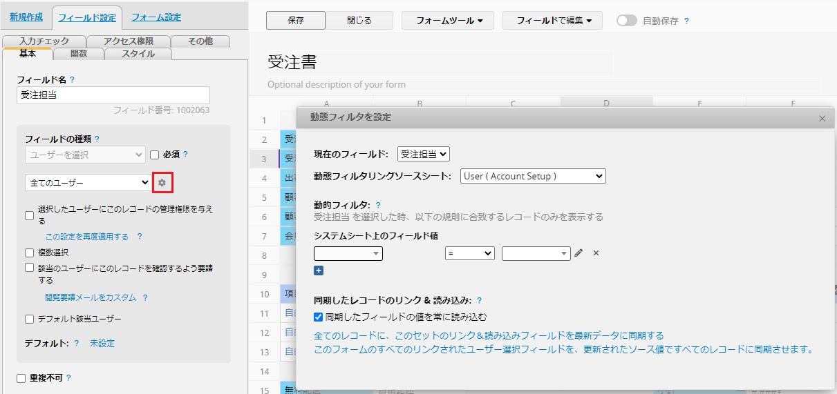

ユーザー選択フィールドのリンクと読み込み同期
ユーザー選択フィールドはシステムの「ユーザーシート」とリンクしているので、「フィールド設定」の歯車アイコンをクリックして「動態フィルタ設定」を開くこともできます。
