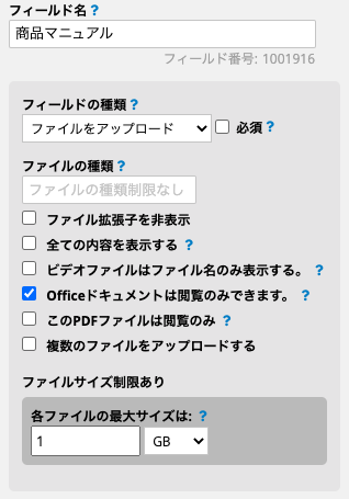

ファイルアップロード
ユーザーはパスを開くかドラッグすることでファイルをアップロードでき、フィールドの値はダウンロード可能なファイルへのリンクとして表示され、ファイルサイズは1GBを上限とします。アップロードできるファイルの種類を制限したい場合は、ファイルの種類欄に拡張子を入力することができます。 例えば、ユーザーをWordファイルのみに制限したい場合は、.docxと入力します。 2つ以上のファイルタイプがある場合は、コンマで区切ってください。
アップロードするファイルが音声または動画ファイルの場合、ファイルをストリーミングできるように、そのファイルに対応するメディアプレーヤーを表示します。 オーディオファイルは音楽プレーヤーに表示され、対応するファイル形式は.mp3、.oggです。
動画はビデオプレーヤーで表示され、対応するファイル形式は.mp4、.ogv、.webmです。
オーディオやビデオの再生中も、このファイル欄をクリックすれば、ダウンロードすることができます。
既存の複数データに複数のファイルをアップロードする場合は、複数ファイルアップロード機能を使用することができます。
Officeドキュメントは閲覧のみ
このオプションをチェックすると、Officeファイルはウィンドウの右側からしかプレビューできず、ダウンロードすることはできません。
複数のファイルアップロード
このオプションをチェックすると、1つのフィールドに複数のファイルを保存することができます。
また、パスを開くかドラッグでファイルをアップロードし、赤いダウンロードボタンをクリックすると、すべてのファイルを一度にダウンロードすることができます。
1ファイルのサイズ制限
また、フィールド内の1つのアップロードファイルサイズを最大1GBに制限することができます。

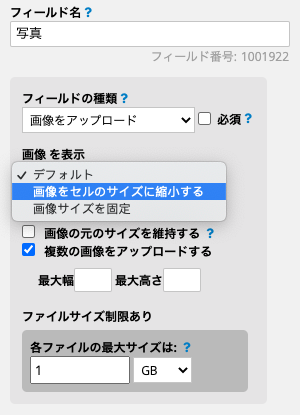

画像アップロード
画像のアップロードは、パソコンにパスを開いて行うか、フィールドにドラッグすると、そのままサムネイルで表示されます。 サムネイルをクリックすると、画像をダウンロードできます。
既存の複数データに複数の画像ファイルをアップロードする場合は、複数ファイルアップロード機能を利用することもできます。
フィールド内に表示されるサムネイルが圧迫されないように、デフォルトでは設定された列幅を維持したまま、画像行の行高を自動的に上げ(同じ行の画像以外の行は一緒に上げる)、そのスペースにサムネイルを元のスケールとして表示するようになっています。
同じ行の画像以外の行高を突っ張らせたくない場合は、デザインモードのサムネイルのロジックを、2つのオプション(下図赤色の所)がある詳細設定で調整することができます。

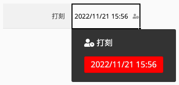

打刻
「打刻」にチェックを入れることで、データを入力する際に打刻ボタンから直接現在時刻を入力することができます:
また、関数を使って日付を計算することもできます。
既定の時刻を優先的に表示させたい場合。デフォルト値で設定できます。

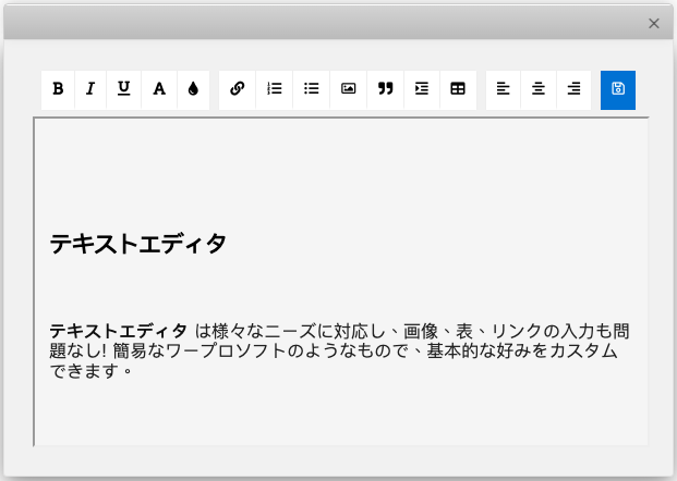

テキストエディタ
テキストエディタ は様々なニーズに対応し、画像、表、リンクの入力も問題なし! 簡易なワープロソフトのようなもので、基本的な好みをカスタムできます。

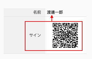

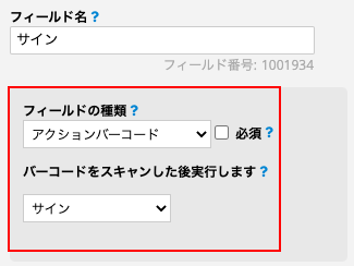

アクションバーコード

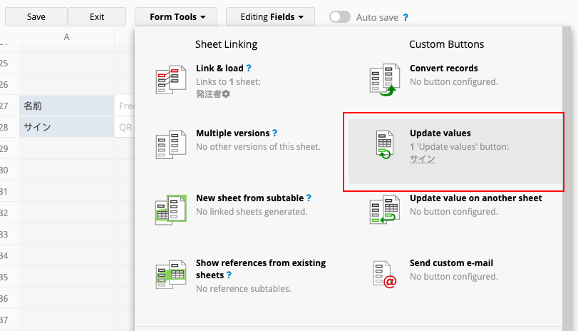

アクションバーコードフィールドは、シートに作成されたアクションボタンを選択し、そのボタンを実行するコマンドをバーコードで表示するもの。例えば、バーコードをスキャンしてサインイン、バーコードをスキャンして新規の決済記録を追加できます。
例えば、社内研修のシートに「このシートのフィールド値を更新」のアクションボタンを設計し、参加者がボタンをクリックすると、ユーザーの名前と現在の時刻でサインインできるようになります。
アクションバーコードのフィールドで、作成した「参加者サインイン」ボタンを選択します。
参加者はそのバーコードを読み取ることで、素早くサインインできます。 必要であれば、参加者がシートを開くことなくバーコードをスキャンできるように、会場でバーコードを印刷したり、画面に表示したりすることも可能です。
参加者がボタンを実行すると、管理者はシートで参加者のサインイン情報を見れます。
