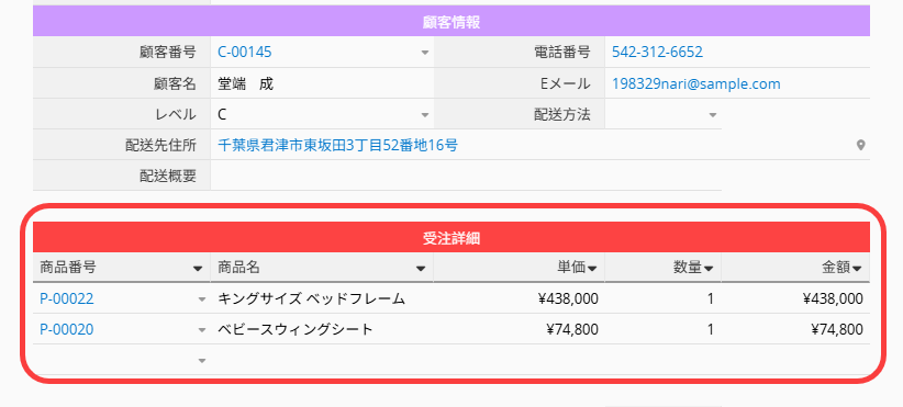

子テーブルは、1対多の関係を持つシートで非常に役立ちます。例えば、顧客のアカウントには多くの連絡先情報があり、それぞれの連絡先情報を管理したい場合や、購入リストや見積書にある様々な製品を管理する必要がある場合、子テーブルが必要になります。Ragicでも他のビジネスアプリでも、子テーブルが最も簡単な管理方法です。

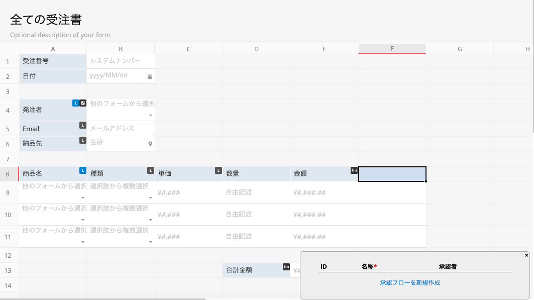

子テーブルの作成
デザインモードに入ると、フィールドを水平に並べるだけで簡単に子テーブルを作成できます。フィールドのヘッダーは、前のフィールドに隣接していることにご注意ください。デザインモードでは、元々フィールド値だったセルに直接フィールドヘッダを入力することで子テーブルを作成できます。Ragicはフィールド値のセルを自動的にフィールドヘッダの下に移動させます。
注意:
1. シート作成は子テーブルから始めることはできません。
2. 子テーブルは新しいレコードが追加されるたびに拡張されるため、シートの下部に配置することを推奨します。
3. 1 行に複数の子テーブルを配置したり、子テーブルの横に「独立フィールド」を配置することは推奨されません。
4. 異なる行に子テーブルを配置する場合、開始列が異なると、子テーブル拡張時に表示崩れが発生する可能性があります。その場合は、長文テキストフィールドを間に挿入することを推奨します。
5. 自動生成フィールドのみを使用することは推奨されません。子テーブルに新しい行が作成されるのは手動入力後であり、そのタイミングで自動入力が反映されるためです。

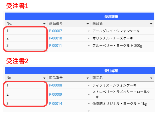

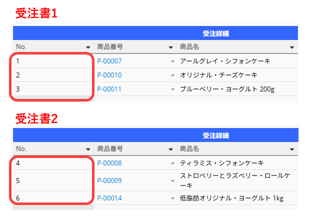

子テーブルデータの連番設定
子テーブル内の各レコードに連番を付けたい場合、自動生成フィールド値を使う方法はおすすめしません。 この方法では、連番が子テーブルごとに個別に振られるのではなく、異なる子テーブル間でも続けて採番されてしまうためです。

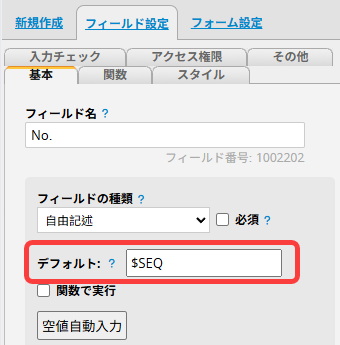

各子テーブルごとに 1 から連番を振りたい場合は、自由記述または数値フィールドを選択し、デフォルト値$SEQ を設定してください。
この設定を行うと、各子テーブルで連番が「1」から始まります。

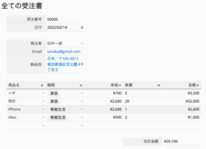

子テーブルにデータを入力
子テーブルでは、ユーザーはメインフォームデータの中に含まれる多くの従属データを入力することができます。
子テーブルは、最初に3つの空欄だけが表示されますが、新しい空欄が入力中に自動的に表示されますので、ご心配なく!

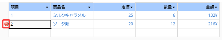

子テーブルデータの削除
子テーブルのデータを編集する際は、行の左側にある削除アイコンをクリックすることで、その行を完全に削除できます。

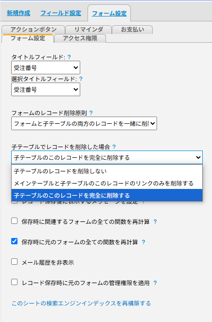

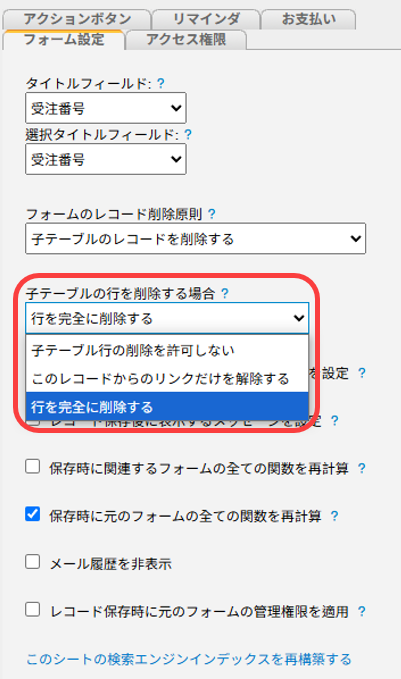

デザインモードフォーム設定で、子テーブルの削除方針を設定することができます。以下の 3 種類から選択可能です:
1. 子テーブル行の削除を許可しない:
ユーザーは子テーブルの行を削除できなくなります。
2. このレコードからのリンクだけを解除する:
このシートの子テーブルが子テーブルから作成された新しいシートであるか、他のフォームからのリンクを表示である場合、子テーブルレコードを削除しても、リンク先のシートには残り、このシートとの関連のみが解除されます。
3. 行を完全に削除する:
このシートの子テーブルが子テーブルから作成された新しいシートであるか、既存シートの参照子テーブルである場合、子テーブルレコードを削除すると、リンク先のシートからもレコードが完全に削除されます。
