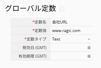

例一
例えば、数式やワークフローを書くときに、c_会社URLを書くだけで、www.ragic.com、自動的に取り込んでくれます。

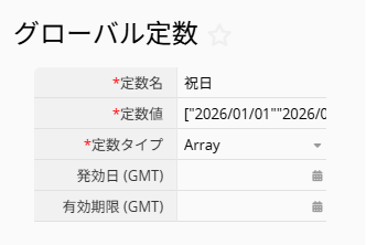

グローバル定数は、数式内で「Array(配列)」として使用することができます。
注意:定数値は数字列配列 [1,2,3,4,5] または文字列配列 ['test','item2','item3'] のいずれかになります。
WORKDAY 関数を例にとってみよう:WORKDAY(start_date,days,["holidays"], ["makeup_workdays"])
特別な休日や振替休日を各フォームで個別に設定するのではなく、データベース全体で日付を標準化したい場合、グローバル定数の「配列」を定義し、計算式の holidays または makeup_workdaysパラメータに代入することができます。
例えば、特別休暇は定数値の「配列」として入力される。
保存後、計算式の holidays パラメータを、定義されたグローバル定数の名前に置き換えます。 上記の定数を使用する場合は、c_祝日を計算式に置き換えます。
これにより、グローバル関数の設定で特別な休日を変更することで、この休日定数を参照し設定されているデータベース内のすべての数式を一度に更新することができます。

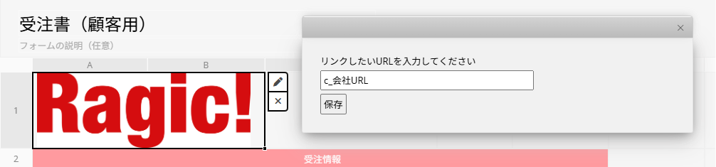

例3
テキストフィールドの画像ハイパーリンクは、グローバル定数もサポートできます。例えば、テキストフィールドの会社ロゴをクリックすると、会社のウェブサイトが開くようにハイパーリンクを設定します。
まず、グローバル定数ページに行き、以下の例のレコードを追加してください。定数に自由に名前を付け、会社のウェブサイトのURLを定数の値に貼り付けてください。
次に、シートのデザインモードに移動し、会社ロゴを挿入し、ハイパーリンクの設定で先に設定した定数名を入力し、デザインを保存します。
完成したら、画像をクリックして会社のウェブサイトを開くことができます。
