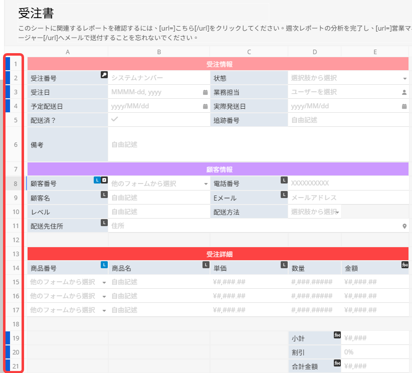

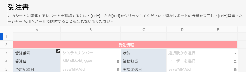

フォームページのデザインモードで、独立フィールドまたは テキストフィールド を含む最上段または最下段の行を選択します。印刷範囲として複数行を選択でき、ヘッダーには先頭行、フッターには最終行が含まれます。行を選択したら、左側を右クリックして 印刷ヘッダー範囲に設定 または 印刷フッター範囲に設定 を選択してください。
選択した行は、識別しやすいよう左側が青くハイライト表示されます。

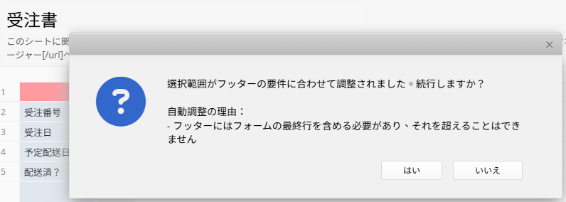

範囲に先頭行(ヘッダー)または最終行(フッター)が含まれていない場合、選択範囲の調整を促すメッセージが表示されます。

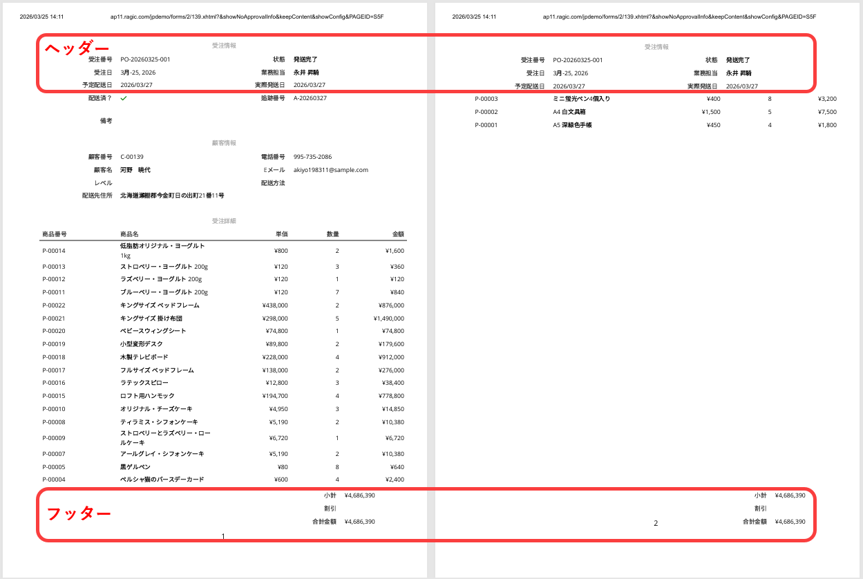

設定後、印刷用ページおよび PDF としてダウンロード の各ページにヘッダー/フッターが表示され、ページ番号は自動的に追加されます。
固定内容を表示せずページ番号のみを表示したい場合は、先頭行にスペースを入力したテキストフィールドを追加し、その行をヘッダーとして設定してください。

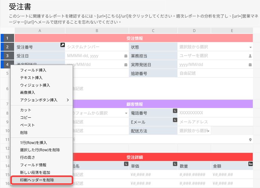

印刷ヘッダー/フッターを解除する
1. 青くハイライトされている行を選択するか、青い部分をクリックしてヘッダー/フッターとして設定されている行をまとめて選択します。
2. 右クリックして 印刷ヘッダー/フッターを削除 を選択し、設定を解除します。

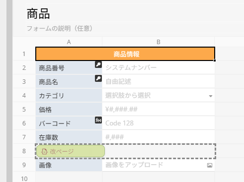

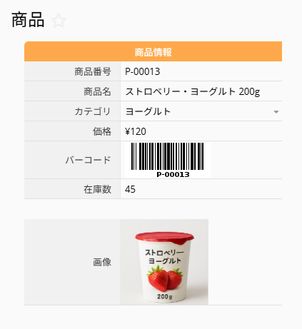

たとえば「商品」シートを印刷する際に、「製品名」と「画像」フィールドの間で改ページを入れたい場合は、デザインモードを開き、「新規作成」タブから「改ページ」コンポーネントを探します。
次に、他のフィールドと同様に「改ページ」コンポーネントを目的の位置へドラッグしてください。
デザインを保存すると、オンラインでシートを閲覧する際には「改ページ」コンポーネントは表示されません。

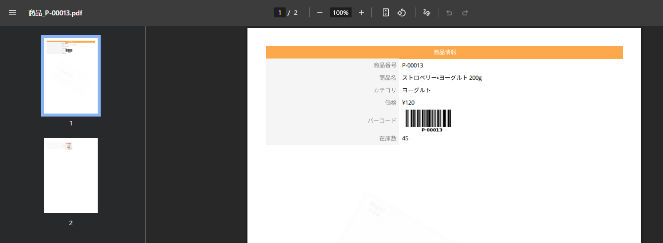

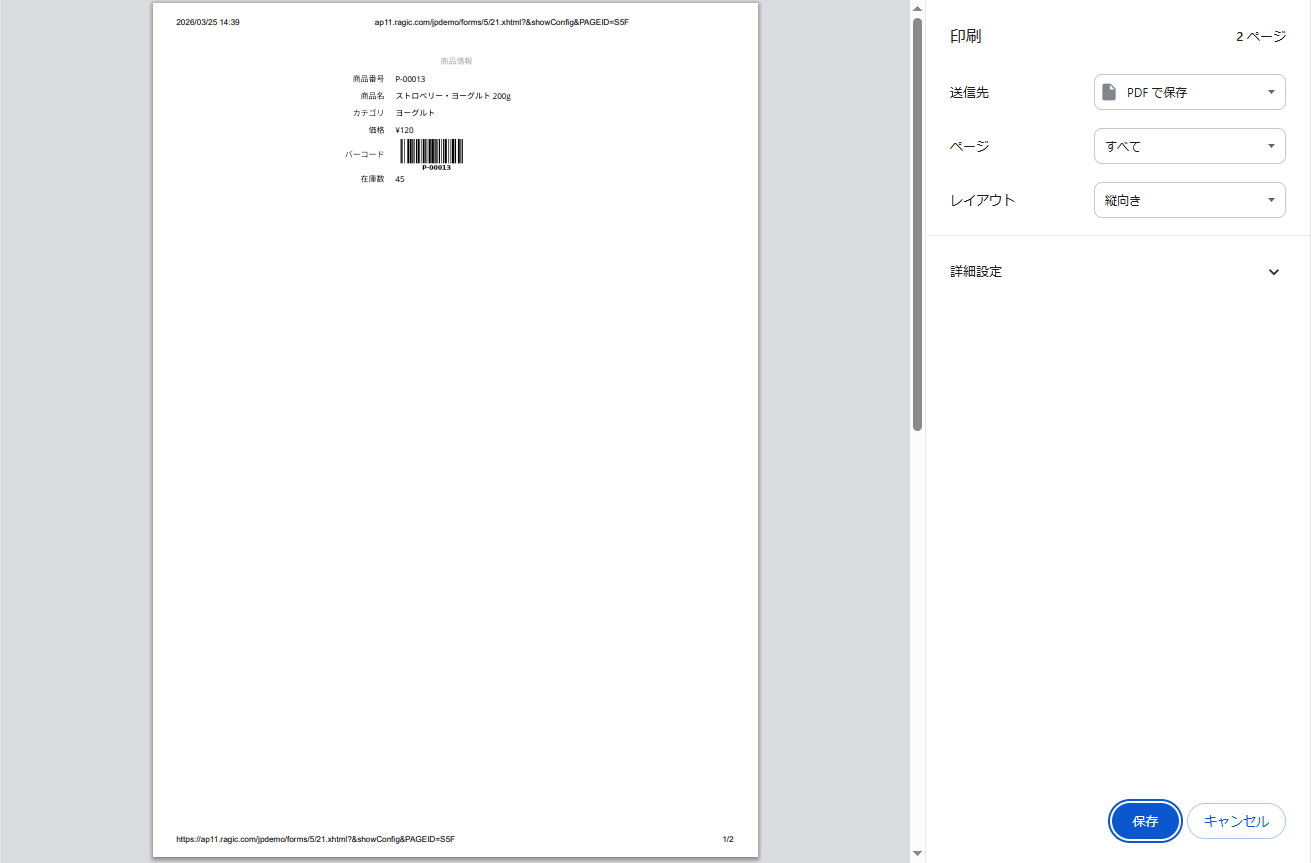

ただし、PDF としてダウンロードまたは 印刷用表示でシートをエクスポートすると、指定した位置に改ページが反映されたファイルが出力されます。
PDF としてダウンロード:
印刷用ページ:
