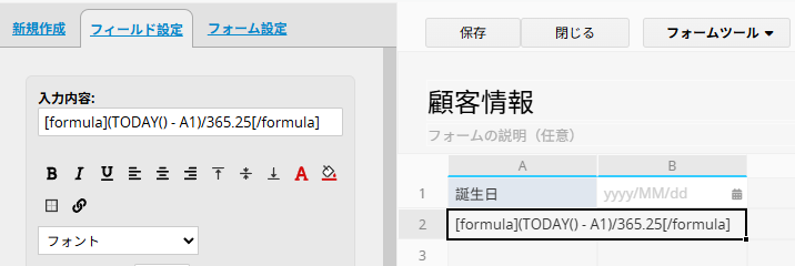

Ragicでの数式使用
Ragicの数式は、他の表計算ソフト(Excelなど)の数式とほとんど同じですが、主な違いは、フィールドがヘッダーの値や数式を直接参照する点です
数式は数字だけでなく、文字列や日付などにも対応し、どのような数式が必要かを自動的に判断します。ただし、念のため、数式計算をさせたいフィールドの入力タイプ(例:数値、日付)を正しく選択することをお勧めします。

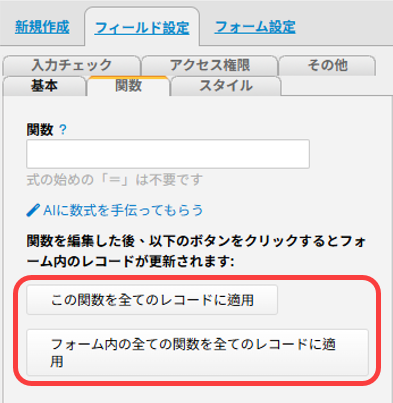

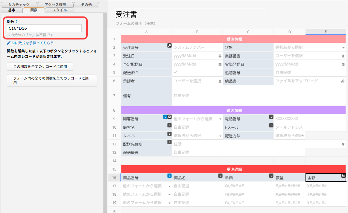

フォームページデザインモードフィールドヘッダーをクリックし、左側のデザインパネルで関数を選択すると、このフィールドの関数の入力を始められます。

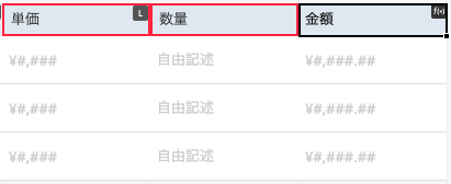

以下は、フィールド F9(金額)の計算式が D9*E9(価格*数量)である場合の販売注文の計算例である。 ここで注意するのは、数式に入力するフィールド番号は、ヘッダーがのセルであることです
数式が設定されたフィールドの右上にfx()アイコンが表示されます。
アイコンをクリックすると、その数式のすべての参照フィールドが表示されるので、すばやく参照することができます。

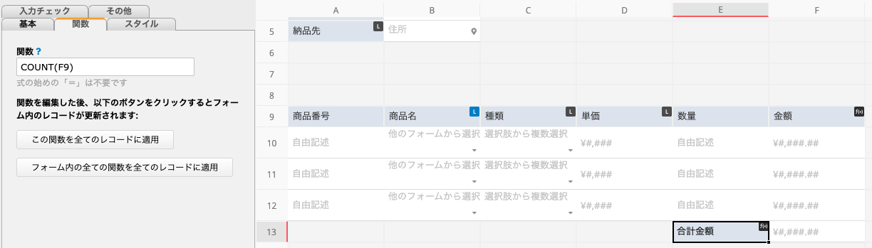

Ragicの数式は、ヘッダを直接参照しています。 これにより、特に子テーブル計算が簡単になり、より複雑な数式を少ない作業で書ける。
以下は、販売注文の計算例です。 子テーブルには,注文された商品の価格(D9)と数量(E9)が記載されており,各商品について顧客が支払うべき合計金額(D9*E9)は,乗算によって求められる。
小計E13の金額は、F9ヘッダーの金額から算出されます。
上記の例以外にも、子テーブルで関数を使用できる場合があります。たとえば、子テーブルのデータ数を数える必要がある場合、新しいフィールドを追加して、子テーブルのフィールドヘッダを使用して COUNT() 式を記入することができます。
子テーブルの値の計算や合計に他の高度な条件式が必要な場合は、COUNTIF関数COUNTIFS関数 SUMIF関数、またはSUMIFS関数を参照してください。。

日付を使った計算のもう一つの一般的な用途は、年齢の計算です。例えば B1 が誕生日の場合、数式を
(TODAY() - B1)/365.25
と設定することで、現在の年齢を表すことができます。

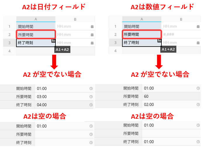

時間フィールドを参照する数式
1 日の中で時間差を計算するには、時刻フォーマット(HH:mm)の日付フィールド または 数値フィールド が必要です。
例えば、A1 を開始時刻(HH:mm)、A2 を終了時刻(HH:mm)とした場合、A1 から A2 までの時間差を「時間数」で求めるには次の 2 通りがあります:
1. 書式(HH:mm)の日付フィールド A3 を使い、数式を A2 - A1 と設定する。
2. 書式(0.0)の数値フィールド A3 を使い、数式を (A2 - A1)/60 と設定する。
注意:
(1) 数式で参照する日付フィールドは 空欄にできません。空欄があると数式は実行されず、時間計算もできません。
もし対象フィールドが空欄になる可能性がある場合は、数値フィールドに変更することを推奨します。
例:
A1 を「開始時刻」(HH:mm)、A2 を「所要時間」(HH:mm)とし、A3 に「終了時刻」(HH:mm)を求める数式 A2 + A1 を設定した場合、A2 が空欄だと A3 は空のままになります。
しかし、A2 を「分数」で表す数値フィールドに変更すれば、A2 が空欄でも A3 は正しく計算されます。
(2) 開始時刻と終了時刻が異なる日付にまたがる場合 は、日付と時刻を含む書式(yyyy/MM/dd HH:mm)の日付フィールドを使用する必要があります。
例えば、A1 を開始日時(yyyy/MM/dd HH:mm)、A2 を終了日時(yyyy/MM/dd HH:mm)とし、A3 を書式(0.0)の数値フィールドに設定して数式 (A2 - A1) * 24 を適用すると、時間数を正しく計算できます。

ただし、場合によっては、古いデータをすべて最新の数式で再計算する必要があるかもしれません。フォームページのデザインモードで再計算したい数式のフィールドをクリックすると、左の関数で以下の2つのオプションがあります。 すべてのデータを新しい数式で更新するか、すべてのデータをすべての新しい数式で更新できるようにするか(複数の数式を更新した場合)です。
デザインモードで数式を修正または追加する場合は、数式で再計算する前に、まずデザインを保存してください!

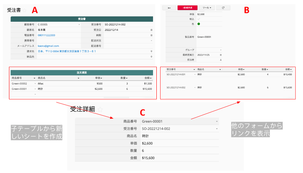

保存時に、元シートまたは関連シートの数式を全部再計算
データの入力・保存時に、関連リンクのあるシートの数式を再計算したい場合、フォーム設定 > フォーム設定 保存時に、元シートまたは関連シートの数式を全部再計算のボックスにチェックを入れてください。。
元シートと関連シートの説明は、以下の例を参照してください:
親シート:
上記の例では、A と B が C の親シートです。
  • 子テーブルから新しいフォームを作成:シート(A)は、その新しいシート(C)の親シートです。
  • 他のフォームからのリンクを表示:シート(B)も、既存シート(C)の親シートとみなされます。
  • 関連シート:
    B と C は A の関連シートであり、A と C は B の関連シートです。
  • 同じ子テーブルを共有し、かつ互いにマルチシートの関係にない 2 枚のシート(A と B)は、関連シートと呼ばれます。
  • 子テーブルから生成されたシートや、既存のシートから参照を表示する機能で使用されたシートも、関連シートとみなされます。
  • ご注意:
    現在、再計算の対象となるレコード数の上限は 1000 件です。
    再計算が必要なレコード数がこの上限を超える場合、関連シートに対する「すべての計算式を再計算する」設定は無視されます。
    以下の図では、親シート・子シート・関連シートの設計概念とロジックを表しています。
    テキストフィールドに数式を使う
    関数はテキスト記述フィールドでも使用できますが、このフィールドには計算結果のみが表示され、その値はシステムには保存されません。
    これは、フォームページに入るたびに、数式の再計算結果を即時に確認する必要がある場合に役立ちます。BBCodes の[formulas]を利用すると便利です。
    :誕生日をもとに今日の年齢を計算したい場合は、テキストフィールドに[formula](TODAY() - A1)/365.25[/formula] と記述し、今日の日付をもとに年齢が再計算されます。
