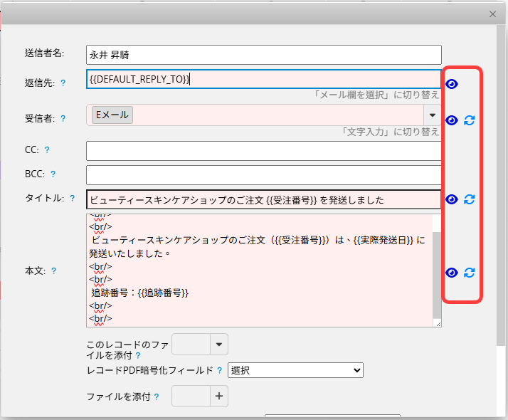

    カスタムテンプレート設定
    以下、各設定について説明する:
    件名と本文
    HTMLフォーマットを使用してメールを編集し、変数構文を使用してメールの冒頭に顧客名を表示するなど、レコード内のフィールド値を参照して件名や内容を編集することができます。サポートされているすべての変数をこちらで確認してください。
    返信先
    デフォルトは{{DEFAULT_REPLY_TO}}で、返信はRagicに送られ、レコードのフォームページの右下にあるメールアイコンに表示されます。この設定を変更することで、メールアドレスや {{Field ID}} を使って返信先をカスタマイズすることができます。
    受信者
    特別な設定が適用されていない場合、受信者のデフォルトはメールアドレスを含む最初のフィールドになります。メールアドレスを含むフィールドを直接選択するか、変数を使用することができます。複数のメールアドレスを入力する場合は、example1@ragic.com、example2@ragic.com のようにカンマで区切ってください。
    CC/BCC
    デフォルトではフィールドは空です。受信者フィールドと同様に、メールアドレスを含むフィールドを直接選択するか、変数を使用することができます。複数のメールアドレスを入力する場合は、example1@ragic.com, example2@ragic.com のようにカンマで区切ってください。

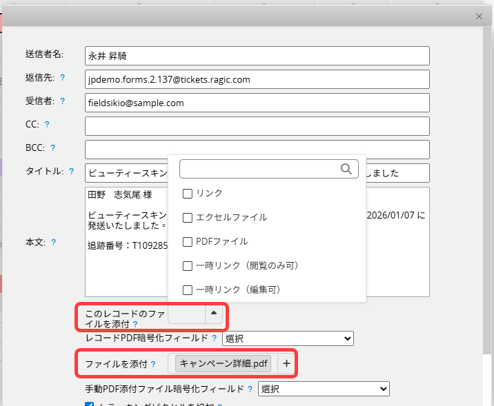

    添付ファイル
    レコードの URL または一時的なアクセスリンク、エクセルファイル、PDF ファイル、差し込み印刷ファイル、カスタム印刷レポート、レコードの画像/ファイルアップロードフィールドのファイル、またはその他の添付ファイルを添付できます。
    備考:レコードの URL を添付する場合は、受信者にレコードへのアクセス権があることを確認してください。そうしないと、受信者がレコード URL を介してデータベースにアクセスしたときに、空白のページが表示されます。アクセス権のない受信者に読み取り専用アクセスを許可するには、一時的なアクセスリンク(読み取り専用).を添付します。

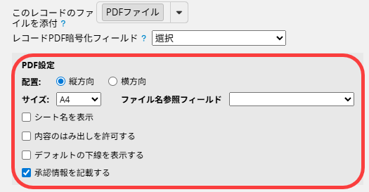

    このレコードの PDF ファイルを添付 する場合、暗号化を有効にする だけでなく、配置方向やサイズ、ファイル名として参照するフィールド、さらに シート名を表示するかどうか や 承認情報を含めるかどうか も設定できます。

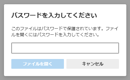

    PDFファイルの暗号化
    レコードPDF(カスタム印刷レポートのPDFを含む)またはその他のPDFファイルを添付する場合、暗号化を選択できます。PDF暗号化フィールドで、パスワードとして使用するフィールド値をシートから選択します。例えば、「受注書」の発送通知メール場合、「追跡番号」をパスワードとして使用できます。顧客はメール受信後、受注書PDFを開くために「追跡番号」を入力する必要があります。

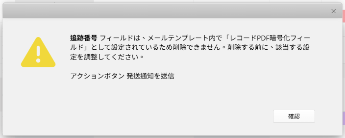

    備考:PDF暗号化のために設定されたフィールドを削除すると、削除できないことを示すプロンプトが表示されます。

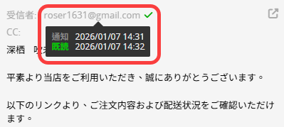

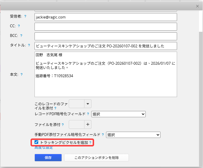

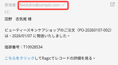

    トラッキングピクセル追加
    トラッキングピクセルとは、メール内に埋め込まれる 1 × 1 px の透明画像です。このオプションを有効にすると、メールが開封されたかどうかなど、受信者の状態を追跡できますが、メールが迷惑メールとして判定される可能性が高くなる場合があります。
    送信メールの受信者のメールアドレスの横にアイコンが表示されます。
    受信者のEメールアドレスにカーソルを合わせると、既読ステータスが表示され、通知時間と既読時間が表示されます。
    トラッキングが不要な場合は、このオプションのチェックを外してください。
    備考:
    1. この機能で開封状況を正確に保証できるわけではありません。たとえば、受信者側のメールサービスでトラッキングがブロックされている場合や、画像の自動読み込みが無効になっている場合は、開封状況を検知できないことがあります。
    2. 開封追跡が利用できるのは、メールの送信先が単一の受信者である場合のみです。複数の受信者に送信した場合は開封状況を追跡できず、未読として表示されます。

    プレビューとリセット
    プレビューボタンをクリックして、カスタムメールを確認します。
    デフォルトのテンプレートを使用する場合、を使用すると、変更した内容がすべて破棄されます。
