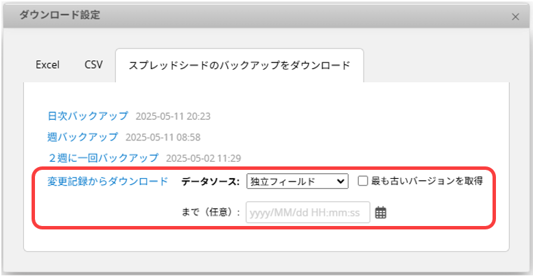

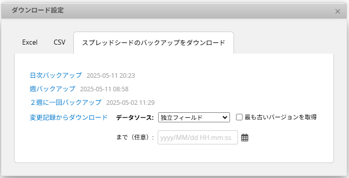

    「ツール」>「ExcelまたはCSV形式でダウンロード」>「バックアップから」を選択します。以下のファイルオプションが表示され、ダウンロード可能です:日次バックアップ、週バックアップ、2週に一回バックアップ、履歴からのダウンロード。
    エラーが発生する前のタイミングに対応するオプションを選択し、バックアップフォームデータをダウンロードします。各バックアップタイプの記載時点以降のデータはファイルに含まれないことに注意してください。

    変更記録からダウンロード

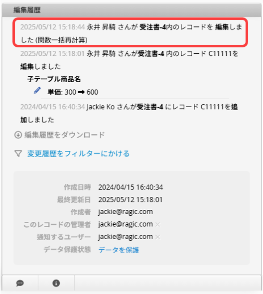

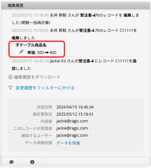

    「変更記録からダウンロード」を選択することも可能です。このオプションは、エントリの右下隅にある編集履歴にフィールドの詳細な変更内容が記録されている場合にのみ利用できます。たとえば、フィールドAの値が特定の時点でユーザーにより300から600に変更された場合、「変更記録からダウンロード」で600の値を取得できます。
    ただし、デザインモードで「数式の再計算」や「リンク&読み込み同期」が実行されると、履歴に詳細な変更が記録されず、正確な変更内容を取得することはできません:
    「数式の再計算」を実行した場合、データの変更履歴には「数式の一括再計算」としてのみ記録されます。
    「リンク&読み込み同期」を実行した後の履歴には現在、実行記録が残りません。
    履歴からダウンロードする前に、履歴で誤った変更のタイミングを確認してください。この操作が履歴に見つからない場合や詳細記録がない場合、それはデザインモードでトリガーされ、含まれない可能性があります。このような場合、日次バックアップ、週次バックアップ、または隔週バックアップを使用してファイルをダウンロードする必要があります。
    履歴記録から変更時間前のバックアップをダウンロードできます:

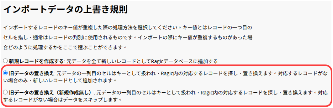

    データのインポート
    ファイルをインポートする際は、インポートポリシーで「旧データの置き換え」または「旧データの置き換え(新規作成無し)」を選択し、各レコードが正しくインポートファイルの情報に対応するために一意の値(キー値)を持つ必要があります。
    シートにキー値を持つフィールドがない場合、データのインポートやエクスポート時にRAGIC IDをキー値として使用することを検討できます。シートのExcelバックアップファイルにはRAGIC IDも含まれます。
    RAGIC IDを一意のキーとして使用するには、シートにフィールドタイプが「自動生成フィールド値」で、形式としてRAGIC IDを選択したフィールドを追加する必要があります。これにより、データのインポート時にシステムが各レコードを正しく対応付けることができます。

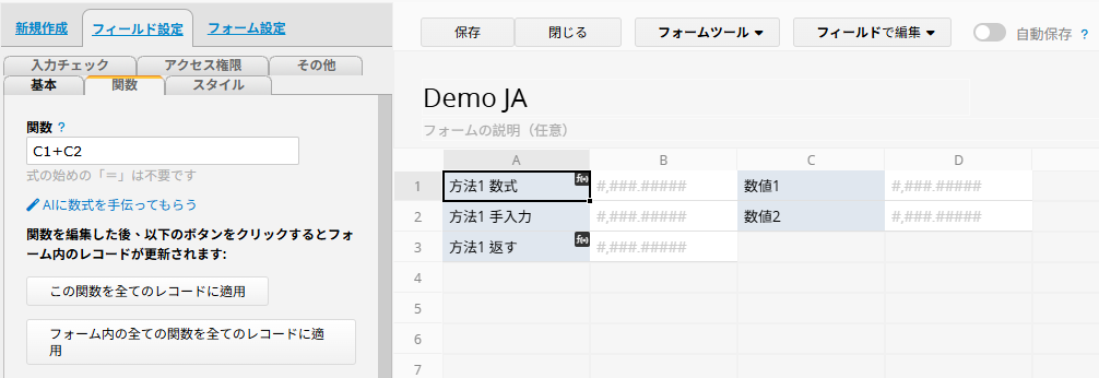

    方法1:

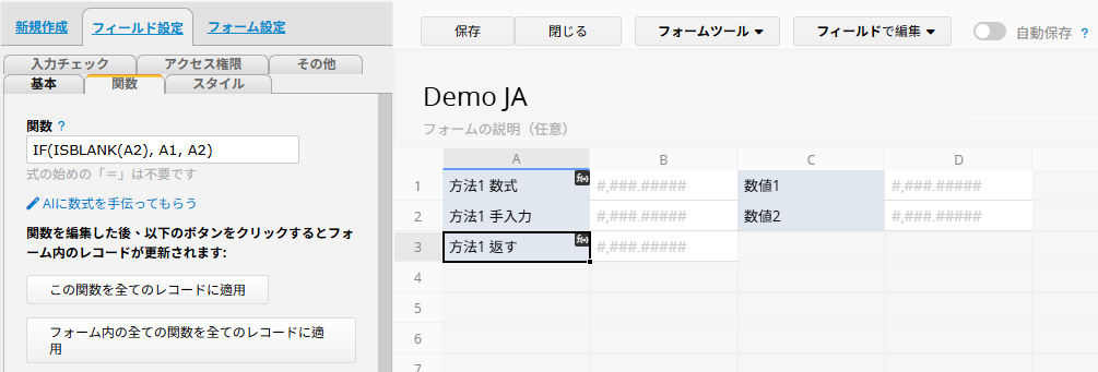

    1. 合計で3つのフィールドを使用します。A1は計算式フィールド、A2は手動入力フィールド、A3は返されるフィールドです。
    2. A1に計算式を設定します(例:条件はC1+C2)。
    3. A3に以下の計算式を設定します: IF(ISBLANK(A2), A1, A2)。これは、A2が空欄の場合はA1を返し、そうでない場合はA2を返すという意味です。

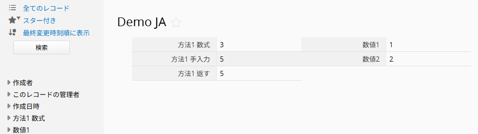

    その結果、以下のように動作します。

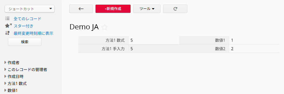

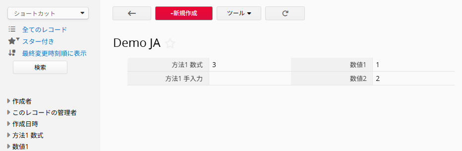

    (1) A2が空欄の場合、計算式で計算されたA1の値を返します:
    (2) A2に値が入力されている場合、A2の値を返します:

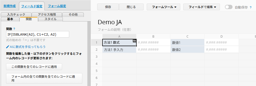

    1. 条件を直接判定し、フィールドA1の値を返したい場合、必要なフィールドは2つのみです。A1は計算式が適用されたフィールド、A2は手動入力フィールドです。元の計算式がC1+C2の場合を想定します。
    2. A1に以下の計算式を設定します: `IF(ISBLANK(A2), C1+C2, A2)`。これは、A2が空欄の場合はC1+C2を返し、そうでない場合はA2を返すという意味です。

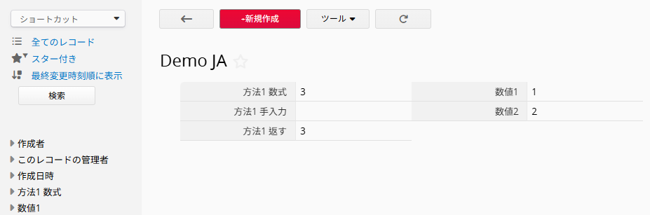

    その結果、以下のように動作します。
