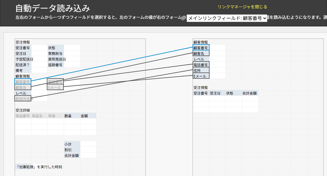

    例えば、「注文」シートで「顧客 ID」フィールドを「顧客」シートの「顧客 ID」フィールドとリンクと読み込みで設定した場合、「注文」シート内の「顧客名」「顧客電話番号」「顧客住所」などのフィールドは、「顧客」シートの対応するフィールドから自動的にデータを読み込みます。
    デザインを保存すると、「注文」シートと「顧客」シートの間にリンクと読み込みの関係が確立されます。ただし、注文レコードを新規作成しただけでは、顧客データは自動的に表示されません。どの顧客が注文しているのかをシステムが判断できないためです。
    そのため、「顧客 ID」を手動で選択または入力する必要があります。この操作を行うことでトリガーが発生し、対応する顧客名・電話番号・住所が自動的に読み込まれます。

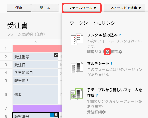

    1. デザインモード > フォームツール > リンクと読み込み に移動し、歯車アイコンをクリックします。
    2. 読み込まれた値を元データと同期する にチェックを入れると、元データが変更された際に自動更新が有効になります。
    または、「全てのレコードに、この(またはすべての)セットのリンク&読み込みフィールドを最新データに同期する」をクリックすることで、手動で同期を再トリガーすることもできます。
