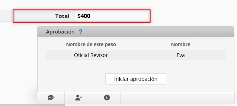

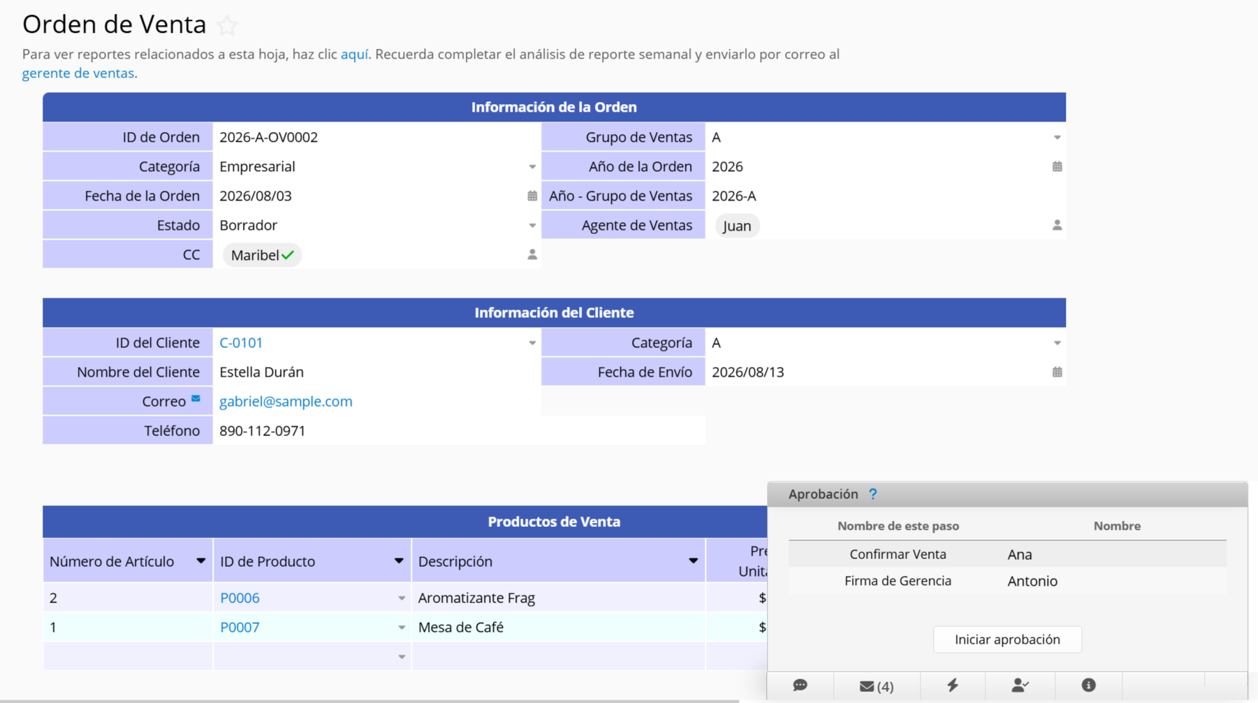

Puedes configurar reglas para cambiar los pasos de aprobación según los valores en el registro. Haz clic en Configurar Reglas bajo el ícono de configuraciones y haz clic en "Nuevo" para agregar una regla.
Por ejemplo, puedes crear una regla la cual requiera que sólo las órdenes con un total mayor a $1000 deban ser aprobadas por el jefe de ventas. Puedes agregar reglas adicionales usando el signo "+".
De lo contrario, el proceso de aprobación omitirá este paso.
Nota: Recuerda quitar las reglas que ya no necesitas haciendo clic en la "x". De lo contrario, continuarán activadas.

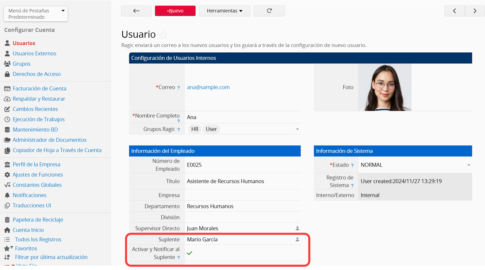

Puede asignar un suplente a los usuarios en la Página de usuarios, lo que le permitirá aprobar o rechazar solicitudes de aprobación en ausencia del usuario. Para obtener información detallada, consulta este artículo.
Recuerda marcar las opciones Activar y notificar al delegado en la Página de usuario para habilitar la función de Aprobación del delegado para ese usuario y asegurarse de que el delegado reciba notificaciones y correos de aprobación.

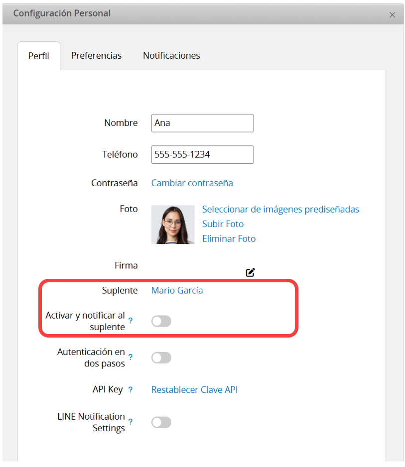

Los usuarios pueden habilitar la función Activar y notificar al suplente en su configuración personal.
