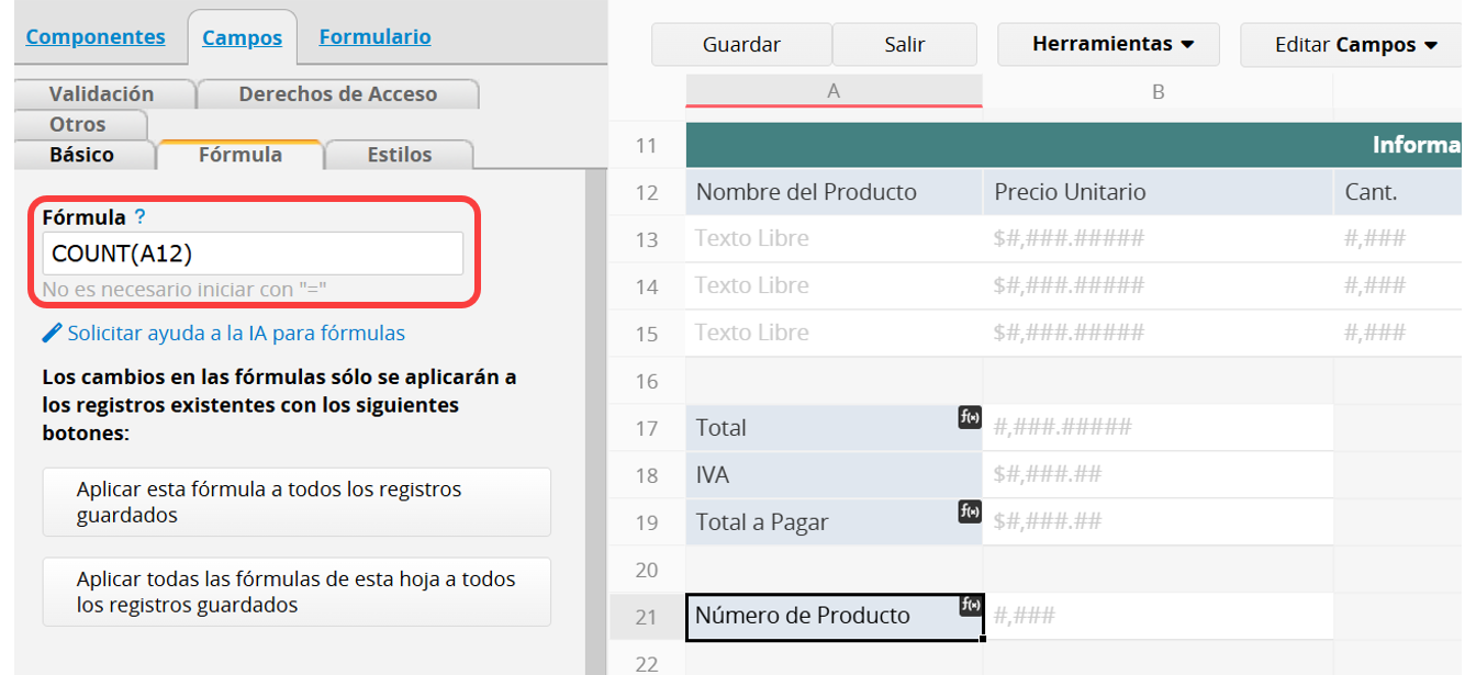

Las fórmulas también pueden funcionar en las propias subtablas. Por ejemplo, si necesita contar cuántas filas tiene una subtabla, puedes simplemente crear un campo independiente en la hoja que use la fórmula COUNT().

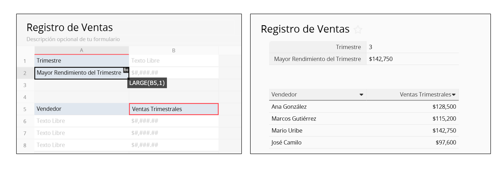

Ejemplo: Encontrar a los vendedores con mejor rendimiento y sus ventas trimestrales
En una subtabla que registra el rendimiento trimestral de cada vendedor con los campos "Nombre del vendedor" y "Ventas trimestrales":
Para encontrar las ventas trimestrales más altas, aplica la fórmula LARGE("Ventas trimestrales", 1). Esto devuelve el importe de ventas más alto del trimestre.
Para encontrar el nombre del vendedor con mejor rendimiento, utiliza LARGE("Ventas trimestrales", 1, "Nombre del vendedor"). El sistema devuelve el nombre del vendedor con las mayores ventas trimestrales.
Para encontrar al segundo vendedor con mejor rendimiento, utiliza LARGE("Ventas trimestrales", 2, "Nombre del vendedor").

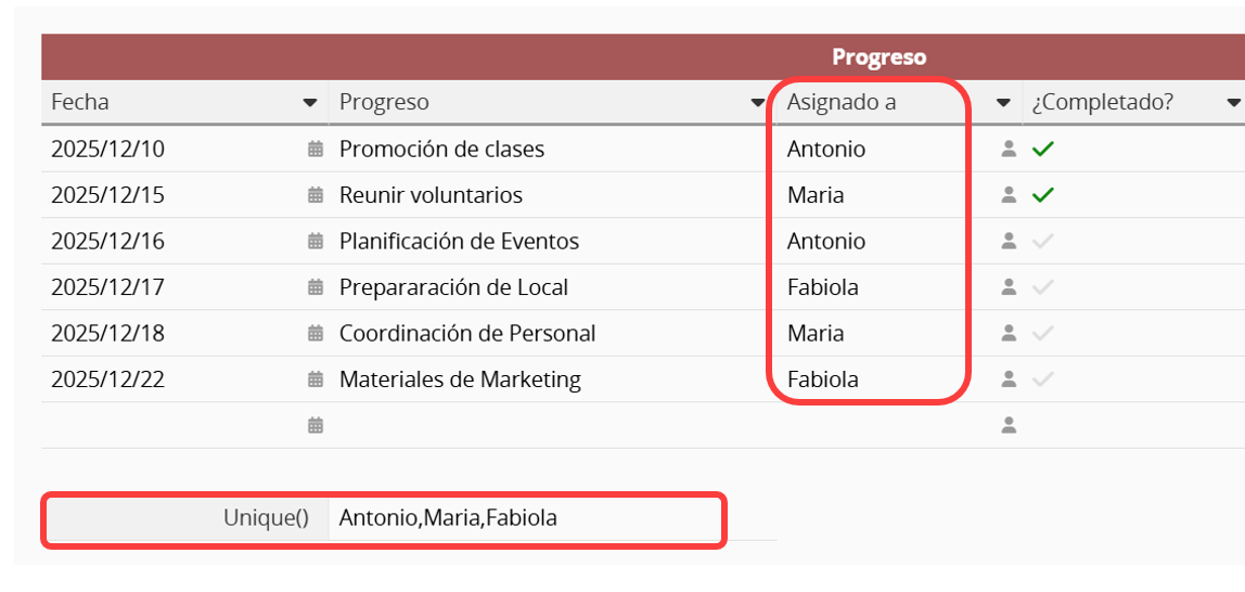

Puedes usar UNIQUE() y UNIQUE().length para encontrar o calcular el número de valores únicos en una subtabla.
UNIQUE(): Enumera los valores únicos del campo de la subtabla referenciado. Si no modifica el separador en su fórmula, los valores de la subtabla usarán "," como separador predeterminado, lo que da como resultado la imagen a continuación.

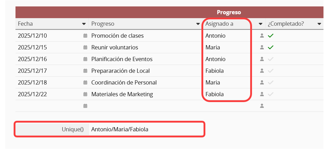

Si deseas configurar su separador, debe modificar su fórmula a UNIQUE(campo,"separador"). Por ejemplo, puede usar UNIQUE(A1,"/"), UNIQUE(A1," ") o UNIQUE(A1,," "). El resultado sería "Antonio/Maria/Fabiola", "Antonio Maria Fabiola" o "Antonio, Maria, Fabiola", respectivamente.

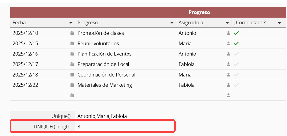

UNIQUE().length: Calcula el número de valores únicos del campo de subtabla referenciado.
Por ejemplo:
