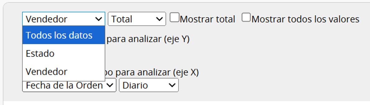

Agrupación de Datos
Haz clic en el menú desplegable del lado izquierdo de la primera fila para seleccionar cómo agrupar los datos. La opción predeterminada es "Todos los datos". Si mantienes esta opción, el gráfico de líneas mostrará una sola línea que representa todos los datos numéricos no clasificados de la hoja de origen.
Las otras opciones listadas son selección, selección múltiple y seleccionar de otra hoja campos de la hoja. Por ejemplo, además de "Todos los datos", hay opciones como "Género" y "Nombre", que son campos de selección de la hoja "Registro de presión arterial". Cuando se selecciona "Género", el gráfico mostrará dos líneas: una que representa los datos para hombres y la otra para mujeres.
Luego puedes trazar el gráfico de líneas basándote en el "Total" o el "Promedio" de los datos.
