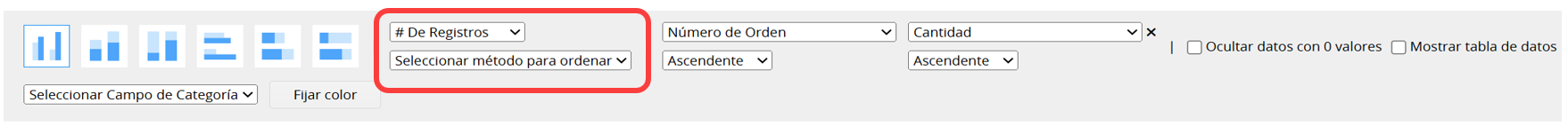

Puedes seleccionar el # de registros o los campos numéricos/moneda de la hoja.

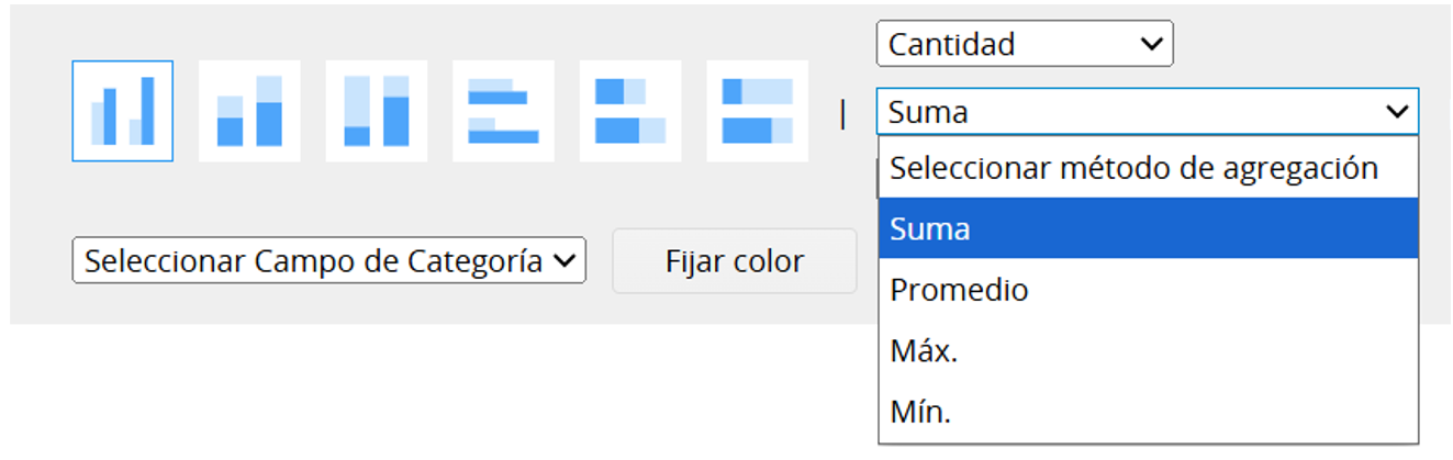

Si seleccionas un campo numérico/monetario, puedes establecer el método de agregación en "Suma", "Promedio", "Máximo" o "Mínimo".

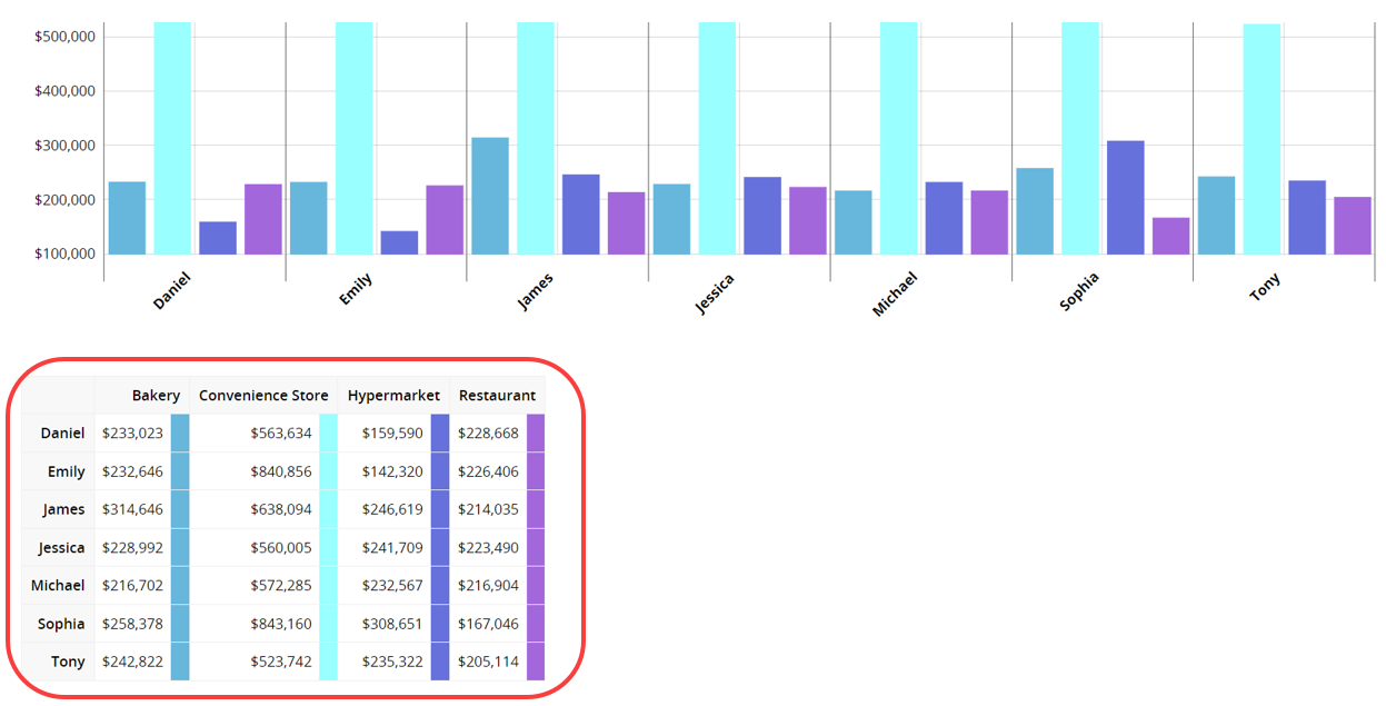

(1) Ocultar datos con valores 0: Marque esta opción para ocultar los datos con valores cero.
(2) Mostrar tabla de datos: Marque esta opción para mostrar una tabla a continuación con los valores reales o porcentajes de la hoja.
