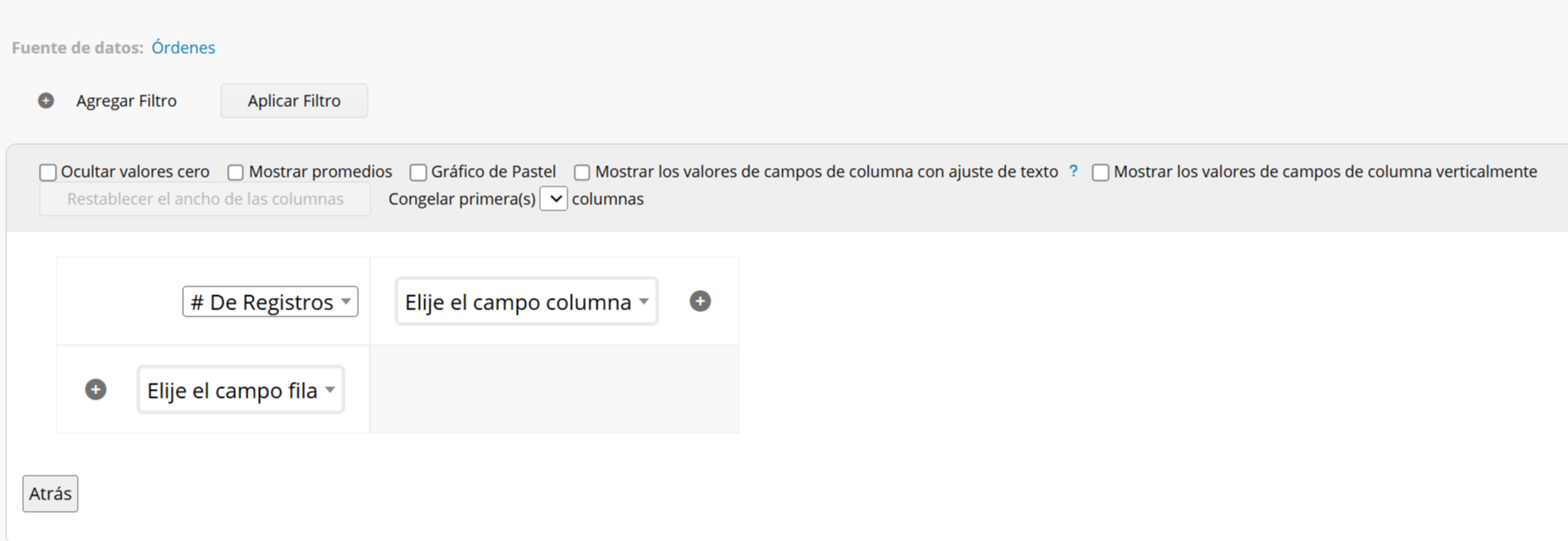

Configurar la Tabla Dinámica
Después de crear la tabla dinámica, se mostrará la siguiente página. Ajusta la configuración en la parte superior y, a continuación, haz clic en Aplicar configuración para actualizar la tabla.
A continuación se explican los ajustes para la tabla dinámica:

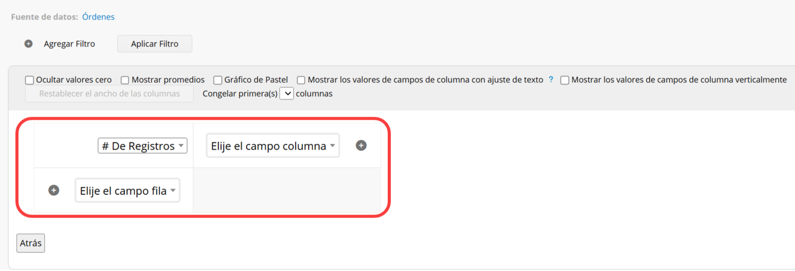

Configurar Campos de Análisis
Selecciona los campos que deseas analizar: Campo objetivo, Campo de columna y Campo de fila.

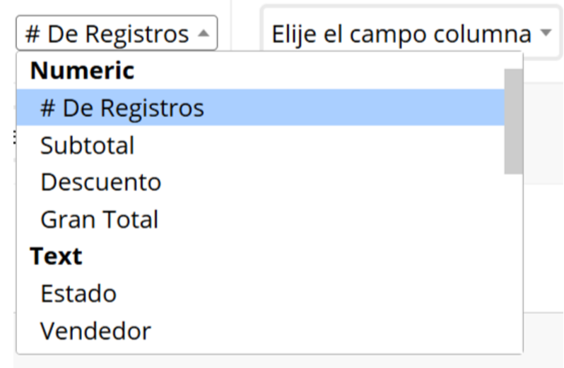

Campo objetivo: Puedes elegir analizar el # de registros, los valores numéricos, las cantidades o cualquier otro campo de la hoja como objetivo del análisis.

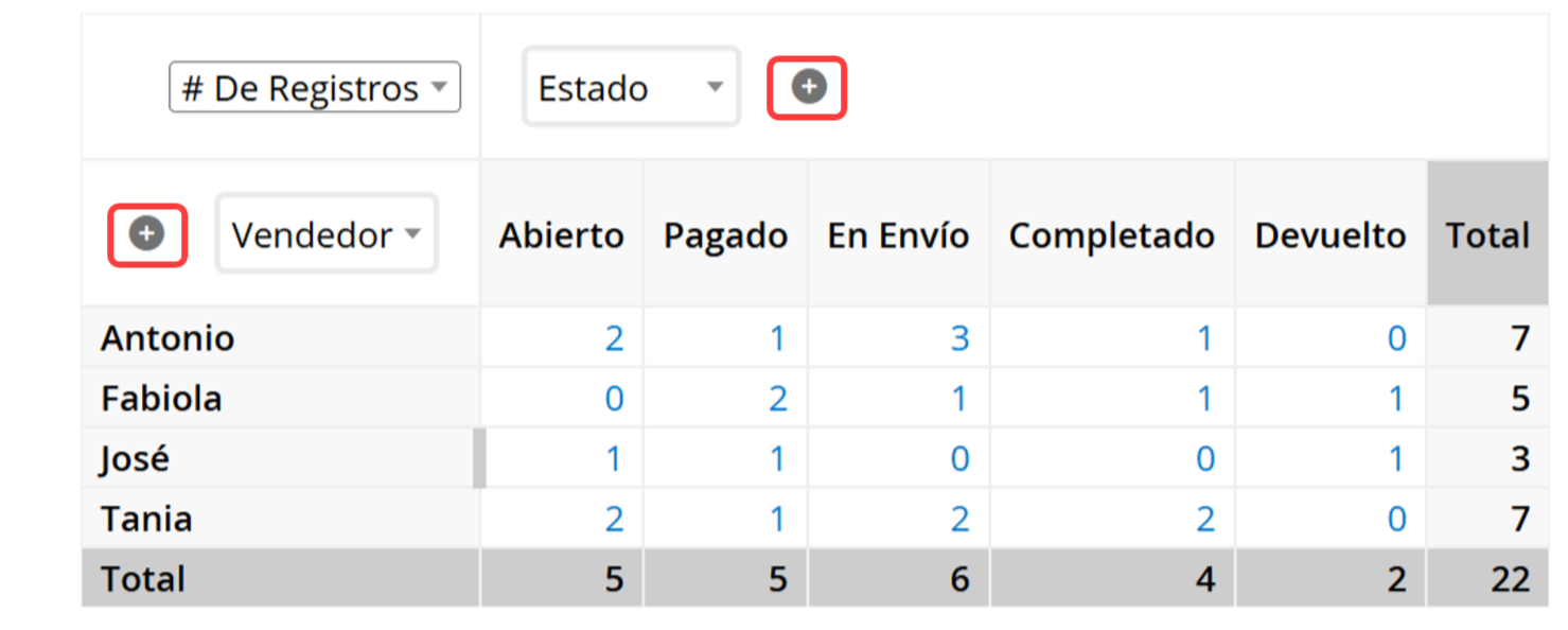

Campo de columna y Campo de fila: Puede analizar varios conjuntos. Haga clic en el signo "+" junto a un campo para agregar más campos de columna y fila.

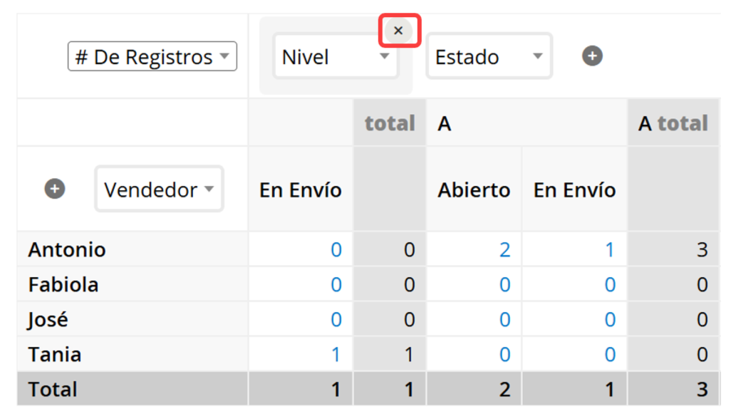

Si deseas eliminar un campo, coloca el cursor sobre la esquina superior derecha del campo y haz clic en la "x" para eliminarlo.

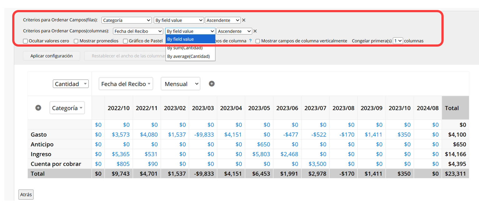

También puedes usar los criterios de orden de campos para establecer el orden de los elementos de filas y columnas. Si se configuran varios campos de filas o columnas, puede configurar los criterios de ordenación de forma independiente para cada uno. Puedes optar por ordenar Por valor de campo, Por suma o Por promedio (según la suma o el promedio del campo de valor objetivo), y establecer el orden en Ascendente o Descendente.

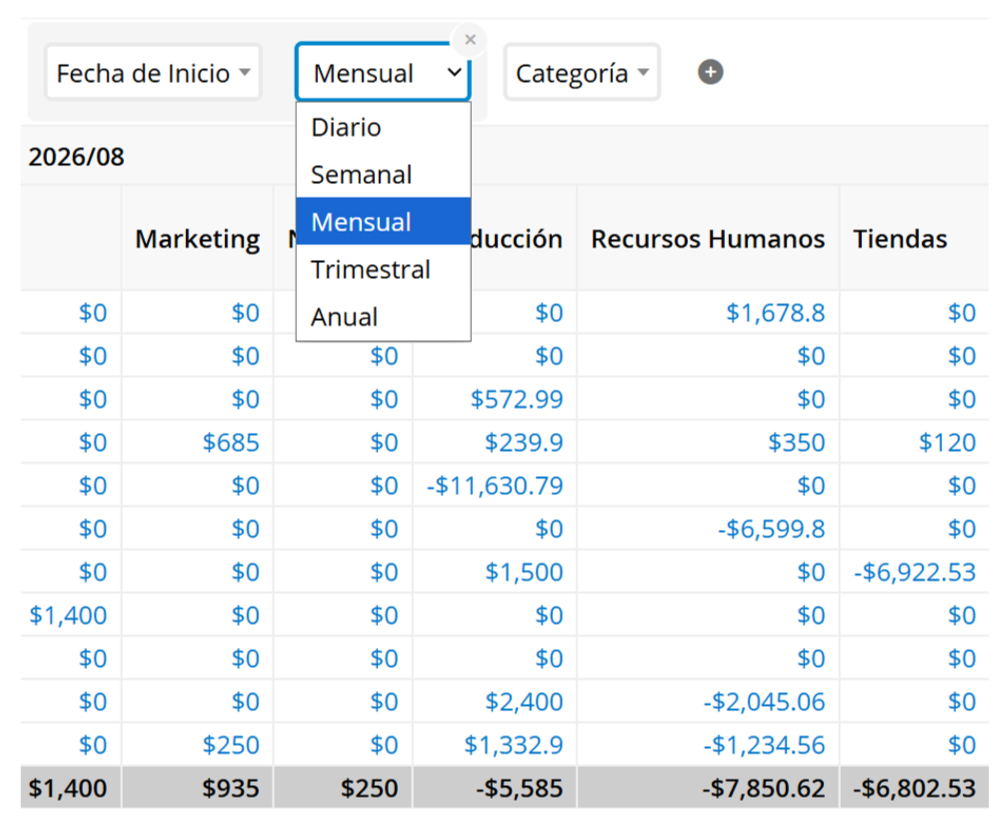

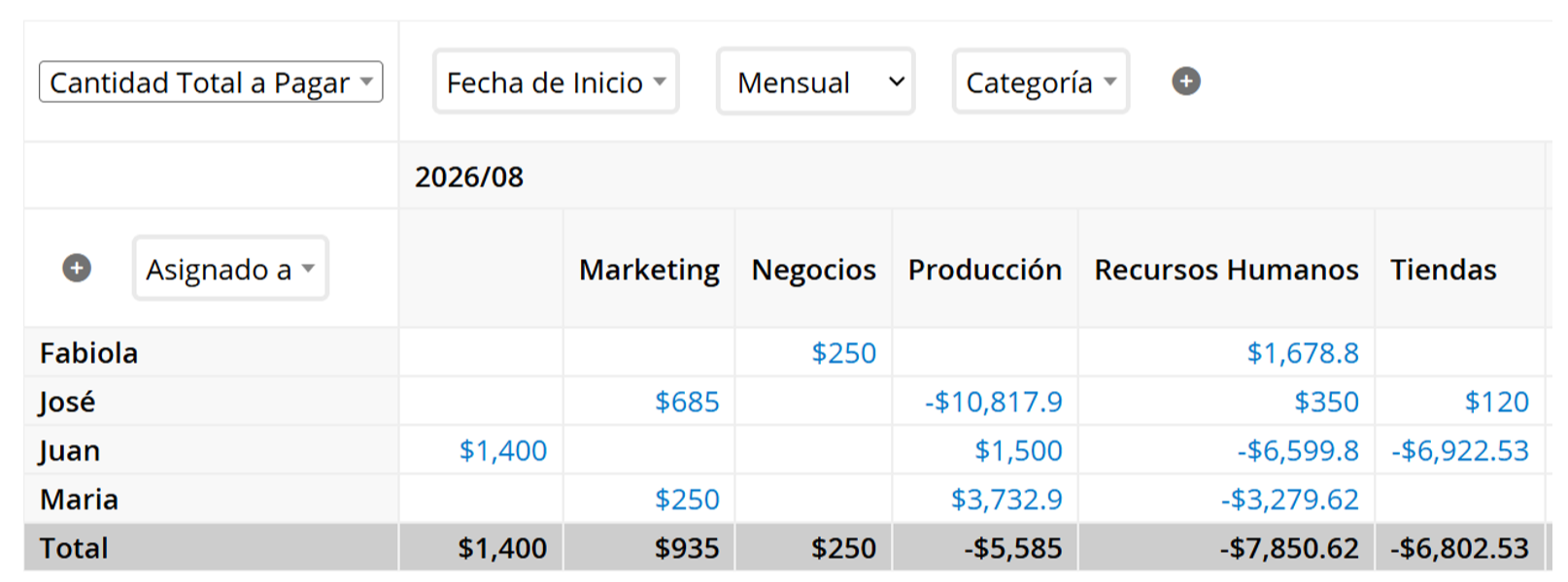

Si seleccionas un campo de fecha, también puedes elegir el intervalo para el análisis.

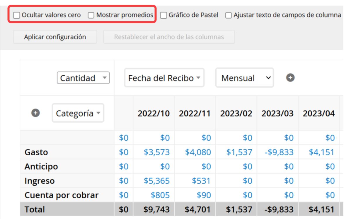

Puedes configurar cómo se muestran los valores. Puedes elegir Ocultar los valores cero o Mostrar promedios.
Ocultar valores cero: Marca esta opción para ocultar cualquier valor que sea "0".

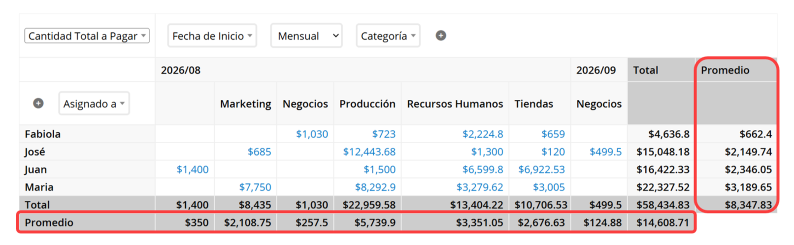

Mostrar promedios: Marca esta opción para mostrar los "valores promedio" de los campos Columna y Fila.

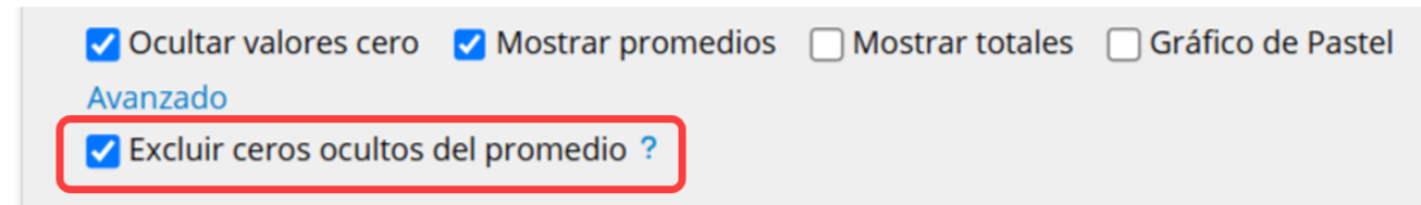

Cuando las opciones Ocultar los valores cero o Mostrar promedios están marcadas, también podrás seleccionar Excluir ceros ocultos del promedio en la configuración Avanzada. Al marcar esta opción, el promedio incluirá solo los números visibles en la pantalla y los valores cero ocultos no se tendrán en cuenta.

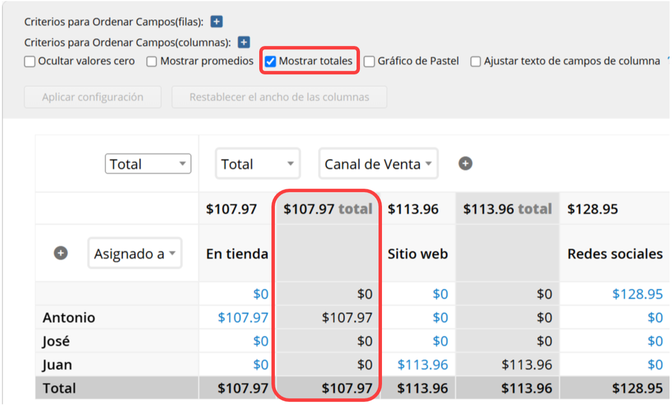

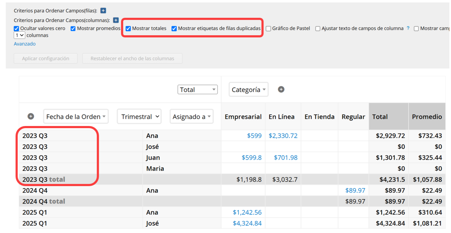

Cuando se configuran varios campos de columna, aparecerá una casilla de verificación adicional Mostrar totales. Al seleccionar esta opción, se mostrarán los valores totales del campo segunda columna. Por ejemplo, si analiza los datos por "Canal de venta" y "Fecha de la venta", y "Canal de venta" es el segundo campo de columna, la tabla también mostrará los valores totales de cada canal.
Cuando se configuran varios campos de fila, la sección superior incluirá tanto la casilla de verificación Mostrar totales como una casilla de verificación adicional Mostrar etiquetas de fila duplicadas.
En el ejemplo siguiente, se muestran los valores totales del campo de la segunda fila, "Fecha de la orden", y se repiten las etiquetas de fila para el mismo año.

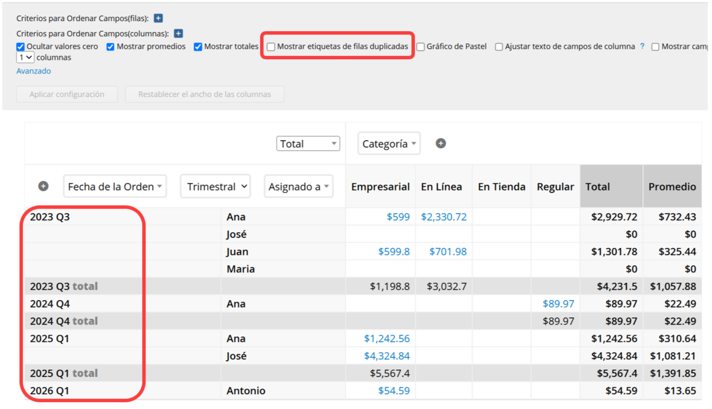

Si desmarcas la opción Mostrar etiquetas de fila duplicadas, los elementos ya no se mostrarán varias veces, como se muestra en la imagen a continuación.

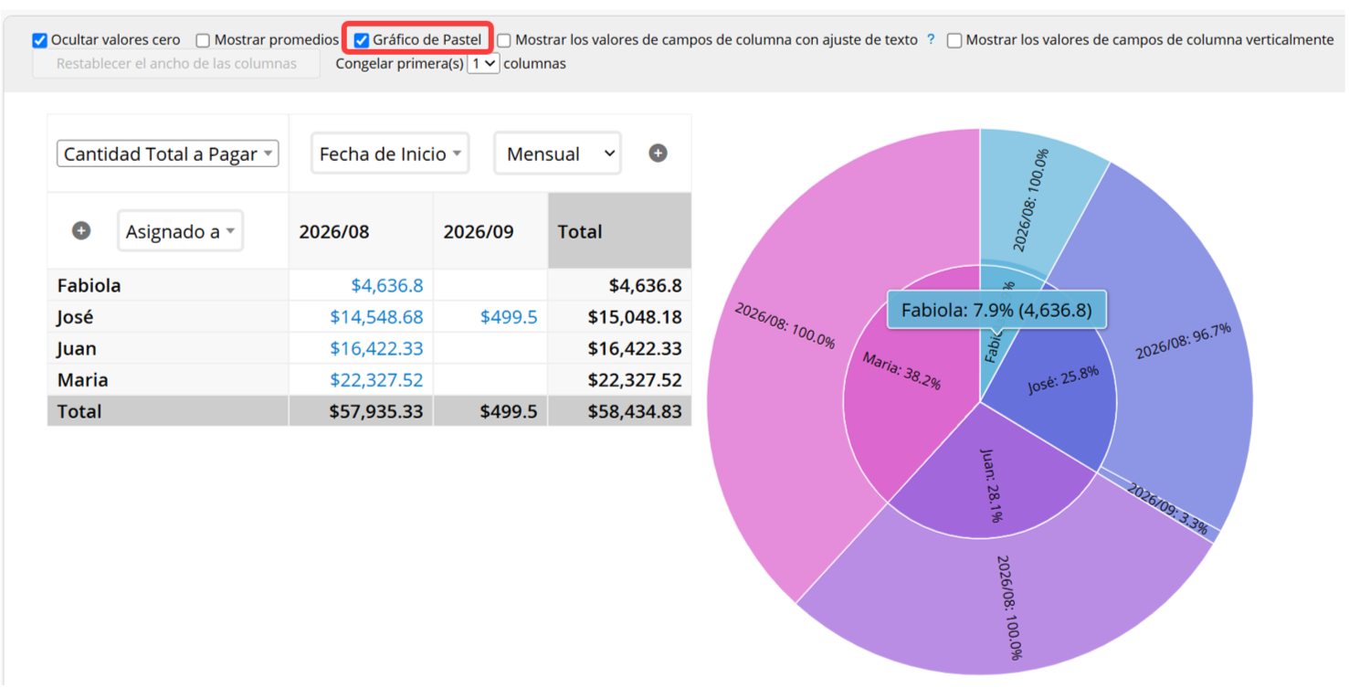

Generar Gráfico de Pastel
Marque la opción Gráfico de pastel en la parte superior para mostrar un gráfico de pastel en el lado derecho del reporte. Pase el cursor sobre una sección del gráfico para ver el nombre del elemento correspondiente.

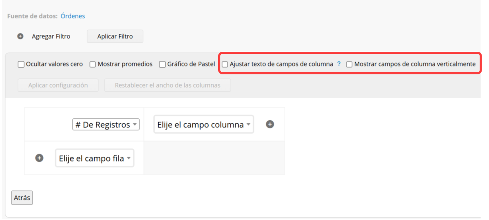

Puedes configurar la visualización de los elementos del campo de columna.

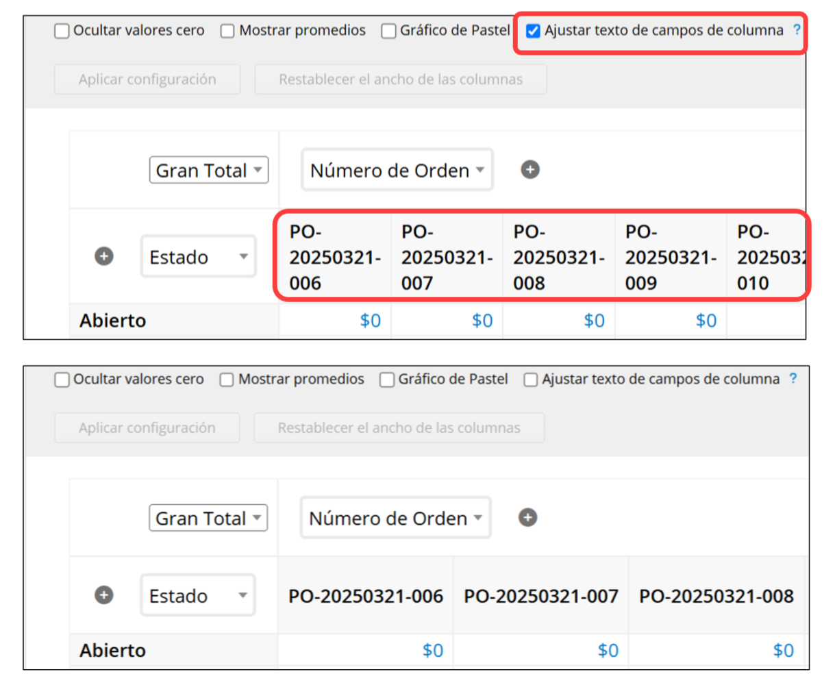

Ajustar texto de campos de columna: Marca esta opción para que el texto se ajuste a la siguiente línea si el contenido de un elemento es demasiado largo. Si no está marcada, el texto se mostrará en una sola línea.

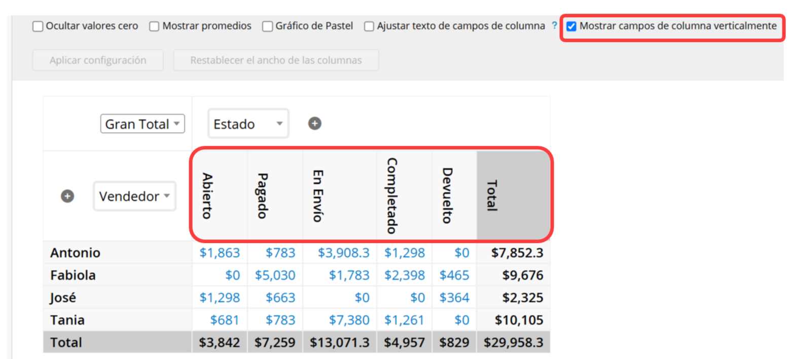

Mostrar campos de columna verticalmente: Marca esta opción para mostrar el contenido de los elementos del campo de columna verticalmente.

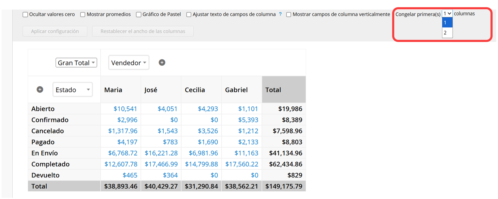

Congelar columnas
Cuando se configuran varios campos de columna, puedes elegir cuántas de las primeras columnas deseas congelar en la parte superior para facilitar la visualización de los datos.

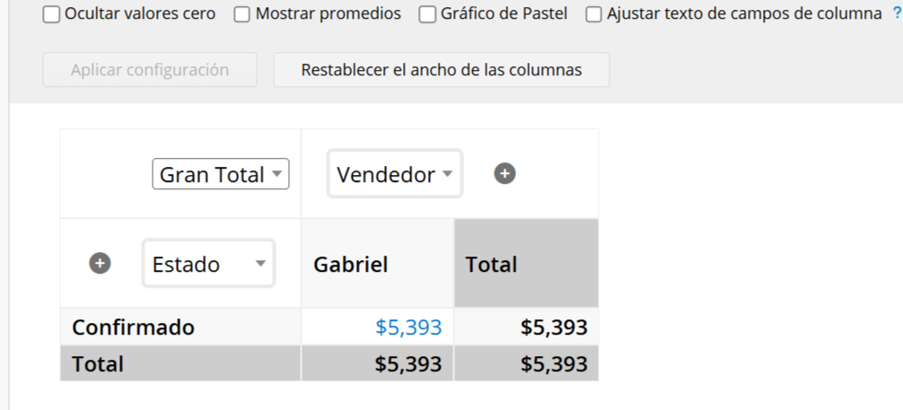

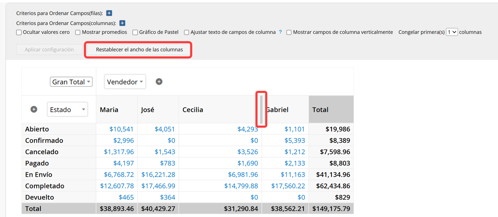

Ajustar el ancho de la columna
Puede arrastrar los bordes del campo para ajustar el ancho de la columna o hacer clic en Restablecer ancho de columna en la parte superior para restaurar la configuración predeterminada.

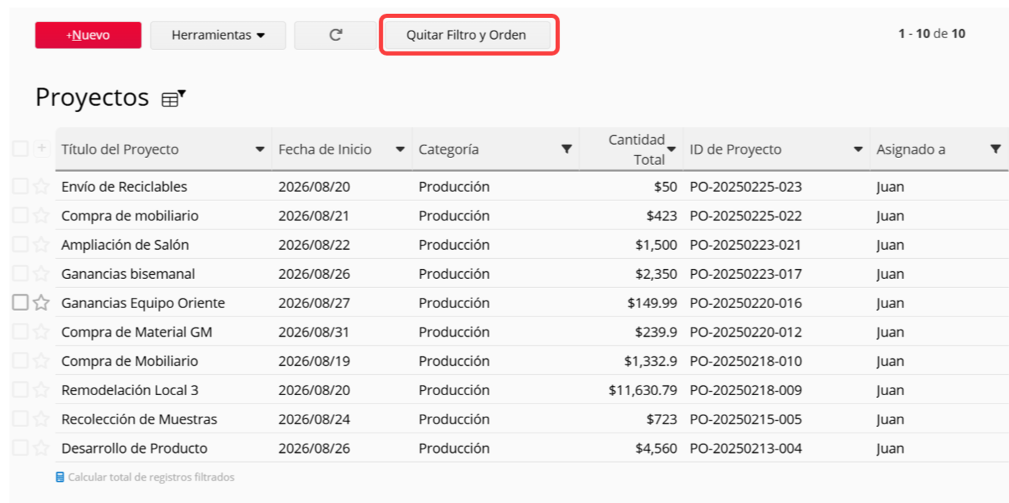

Haz clic en un elemento de Datos estadísticos para acceder directamente a la página de listado de la hoja. Los registros se filtrarán según los criterios seleccionados. Por ejemplo, si seleccionas ver los datos de rendimiento de los proyectos, se filtrarán automáticamente para mostrar solo los registros de esa categoría y el personal asignado.
Nota: La hoja mostrará solo los registros filtrados, por lo que al volver a la tabla dinámica solo se mostrarán los registros que haya filtrado.
Para volver al reporte y ver todos los registros, haz clic en Quitar Filtro y Orden en la página de listado de la hoja y, a continuación, vuelve al reporte.

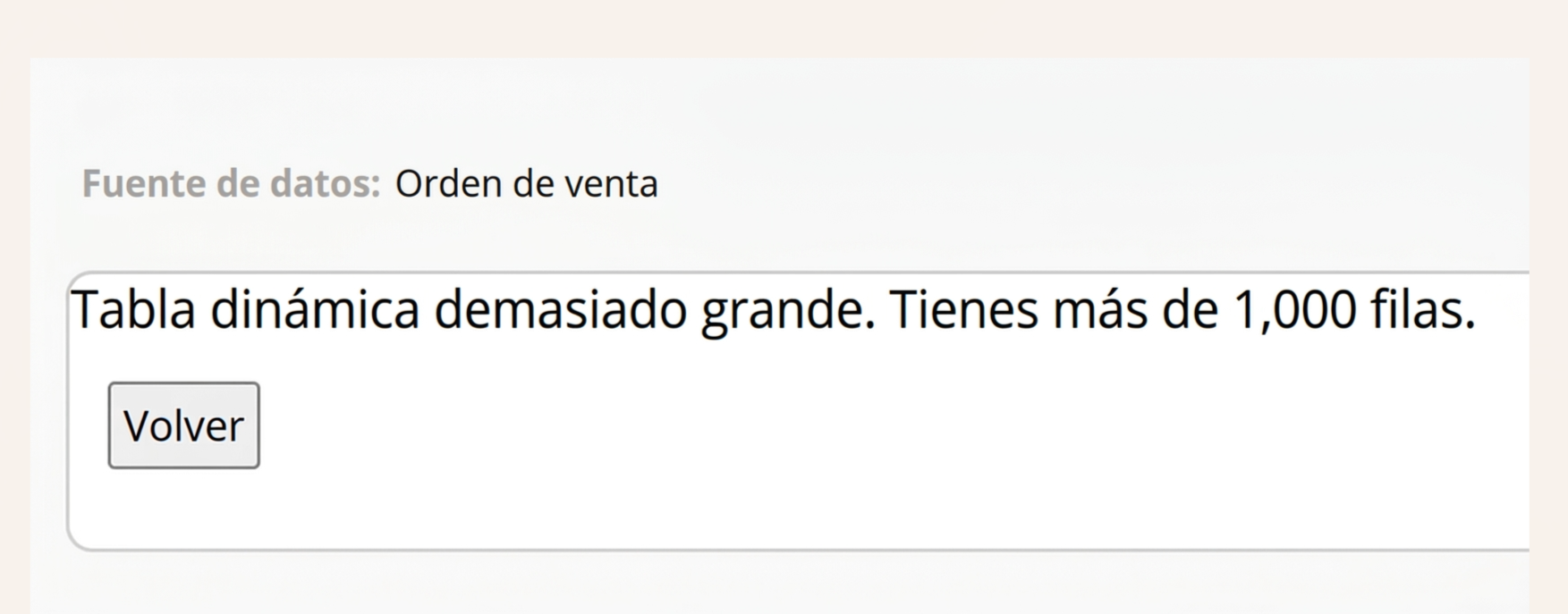

Si el número de filas supera las 1,000 (en cualquier dimensión), aparecerá el siguiente mensaje.
Nota: El límite de filas se refiere al número final de filas mostradas en el reporte, no al número total de registros. Por ejemplo, al analizar la "Categoría de producto", los datos se agregan por categoría, por lo que el reporte puede mostrar solo una docena de filas, y cada fila contiene todas las estadísticas relacionadas.
