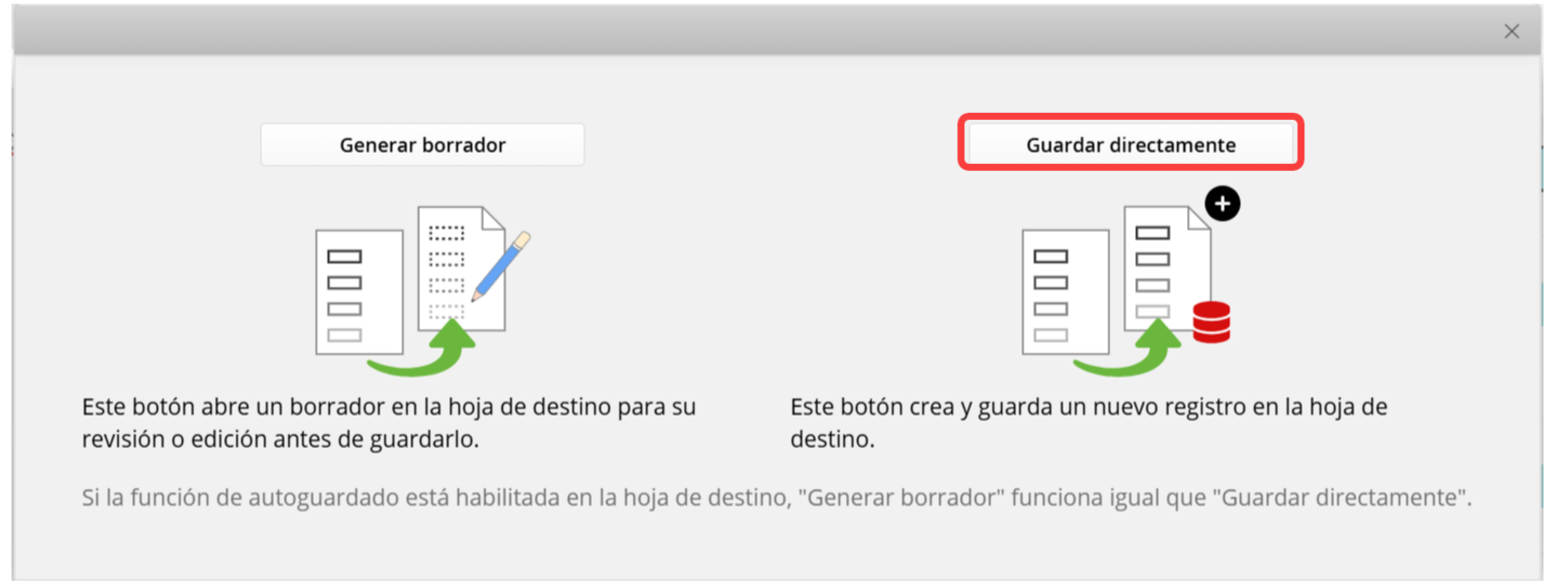

La función convertir registros ofrece dos modos:
1. Convertir Registros: Generar Borrador: Abre un borrador en la hoja de destino para su revisión o edición antes de guardarlo. Para más detalles, consulta Convertir Registros: Generar borrador.
2. Convertir Registros: Guardar Directamente: Crea y guarda un nuevo registro directamente en la hoja de destino.

Elige Guardar directamente para ingresar a la interfaz de configuración.
