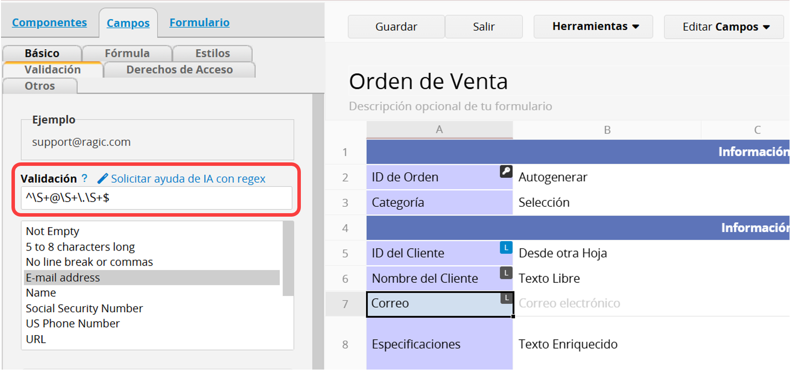

Ragic proporciona un mecanismo de validación simple a través de expresiones regulares. Si sabes escribir expresiones regulares, puedes crear una para validar el ingreso de datos de tus usuarios.
Selecciona el campo en el Modo de diseño, navega a Configuración de campo en la barra lateral izquierda y haz clic en la pestaña Validación. Luego puedes ingresar expresiones regulares en el campo Validación.

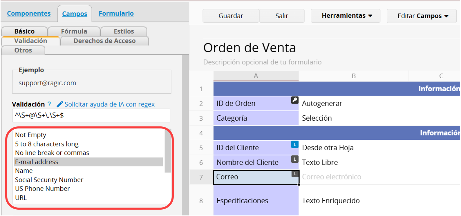

Si no estás familiarizado con las expresiones regulares, puedes elegir una plantilla de validación del cuadro de muestra o aplicar fórmulas condicionales como solución alternativa.

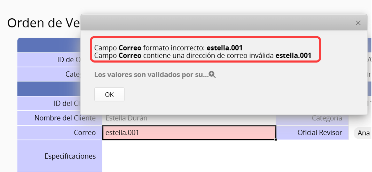

Cuando los usuarios ingresen un valor incorrecto en este campo, aparecerá un mensaje de error y no se podrá guardar el registro.

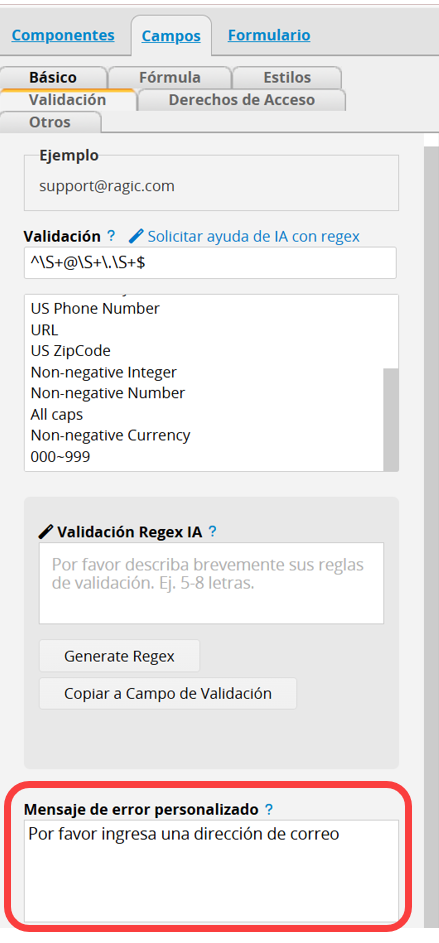

Además, puedes personalizar el mensaje de error a continuación.
