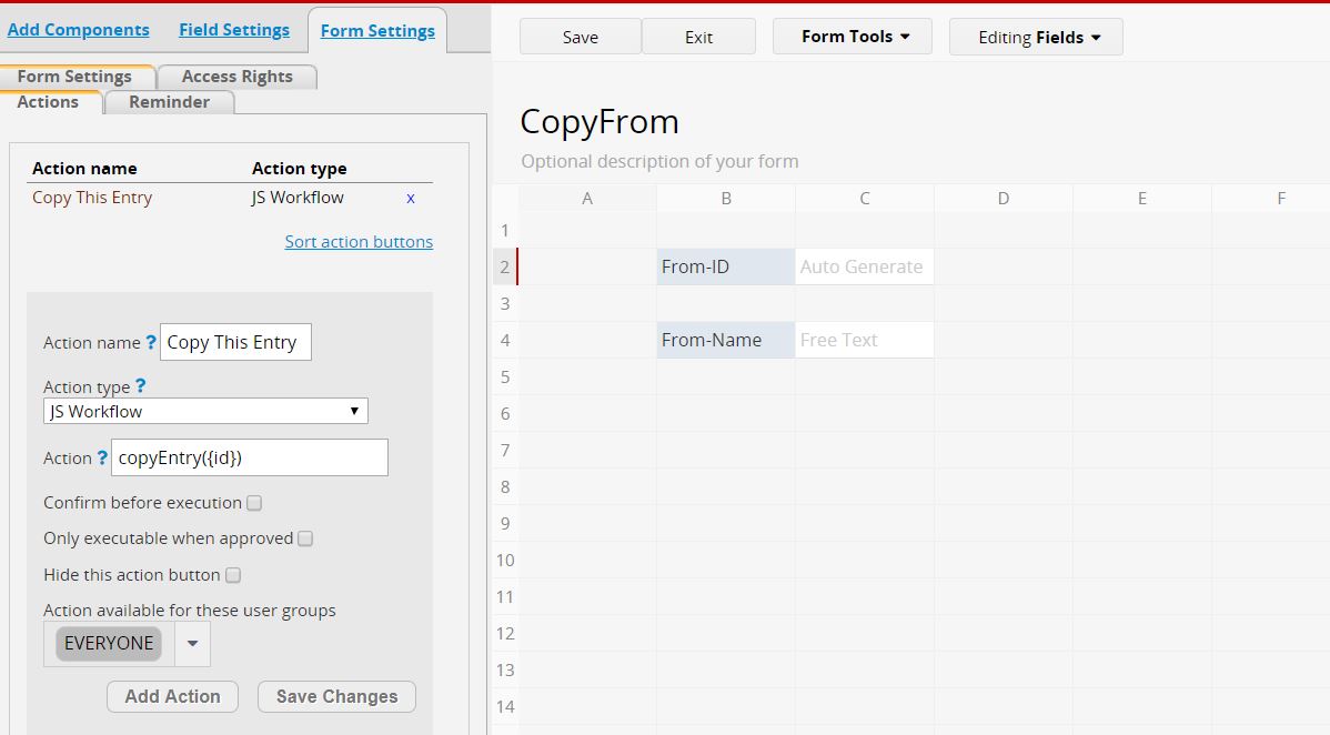

Puedes ir al formulario de tu diseño de hoja y agregar un Botón de Acción de tipo JS workflow, para referirse a la función Javascript que has escrito.
Nótese que puedes pasar el id del registro actual al usar {id} en el argumento para la función llamada como:
setStatus({id})

Aquí, queremos copiar Lin desde "CopyFrom" a "CopyTo" y fijar el estado como nuevo. Además, también queremos registrar la fecha de creación (puedes ignorar el uso del campo fecha para este ejemplo).
 * field name      field id
 * From-ID        : 1000001
 * From-Name      : 1000002
 * To-ID          : 1000004
 * To-Name        : 1000005
 * Status         : 1000007
 * RegisterDate   : 1000008
function copyEntry(nodeId) {
  db.entryCopier(JSON.stringify({
    THIS_PATH:"/entrycopier/1",
    THIS_NODEID:nodeId,
    NEW_PATH:"/entrycopier/2",
    COPY:{
      //       to  :  from
      1000004:1000001,
      1000005:1000002,
  }),response);
  //get the rootNodeId of the entry we copied before.
  var newEntryRootNodeId = response.getRootNodeId();
  //we need to create an ApiQuery to search the '/entrycopier/2'
  var toApiQuery = db.getAPIQuery('/entrycopier/2');
  //get the entry we copied before
  var newEntry = toApiQuery.getAPIEntry(newEntryRootNodeId);
  newEntry.setFieldValue(1000007, "New");
  var current = new Date();
  newEntry.setFieldValue(1000008, current.getFullYear()+'/' + (current.getMonth()+1) + '/' + current.getDate());
  newEntry.save();
Siguiente, configura el Botón de Acción y guárdalo.
Luego, haz clic en el Botón de Acción para mostrar el resultado.
