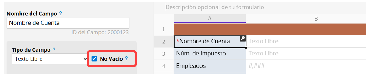

No Vacío
La configuración "No Vacío" indica que el valor del campo no debe estar vacío. Los campos con este atributo serán marcados con un asterisco rojo en la esquina superior izquierda del nombre de campo.
Nota: Para la configuración de No Vacío en una subtabla puedes ver este artículo.

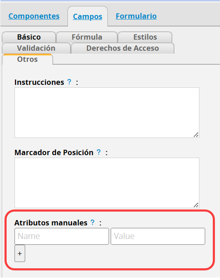

Instrucciones de Campo
Puedes agregar Instrucciones de Campo (admite BBCodes) para ayudar a los usuarios a ingresar datos en el campo.
Las instrucciones pueden ser agregadas desde el panel izquierdo del Modo Diseño > Campos > Otros.
Esto agregará un ( ? ) junto al encabezado de campo, y al hacer clic sobre él, se mostrará un mensaje emergente con las instrucciones previamente ingresadas.
Marcador de Posición
Además de instrucciones de campo, también puedes agregar un Marcador de Posición a un campo, el cual será mostrado directamente en el campo para ayudar a los usuarios a ingresar datos. La configuración para marcador de posición que puedes encontrar en la barra lateral bajo el Modo Diseño > Configuración de Campo.
Antes de ingresar datos, el texto fijado será mostrado en gris en el campo para guiar a los usuarios a rellenar los datos correctamente.

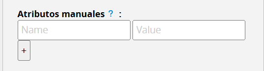

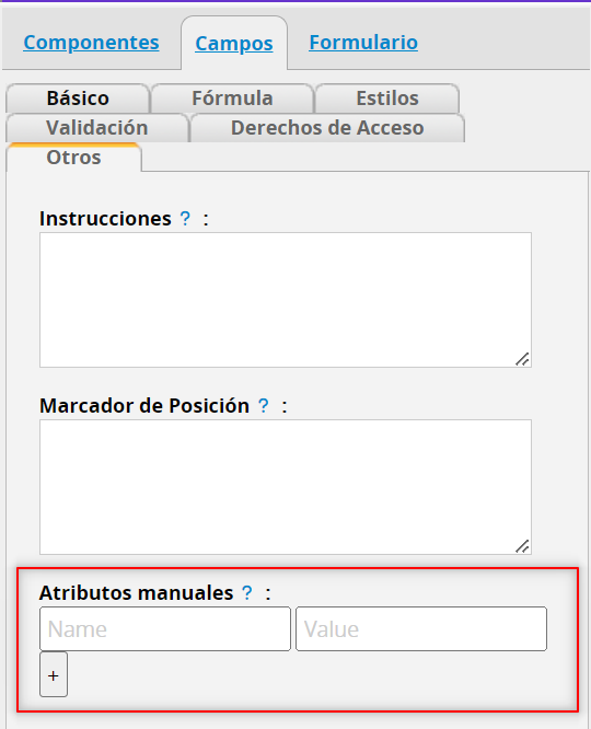

Atributos Manuales
Nota: por favor no use esta función a menos que así lo indique el equipo de Soporte Ragic.
Para agregar atributos manuales a un campo, puedes acceder al Modo Diseño del formulario, selecciona el campo y navega a Campos > Otros > Atributos Manuales en la parte izquierda de la página.
Después de ingresar tu parámetro a la configuración de atributos manuales, haz clic en el botón "+" junto a él.
Notarás que el parámetro ingresado ha desaparecido, lo que significa que ha sido agregado al campo.
Antes de salir del modo diseño, no olvides guardar tus cambios.
Para eliminar un atributo, simplemente agrega un valor vacío de atributo a un atributo y este será eliminado.
