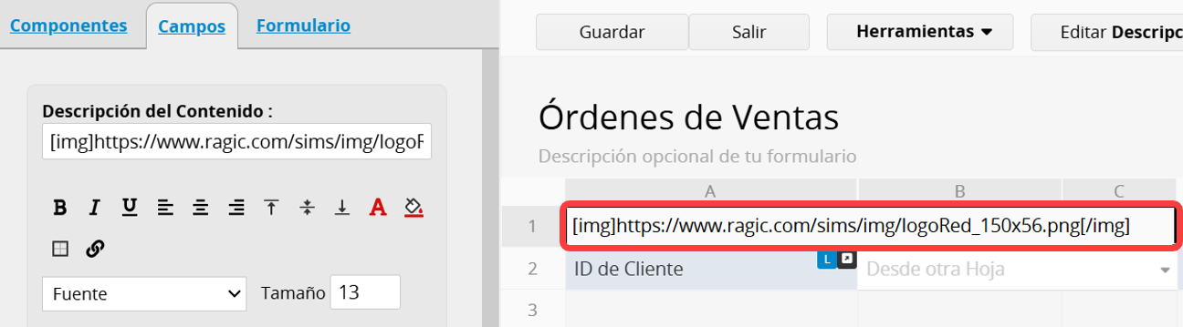

Además de utilizar BBCode para los valores de campo, también se puede aplicar en el diseño de hojas a través de campos de texto estático, cómo agregar un logotipo de la empresa como parte del diseño de la hoja.

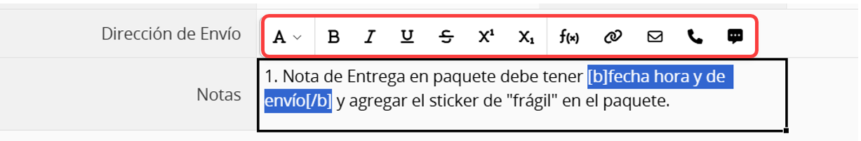

Ingresa "/" en el campo o comentario, y el menú de BBCodes se mostrará automáticamente. Luego puedes directamente elegir al etiqueta desde el.
Al seleccionar el texto del campo, también aparecerá el menú BBCode.

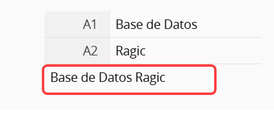

Usar Fórmulas
Aplicación Ejemplo BBCode Visualización
Usa fórmulas para mostrar valores de otros campos [formula]A1+" "+A2[/formula]
Nota: Se recomienda que el SYSAdmin utilice este código BBCode para los campos de descripción. Su uso es solo para fines de visualización y los resultados del cálculo no se almacenan en la base de datos.

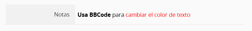

Dar Formato a Texto
Puedes usar BBCode para cambiar el formato y el color del texto. Consulta la tabla a continuación.

Insertar una Imagen
Insertar una imagen [img]https://www.ragic/sims.png[/img]
Personaliza ancho * altura [img=100x20]https://www.ragic/sims.png[/img]
Nota: Al configurar la altura y el ancho de una imagen, los diferentes tamaños de imagen pueden causar distorsión. Puede configurar solo la altura o el ancho; por ejemplo, [img=100x] para fijar el ancho en 100 o [img=x20] para fijar la altura en 20 y escalar proporcionalmente.
Además, tenga en cuenta que si utiliza BBCode para insertar una imagen, la URL de la imagen debe ser válida. Esto significa que, independientemente de si la imagen se carga en otro servicio de almacenamiento en línea o en Ragic, la URL que obtenga debe mostrar directamente la imagen o iniciar su descarga al abrirla.

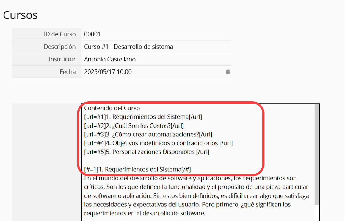

Anclas
Cuando un campo tiene mucho contenido o desea crear un índice dentro de él, puede usar el código BBCode [#] para definir anclas y combinarlo con el código BBCode [url] para habilitar la navegación dentro del mismo campo.
Definir Ancla [#=1] Sección 1[/#]
Enlace del Ancla [url=#1] Sección 1[/url]
Ejemplo:
Puedes definir múltiples anclas en diferentes párrafos dentro de un campo usando [#] y crear enlaces de ancla con [url] para que sirvan como índice.
Al hacer clic en un enlace, se saltará al ancla correspondiente dentro del mismo campo.
